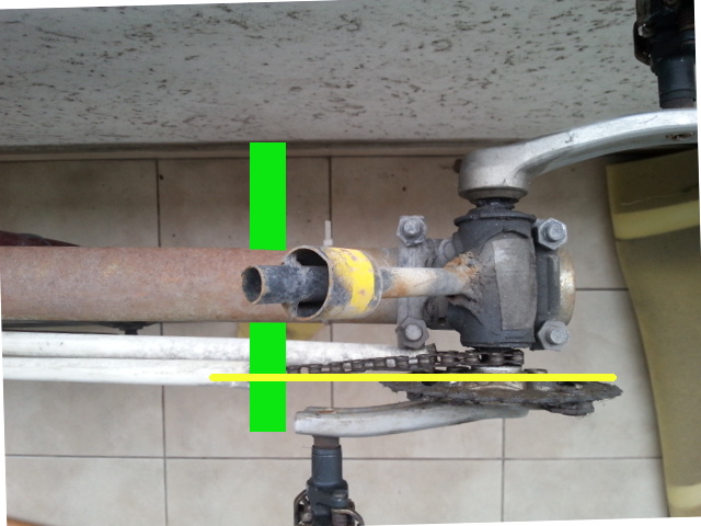

Eikäs tollanen pikanivel mahdu niin, että ketjulinja menee akselin yli? Miitasin että jopa 30mm sais akselia tonne halutulle puolelle. No oikeesti kai akselin tulee olla ketjulinjalla ettei pompota joten menee tolla rakenteella polkimien väliin mutta silti pää on selkeesti ketjulinjan oikeella puolella.
En muute löytäny pikanivelen lähikuvaa. Jossain sen näin mutta linkkiä kaipaisin. Mites siinä estetään sivuttainen luistaminen?

Kuvaan aluksi sen alkuperäisen putki putkessa systeemin.
Se on yksinkertaisesti kaksi putkea sisäkkäin Ulompi putki on kahdesta kohdasta poikki. Keskimmäinen osa on hitsattu sisäputkeen ja pyörän runkoon. Tämä pätkä estää laitimmaisten liukumisen sivusuunnassa. Ulommaiset pätkät on hitsattu haarukkaan.
Pikametrin versiossa nuo ulommaiset olevat putken pätkät on vaan halkaistua putkea (puoli putkea pituussuunnassa), joten liitos on purettavissa. Toinen etu tulee siihen että kaikki osat saa tehtyä samasta putkesta. Keskipalan ei tarvi yltää sisäputken ympäri.
Kuva löytyy varmaan PikaMBB ketjusta tai mahdollisesti PW:n Räyhäkän ketjusta. Ei niitä montaa ole vielä tehty :wink:
