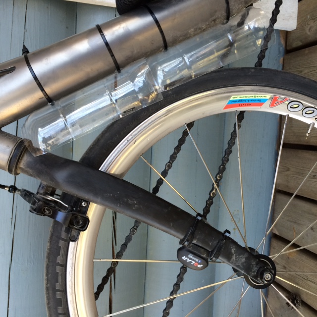

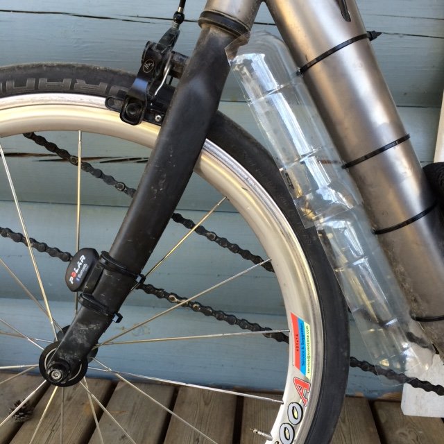

Ratareisitapahtumaa mökillä odotellessa tuli mieleen askarrella raceriin etulokasuoja. Vissypullosta syntyi. Nippusiteillä kiinni sitten tarpeen mukaan. Jonkun sadan metrin koeajo lienee kuitenkin suoritettava vielä. Edit. Jaahas, kännykästä ladattu kuva näkyy sitte väärinpäin, olkoot
Re: DIY nojapyörän varustelu
Ylempi pullo on melko turha alempi voisi olla jopa hiukan alempana kuraroiskeista päätellen. Mahtuuko ohjausta kääntämään?
NikoK
Viestit: 643
Viesti Kirjoittaja NikoK »
Alemman pullon alta vesi osuu penkkin alle. Ylös ajattelin vielä lisätäkin lokaria myös emäputken etupuolelle, sieltä kautta vesi lentää eteen ylös/kantapäille. Tuosta emäputken takaa vesi taas roiskuu takareiteen. Jyrkemmin kääntäessä rengas osuu lokariin, mutta ne on niin lerppua muovia ettei haittaa.

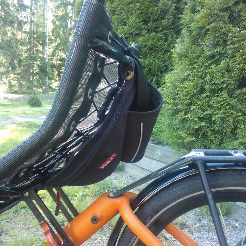

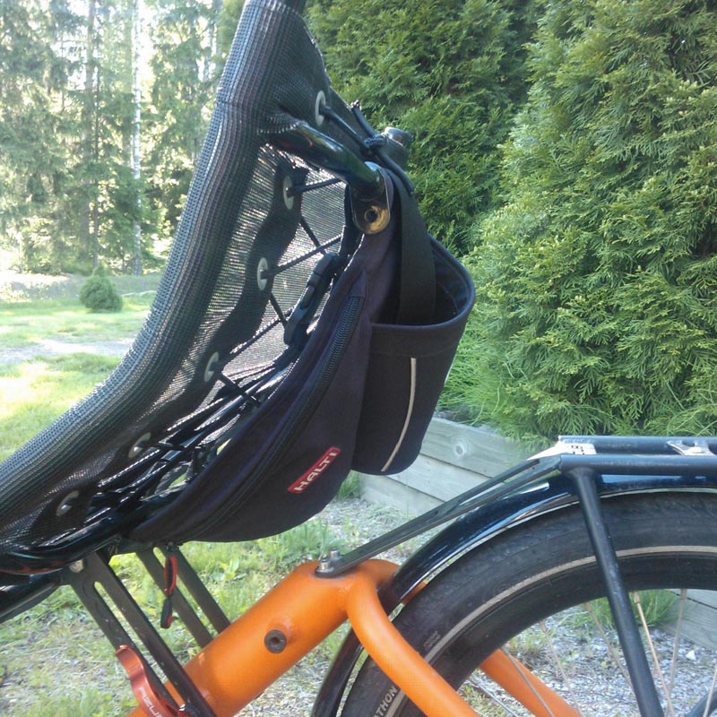

Lähtötilanne: Ainoat munkin pyörään sopivat pyörälaukut matkustaa toisessa fillarissa tuolla jossain. Juomapulloteline seikkailee jo toista viikkoa Suomen Postin huomassa. Puhelimen käsivarsikoteloon ei mahdu avaimet puhelimen kanssa. Jotain piti keksiä, että pääsi tien päälle.
Jos pyörää voi polkea nojallaan, niin miksei juomapullovyölaukku voi olla 90 astetta poikittain. Kas näin. Hyvin pysyi paikoillaan. Ainoa miinus on, että taskun vetoketju aukeaa alhaaltapäin. Parempi olla vain vähän käteistä matkassa, ettei tule kallista vahinkoa.

yaana kirjoitti:
Sehän on kuin tehty tuohon :wink:
Onko vetoketju rikki, kun ei kiinni pysy? Mulla ainakin pysyy alhaalta ylös aukeavat takin rintataskut kiinni.

yaana
Viestit: 671
Paikkakunta: Porvoo
Viesti Kirjoittaja yaana »
Ei se vielä auennu, mutta en luottaisi jos on painavampaa tavaraa. Vaikka äärettömän paksu lompakko täynnä tsiljoonan euron seteleitä. Kaikki vetskarit ei ole kiinnilukittuvia.
