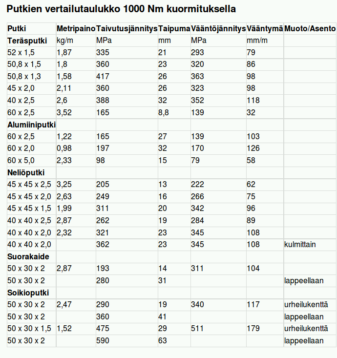

Näyttäisi olevan 40x40 neliö hitusen jäykempää, kuin 45 pyöreä. Tässä Wikispacen taulukossa seinämänvahvuus on 2 mm, mutta suhteelliset osuudet saa kertomalla jäykkyys- ja painoarvot luvulla 0,65 (1,3/2) ja taipuman ja jännityksen jakamalla samalla luvulla.
45x1,3 putki on varmasti riittävän lujaa, mutta ei enää kovin jäykkää. 50x1,5 mm putkeen nähden se taipuu samassa kuormituksessa lähes kaksinkertaisesti. Toisaalta twistiketjuinen ei ole kovin herkkä rungon taipumahaitoille. :?

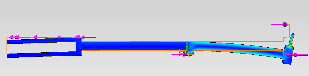

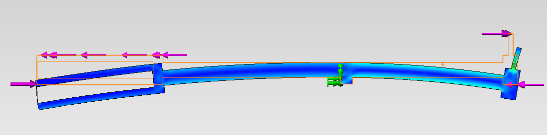

....jatkuu.
Tässä demokuva juurikin tuolla Jukan edellä kuvaamalla tavalla tehtynä, eli runko on suora ja ketjuvoima rungon suuntainen. Tosin runkoa ei ole siirretty ketjulinjaan päin, vaan se on aivan normaalisti keskellä.
Vasemmalle jalalle on pantu poljinvoimaa 1 kN (miehen paino) ja ketjuvoimaksi tämä kaksinkertaisena 2 kN, eli kammen pituuden suhde eturattaan säteeseen 2:1, mikä vastaa esim. 175 kammilla 43 piikkistä eturatasta tai 150 mm kammilla 37 piikkistä tai 120 mm kammilla 30 piikkistä. Pienellä eturattaalla ja pienellä takarattaalla saa siis rungon taipumaan vielä paljon enemmän.
Polkemisvoiman vastavoima on keskemmällä, mutta silti tuon 60 mm sivussa keskilinjalta, mikä aiheuttaa myös etuvetoiseen pienen taipuman takapäähän. Vaihde on takapäässä pienimmällä rattaalla, eli uloimpana.
Kuvat ovat summittain mitallaan, mutta tipumat on kerrottu sadalla, jotta erot näkyisivät.
Takavetoisen nojapyörän rungon taipuma
Etuvetoisen nojapyörän rungon taipuma
