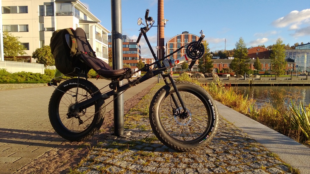

Äsken säädin taas puomin omille mitoille ja samalla mittasin. Istuin korkeus oli n. 68 cm ilman pehmustetta ja kampilaakerin akseli oli 90 cm korkeudella. Se on mun makuun vähän liian ylhäällä mutta kuten kuvasta näkyy niin sen voisi viedä lähemmäs eturenkastakin eli rakennusvaiheessa puomiin ihan loiva mutka/taitos.

Aika asiallisen näköinen. Vielä kuski ajoasentoon ja kuva mieluusti sivusta ohiajosta napattuna niin näkisi miten toimiva on ohjaamo ja noin muuten.

Hassu tuo kuva, kun pyörä ei näytä ollenkaan niin korkealta kuin se on :lol:
Ei oo enää kaukana pystypyörien istumakorkeuksista :D
Minusta taas näyttää jopa korkeammalta :shock: Etuviistosta kuvattuna näyttää todellista lyhyemmältä ja siksi korkeammalta.

Pitää katsoa jos viikonloppuna kerkeisi kuvailemaan. Pitää katsoa vielä Sailan säädöillä olisiko etuputkeen mahdollisuutta tehdä ihan loiva taitos alaspäin, toisaalta nyt on kyllä hyvä kun huoletta voi ajaa ympyrää ja normaalissa polkemisasennossa jalka ei nappaa etupyörään... Toisaalta toimivan muuttaminen aina arveluttaa :mrgreen: Mut ihan pikkasen lisää tilaa polville ja pari senttiä keskiötä alaspäin... Tai sitten muuttaa vasta sitten kun tietää ajetaanko tätä 152 vai 140 millisin kammin niin näkee lopullisen tarpeen.
Joo, korkea pyörä on, sen hyvä puoli ehkä on se, että viirin kaipaajat ei aloita ihmettelyään... Kaupungissa myös ihan positiivinen kun näkee paremmin, samoin se, että liikennevaloihin voi himmailla ihan hiivintävauhtia niin ei tartte pysähdellä, tasapainoilu onnistuu siis ihan samoin kuin pystärillä.
Selkänojaa nostin ihan pikkasen, nyt tuntuisi ihan passelimmalta käsille.
Luettelit tässä kaikki ne syyt miksi mun maasturit on noinkin korkeita kuin ne on. Kaikki ominaisuuksia joista etenkin maastossa ja talvella on hyötyä...
