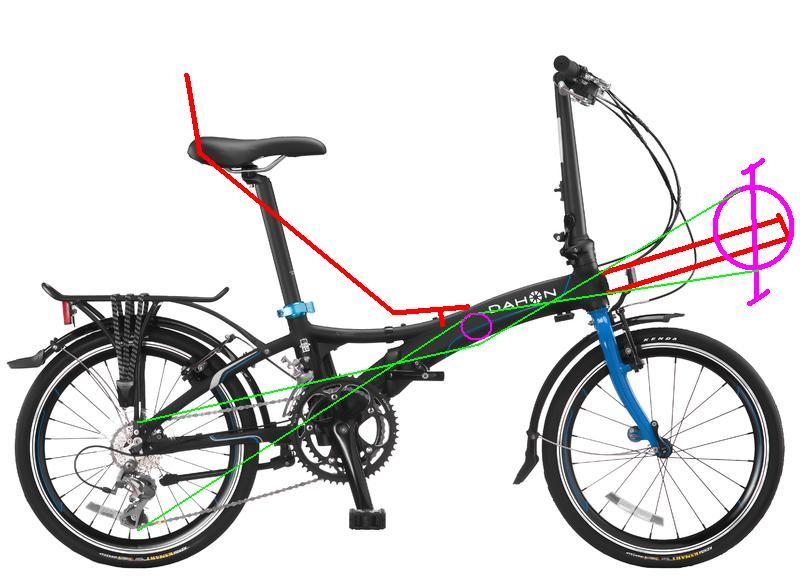

Tuommonenhan se pyöräsi on.
Mie tietyst kattelin sitä, etuveto mielessä - mbb tietysti :mrgreen: mutta onhan siinä se ongelma, ett etuhaarukkaa pitäs levittää tai vaihtaa. Helpoltahan tupo vaikuttas, nojakiksi muuttaa - jos takaveto, ketjun kulku pitää saada sujuvaksi, rissoja saattaa tarvita.
Viestit: 17956
Re: Taitettava nojapyörä
Käviskö noin, yks rissapari penkin alle? Niin, oletan ett ohjaustankoo voi kääntää taaksepäin.

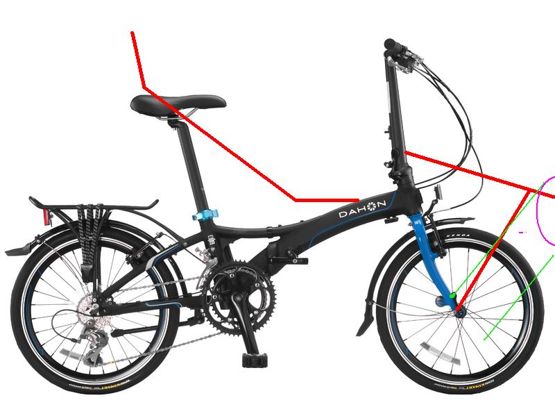

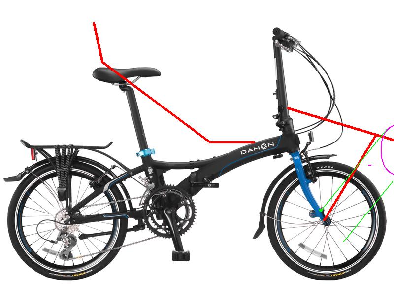

Viestit: 17956
Siin ois mbb-malli - taitettavuus olis helpompi mbb:ssä. Toi haarukka onelma siinä on :? Jos tekee isommalla ofsetillä dropparit, joihin kävis takakiekko - jättö saattaa mennä negatiiviseksi :?
Ohjauskulma tuossa Dahonissa on aika pysty mutta on monissa nojakeissakin - ohjaus voi alkuun tuntua levottomalta/äkkinäiseltä.
