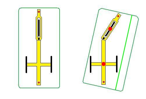

Eilen Joose väläytti hienon oivalluksen pyyttonin kattamisesta. Jos kate olisi "kelluva" kahden pystyakselin varassa, niin runko-ohjattuun voisi tehdä jäykän katteen. Tuhersin pikakuvan asiasta, joten mittasuhteet ja yksityiskohdat ovat mitä sattuu, mutta idea selvinnee?
Re: Suksiboksikinneri?
Lähetetty: 29 Touko 2016, 09:44
Hyvä idea. Etumaisen kiinnityspisteen ei kuitenkaan kannata olla aivan noin edessä, sillä kääntyessä ulkopuolen jalalle jää vähemmän tilaa. Tämä on helppo korjata laittamalla kate kiinni taaemmas, etukiekon kohdalle "lokasuojan päälle, niin kääntyminen kääntää katetta, mutta vähemmän. Pysyvät sisäpuolella sekä jalat ja polkimet, että polvet ja reidet.

Mulla oli tuossa ajatuksena että kopan ylimääräinen leveys ei ole korvamerkitty vain toiseen suuntaan kääntämiseen, vaan varat käytetään kumpaankin suuntaan. Kopan ripustus on hyvä olla kuten Jori sanoi, niin tämä toteutuu ja kopasta saa kapeamman.
