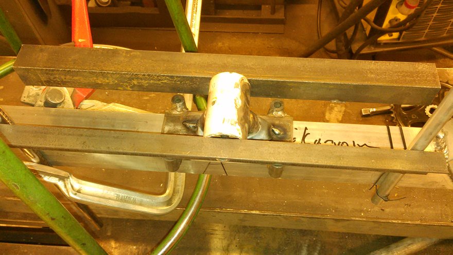

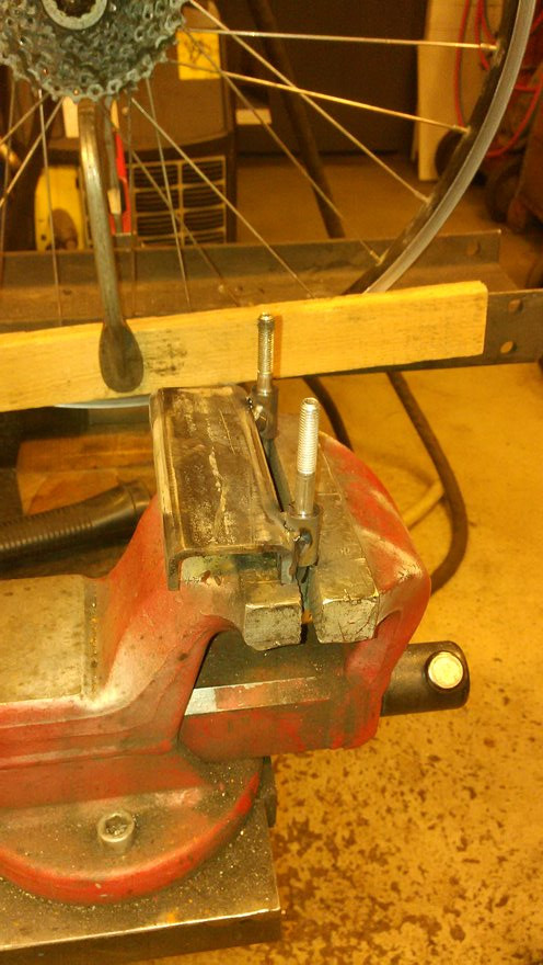

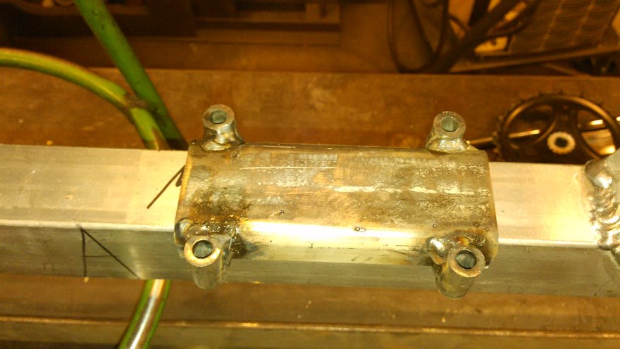

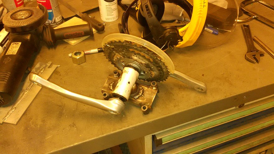

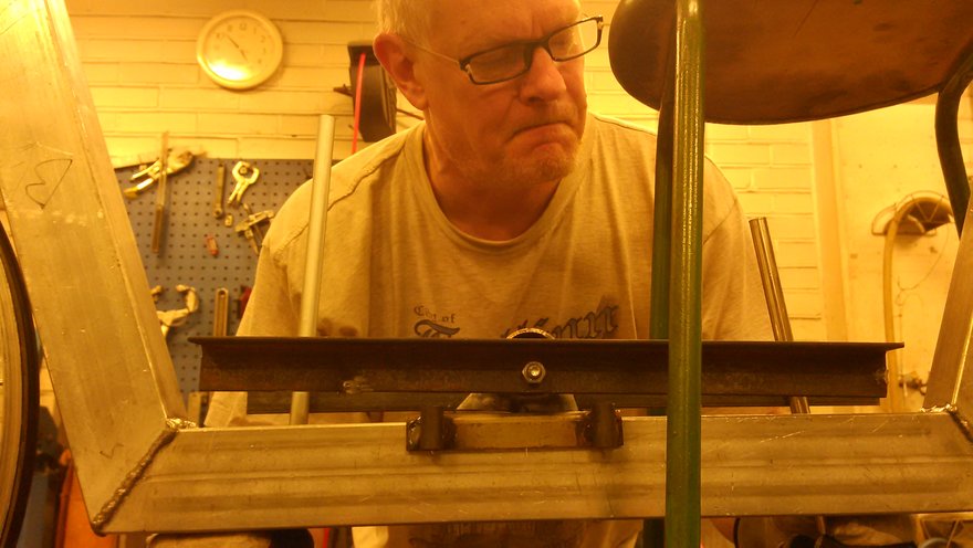

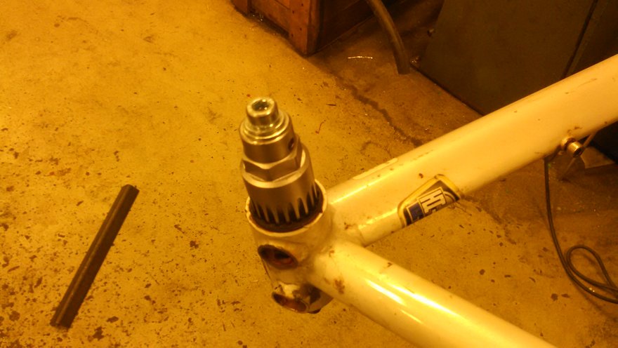

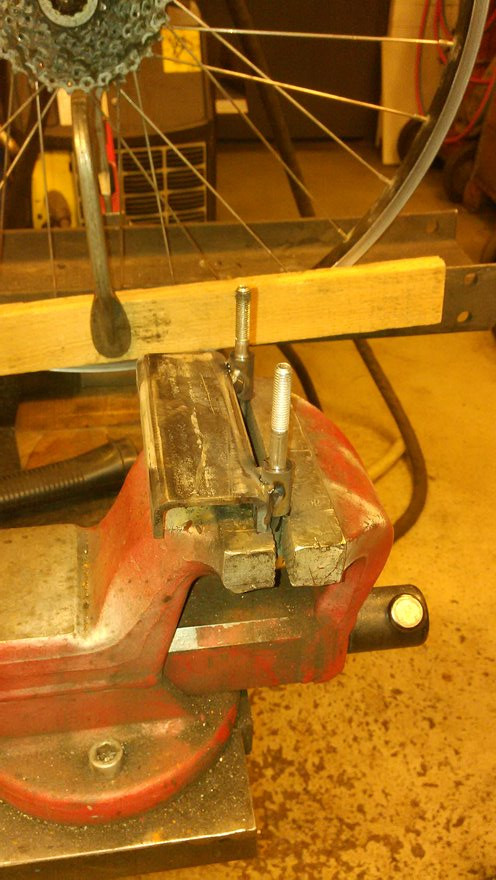

Tänään takeroitiin kampikeskiökelkka ja tehtiin tilapäinen 28,6 mm putki pullistamalla 27 mm putkea. :)
Muutama kikka myös. Kampilaakerin kierreholkin avaimen saa pysymään suorassa ja kunnolla kiinni urissaan, kun laittaa sen kiinni ruuvilla kammenkiinnityspultin kierteeseen.
Kampikeskiön suoruuden voi varmistaa ruuvaamalla keskiöholkin päihin suorat palikat (tässä kulmaraudat), jotka tuetaan runkoon kiinnitettyihin tappeihin heftauksen ajaksi.
40 mm runkoputken päälle saatiin kelkka 45x25x2 putkesta halkaisemalla. Reunoihin hitsattiin tuuman mittaiset 12x2 putken pätkät. Putket saatiin suoraan laittamalla ruuvipenkkiin pultit pystyyn (oikein suorakulmalla), pudottamalla putket pultteihin ja painamalla u-profiili niitä vasten heftauksen ajaksi.
Asiallisen näköinen ja napakasti istuva kelkka tuli. :)

Re: CF-MBB-tandem perhepyörän puoliskoiksi
Millä pullistitte?
Pulttipyssylläkin aukeaa kampilaakeri nätisti, kun saa koko ajan painaa avainta kunnolla pohjaan, eikä vääntöliike lipsauta sitä pois. Terävän iskun ansiosta runko ei lähde pyörimään vääntömomentin vuoksi. Niin ja liipasinta ei sitten kannata painaa pohjaan asti :wink:
Viestit: 14444
Millä pullistitte?
Taisi olla 14 mm hylsy, joka varsin vaivattomasti meni putkeen lyömällä, kunhan oli kunnolla rasvattu ensin.
