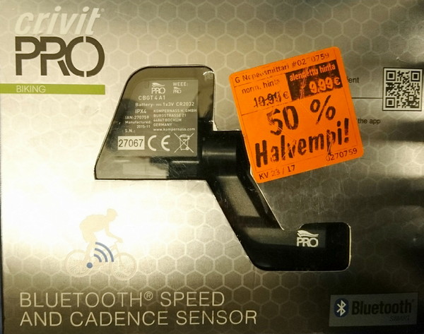

Mä ostin viimevuonna Lidlin anturin - oli kyllä sekä että mallia. Mutta alle kakskymppii. Se on jonkin ison firman tuote joka vaan on Lidlin brändillä myynnissä. Laitoin sen kiinni ja lähettämään vaan kadenssi infoa.

Tänään näyttikin olevan Lidlissä noita kahden kympin nopeus/kadenssi antureita.

Kirjoittaja Pastori
Muutama oli jo alelaarissa.
