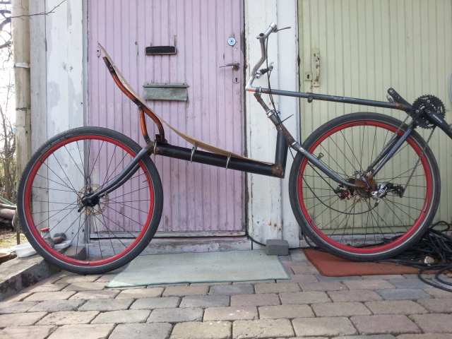

Sain vihdoin tuunattua, penkille fiksumman takatuen. Ei se penkki täydellisessä muodossa viel ole mutt taidan lähtee tuolla ny asiakkaalle ja ehkä käyn tsekkaamassa ne Lääväkorven tiet ja mäet, ett viittiikö sinne huomenna lähtee tai tarviiko sitt enää jos tänään.
Viestit: 18011
Re: MBB Piirakka 3
Kylläpäs oli työläs ajaa 15km :? En tajuu mikä mättää, pyörä vai kuski ?
Ohjaus on jäykän tuntunen mutt sitten ku kääntyy, kääntyy liikaa ja nopeesti ja takas ei meinaa taas liikahtaa? Rengas tekee semmosta puol metrii leveetä käyrää?
Onko tuossa penkissä vika, pakarat ilmassa, vai missä?

Ajaessa tuntu myös välillä, ett takapää tulee omia reittejään kun kokeilin kääntää takakiekkoo ni haarukka on aika vetelä :shock: Vaikeuttasko tuo pelkästään ohjausta noin paljon?
Viestit: 14445
Re: MBB Piirakka 3
Tuo 45 asteen vinous on pahin kulma löysälle takahaarukalle. Sivu- ja pysytysuunnan kuormitusvaihtelut vaikuttavat ohjauskulmaan pahimmin juuri 45 asteisella. Loivemmassa jousto sivusuunnassa on suurempi, mutta sivujousto muuttuu vähemmän ohjaskulmaksi. Ihan pystyssä sivujousto on pientä ja jättö joustoakselin suhteen on pieni, joten se ei ohjaa niin pahasti. Tuossa 45 asteisessa jättö on suuntaan, joka ohjaa takapyörää etupyörän kanssa samaan suuntaan, mutta viiveellä, mikä tekee ohjauksesta epävarmaa.
Tarkista silti vielä, ettei jousto ole lisääntynyt murtuman takia. Joosehan Iso pyyttoni ketjussa on tarinaa tästä samasta asiasta.
http://nojapyorafoorumi.fi/viewtopic.ph ... =60#p77245
Viestit: 18011
Re: MBB Piirakka 3
Ok, takahaarukan kulmaa en osannu ajatella mutta nyt ymmärrän. En tiedä pitäskö nyt laittaa haarukka pystympään kulmaan, vaihtaa tukevampi, vahvistaa tuota, vai jotain muuta?

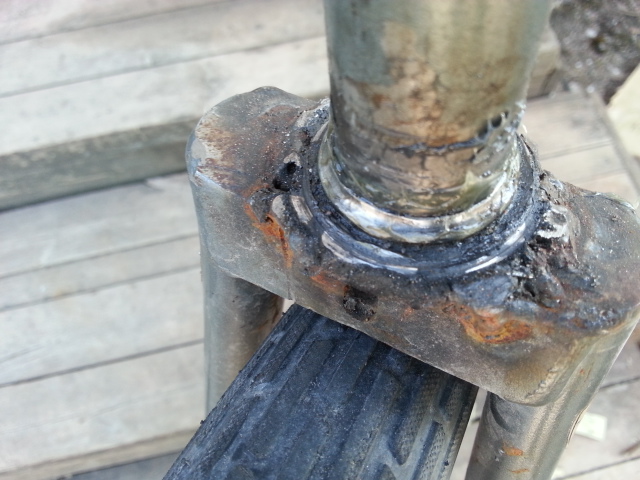

Pääsin takas kotiin mutt rankkaa oli ja viimesen kilsan kävelin suosiolla. Sihtasin läheltä etulaakeripesää ja kyllä se on hyvin lähellä noita hitsaus jätöksiä - varmaan kun istun päälle, hinkkaavat toisiaan vasten ja siks on niin jäykkää. Pitää hioa ja koitaa paraniko yhtään.
Viestit: 18011
Re: MBB Piirakka 3
Monesta kohtaa hinkannu :? ei ihme ett hampaat irvessä saa väntää :oops:
Re: MBB Piirakka 3
Kääntelitkö ihan laakeroituna vai tolleen raakana :)
