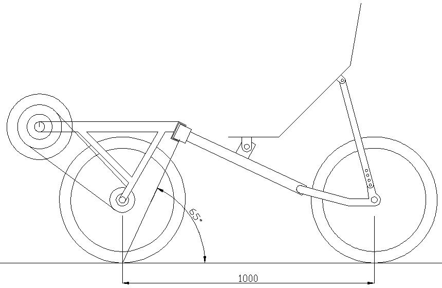

Jos etupäästä jää jousto pois, niin etuhaarukkahässäkkä tukee itsessään eturunkoa kiertymiseltä. Jospa sitten 40x40 kanttiputki riittäisikin. Muutin emäputken kulmaa vielä pystymmäksi ja kouran kiinni eturunkoon. Jo menee rungon teko helpoksi kun ei tule yhtään mutkaa ja takahaarukka tulee luovuttajapyörän etuhaarukasta.

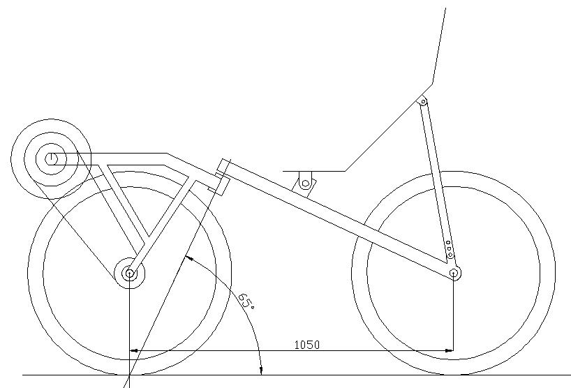

Pastori kysyi, että voisiko EvoFlevoa suurentaa 559 kokoiseksi ja flevon alkuperäisellä ohjausnivelellä. Tässäpä on pikaluonnos.
EvoFlevo 559.JPG (47.06 KiB) Katsottu 5714 kertaa
Re: Flevotriken tuotekehitys
Metrin akseliväli, reilu istumakorkeus ja etuveto johtaa joko huonoon vetopitoon tai jarrutustehoon. Tässä tapauksessa vetopito on onneton etenkin jyrkässä ylämäessä.
Pyrkisin saamaan vähintään puolet painosta eturenkaalle, jos pyörällä on tarkoitus ajaa muuallakin kuin tasaisella asvaltilla. Muuten menee talutteluhommiksi ja tuota ei edes keskimittainen taluta selkä suorassa.
Viestit: 7888
Flevoahan talutetaan selkänojan yläreunasta.
Eturengasta en toisi taaksepäin, koska tulin niin allergiseksi sille nokan kautta ympäripyörähtelylle flevotrikessä. Takarengasta voi kyllä viedä taaemmas.
Mutta tämä onkin Pastorin pyörä -mää vaan piirtelen-, niin odotellaan sieltä kommentteja.

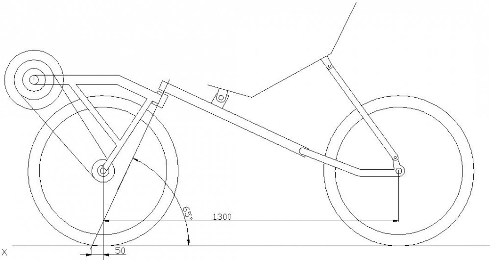

Jättö muutettu 50 milliin ja takakiekkoa siirretty taaksepäin. Penkkiä enemmän nojalleen. Miltä nyt vaikuttaa?
