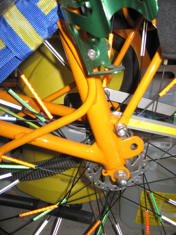

Nyt on säädelty ja poljettu . Itse olen aika tyytyväinen pyörän käytökseen . Aika vakaa , ensin epäilin renkaita . Pyöriikö mohlot hyvin alla. Täytyy sanoo , että ajomukavuus parempi kuin Kojakeissa. Vierintä ei niin herkä , mutta muut ominaisuudet kohallaan . Pyörästä tuli nöyrä kääntyjä ja ohjaus vakaa . Vaihteiden kansa ihan pientä ongelmaa viellä . Kunhan saan vaihteen suuntaustyökalun . Niin saan sit tämänkin asian kontikseen . Eipä sen kummempaa huomautettavaa. 8)

Onko tätä puntarilla käytetty? Näyttää rakenteet työkonemaisen vankoilta.
Re: Stern MBB retki // Peräkärry
Vilijami kirjoitti: 26 Touko 2021, 10:22
Eipä sitä ole sinne viellä laitettu . Onneksi polkiakin on aikas jääree myös . Pää runko on 60mm ja 1,5mm seinämällä . Sain kaverilta ilman . Niin laitoin hyödyntäen . Kevennetty sieltä mistä on kehannut . Yleensä niin ettei monesti katsoja nää . :mrgreen:

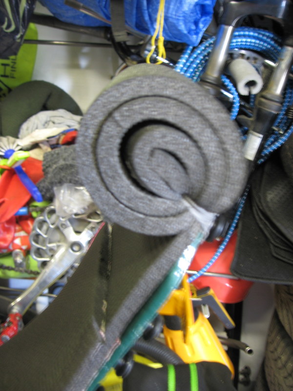

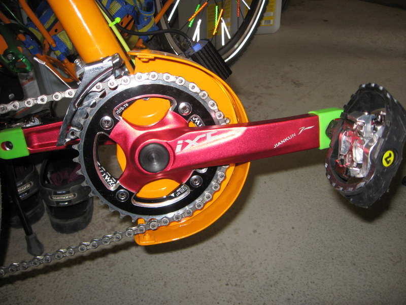

Tänään pitkällä lenkillä . Nautin polkemisesta , kun löysin rytmin . En kaivannut pätkäkampia , näin parempi . Ainaskin minulle , lyhyt uskoon en enenpää hairahdu . Kuin Stern 7:män kohilla. Penki tuntuu hyvältä istua pitempääkin rupeamaa . Selkänoja vois inansa olla viellä kapeempi . Nyt ei paina kuiteskaan lapaluita . Antaa riittävän tuen ristiselälle, silloin helpo polkee ylämäkeen . Ei liueskele istuimelta mihinkään. Niin siihen ajamiseen voi sanoa että aika sutjakka on kulkemaan tämä . Ohjattavuus suorastaan nöyrä , siittä pidän paljonkin . Kun retkiajoon tän tarkoitin . Katsotaan kun saan kilometrit kasaan tarpeeksi , niin voimpi polkasta pitemmällekin tänä suvena. Jos hyvää lupailee kelille. Ainoo mitä pitää parannella , on etuvaihtajan säätömutteri . Ei taho pysyä säädössään . Se tarvitsee pienen jarrun , eli jousen mutterin väliin .
Viestit: 2068
Nojanalle kirjoitti: 29 Touko 2021, 13:57
Tänään pitkällä lenkillä . Kun retkiajoon tän tarkoitin .
Aidot Jiankun -kammet!
Niskatuki retkipatjakääröstä aika nerokas. +1
Onko tuo jauhemaalattu?
ajarmala kirjoitti: 29 Touko 2021, 17:36
On jauhemaalattu ja sen jälkeen lakattu kahesti .

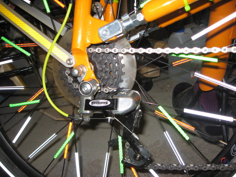

Uskomatonta kuinka pienistä asioista, koostuu pyörittämisen helpous.
Eilen oli hyvää aikaa ja viritellä säädöt kohilleen .
Kun vihdoin sai hommattua työkalun , jolla voi säätää takavaihteen korvakkeen kohilleen .
Ensimäinen tunne, tänään kun olin lenkillä . Nyt tää riivattu kulkee. Ketjuissa ei tunnu mitään ylimäärästä
rahinaa , eikä vaihteiden päälle menossa ongelmia .
Suosittelen jokaiselle , tehkää tämä säätö . Voipi pyörän kulku oleellisesti muuttua.
Jotain hyötyä tästä jussin vietosta. :mrgreen: :mrgreen:
Huomenna vois sit tehdä vaihteeksi pitkän lenkin , että sais tonne kilometrikisaan tarvittavaa meriittiä. 8) 8) 8)
