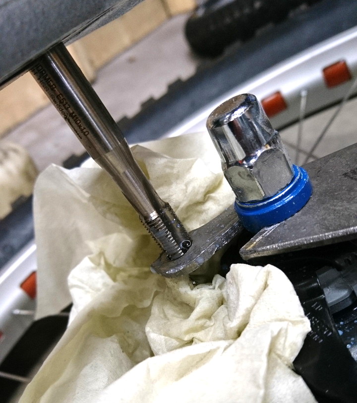

Laakereissa on yleensä sisä- ja ulkokooli samalla tasolla. Miten Pommin nivelessä on ratkaistu, ettei koura hipsi ulkokooliin? Rikoilla jotka kuvaan on piirretty punaisella? Vai miten?
Prikkoi siel o.
Mis sie tarvihet oikein hyvää prikkaa ni täs paikassa se o.
Re: Kuudee Pommi
No ni.
Laakerit pellinpaloineen liimattu kiinni. Sillähän se klappi sitten lähti.
