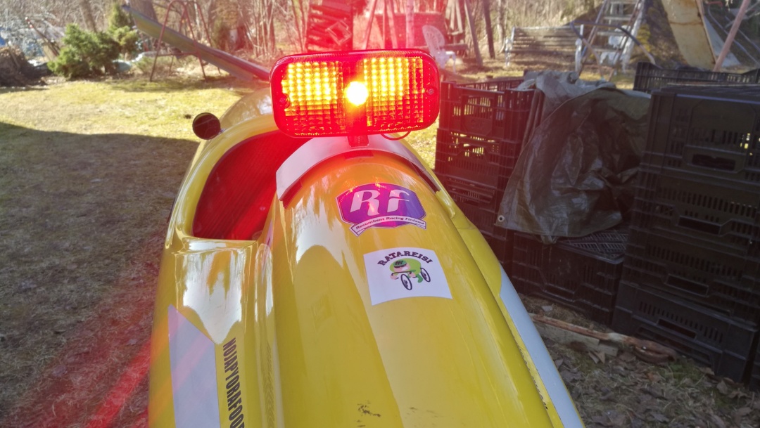

Olisko tää takavalo sellanen autotyyppinen, jota Jori kuulutti? Tosin niitä on vaan yksi, eli moottoripyörätyyppinen.
Tepon disain, ei ehkä kaunis ja muotoon sopiva mut näkynee, siinä on kolme eri kirkkautta.

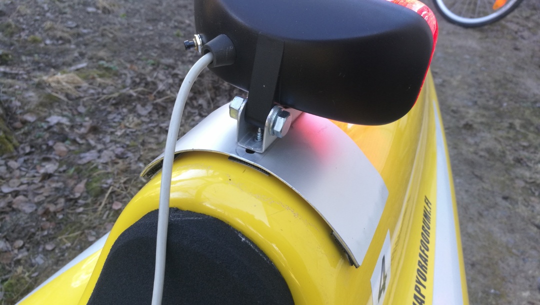

Korjasin vähän valokiinnikettä kun pojan ajaessa, huomasin valon vähän heiluvan. Porasin löysät popniitit pois ja ruuvasin alumiinikappaleet ruuveilla toisiinsa - saattaahan tuo ajan kanssa löystyä tärinästä, jotain liimaa ois voinu laittaa väliin mutt ei ollu käsillä. Kaareva kappale on tarranauhan kappaleilla kinnerin nystyrässä kiinni, ne tuntuu pitävän.
Viimeksi muokannut PW, 18 Syys 2023, 18:15. Yhteensä muokattu 1 kertaa.
Toi on aika hyvä takavalo, koska siinä on paljon valaisevaa pintaa. Näkyy varmaasti paremmin kuin sellainen "nykyaikainen" pieni, mutta kirkas, kinnerin perään upotettu ledi. Turhan pieniä tahtovat nykyiset fillarin takavalot olla. Valotehoa on paperilla, mutta valaiseva pinta on onnettoman pieni :(
...Tepon disain, ei ehkä kaunis ja muotoon sopiva mut näkynee, siinä on kolme eri kirkkautta.
Ei ole kaunis eikä virtaviivainen, mutta tarkoituksenmukainen :-). Valaisevan pinta-alan kasvatus oli tuossa lampussa se juttu. Takasumuvalo (Motonetista), johon rakentelin uudet sisuskalut (3 teholediä ja niille säädin).
Popniittikiinnitykseen oli tosiaan alkanut tulla klappia, hyvä että korjasit.
Itse en yleensä käyttänyt tuota kirkkainta valoasetusta, söi akkua selvästi enemmän kuin kaksi heikompaa, ja kesäkelillä lamppu tuntui lämpiävän jo jonkun verran (ei kunnon jäähdytystä, kun on muovikuorinen).
Suositeltava varuste käytettäväksi, jos esteettinen silmä sen sallii ;-). Jos ei salli, niin joku fiksumman näköinen tilalle. Kinnerin alkuperäiset pienet takaledit on aika heikot.
