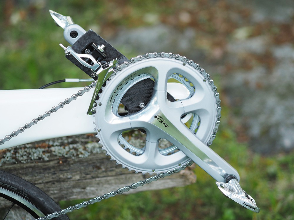

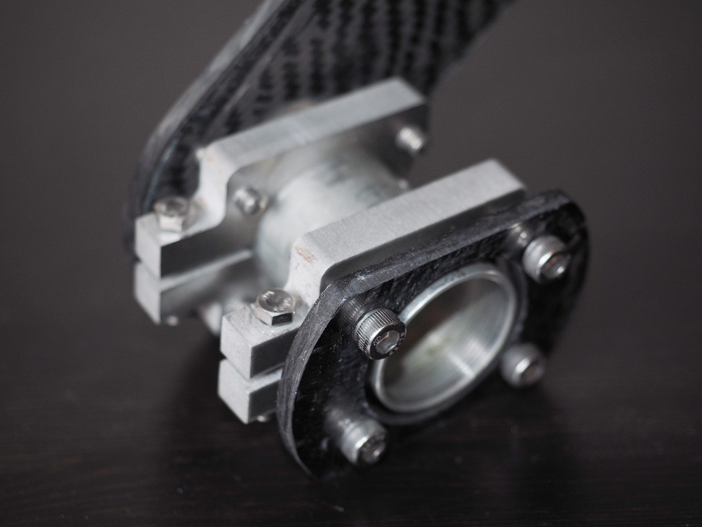

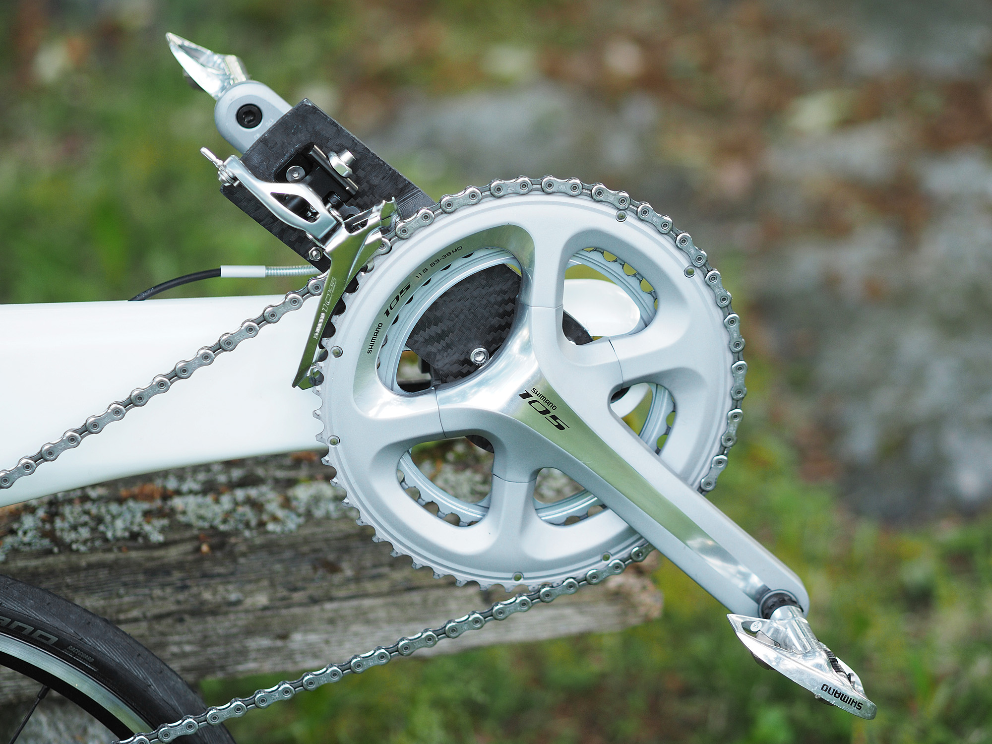

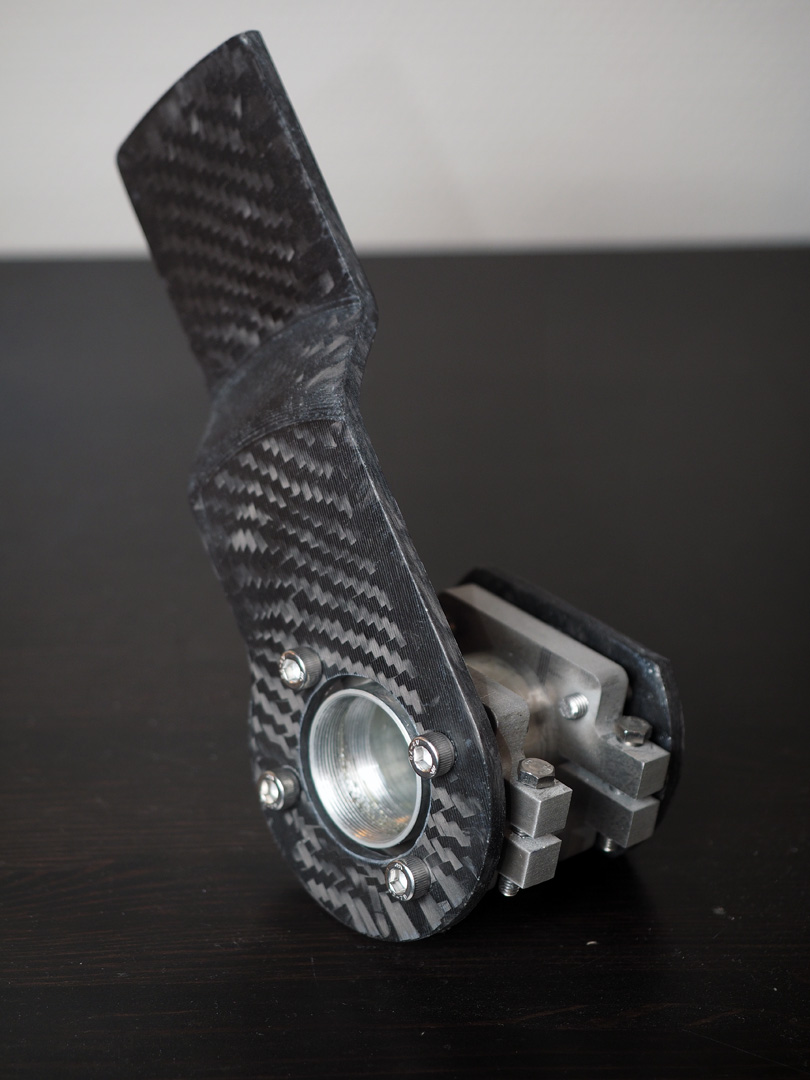

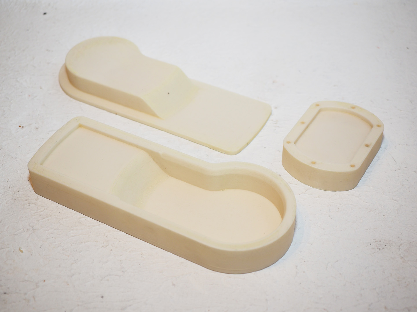

Tähän pyörään ei tule perinteistä säätöpuomia vaan vähän helpompitekoinen ruuvikiinnitys kammille. Ideana on kiinnittää kampilaakerimuhvi kahteen vesileikattuun 10 mm paksuun alumiiniosaan jotka tulevat rungon sisäpuolelle. Alumiinilevyihin ruuvataan rungon ulkopuolelle tulevat hiilikuitulevyt, jotka lukitsevat paketin paikoilleen puristamalla rungon seinämää. Lopputuloksena portaaton säätö eteen/taakse ja muhvin kiinnitysruuvia löysäämällä myös jonkin verran säätövaraa sivusuunnassa.

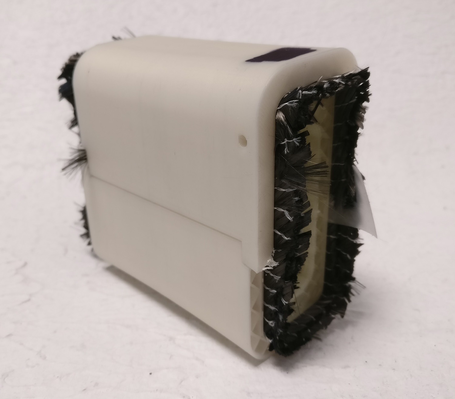

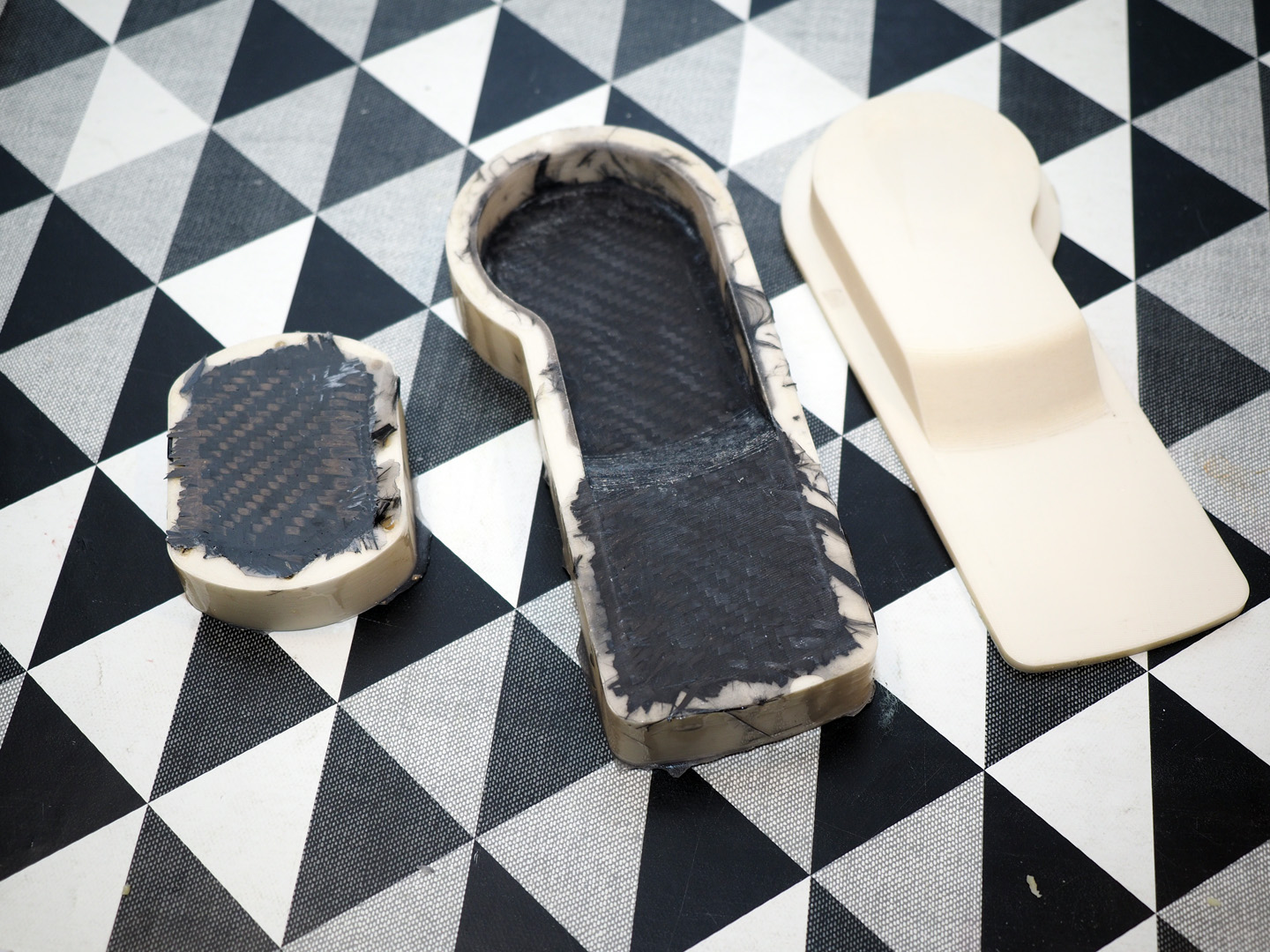

Tein hiilikuitulevyt tulostettuihin (tällä kertaa halvempaa PLA:ta vesiliukoisen sijaan) muotteihin, jotka toimivat samalla poraohjaimina kiinnitysreijille. Oikean puoleisessa levyssä käytin uros- ja naarasmuottia mutta simppelimpi vasen onnistui yhdellä muotilla jonka puristin lasilevyä vasten. Muottien avulla levyt sai valmiiksi oikea muotoisiksi reunoiltaan kun vaan viitsi leikata kuidut oikean mallisiksi. Viimeistely oli tosi nopeaa, ainoastaan muhvin keskireikä vaati enemmän porausta/hiontaa. Senkin olisi voinut periaatteessa tehdä muotilla ainakin oikean puoleisessa levyssä. Todella helppo tapa tehdä monen muotoisia tasapaksuja kilkkeitä! Irroitusaineesta huolimatta en saanut osia irti rikkomatta muotteja.
Valmis paketti:
Alun perin oli tarkoitus hioa levyjen ulkopinta tasaiseksi ettei tulostusjälkiä näkyisi mutta taidankin jättää ne tuollaisiksi. Näyttää omaan silmään ihan hienolta pintakuviolta. Oikeaan levyyn kiinnittyy myöhemmin ns. braze-on-etuvaihtaja.

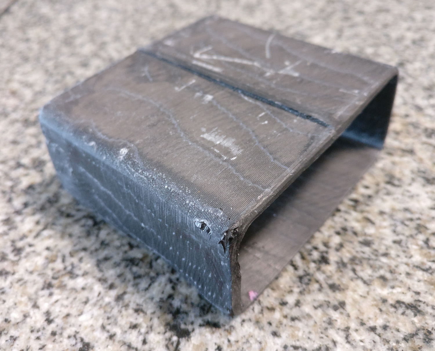

Pyörä alkaa olemaan lähes valmis! Lokakuussa pääsin ajamaan ensimmäisen koeajon ja pääosin kaikki toimi kuten pitääkin. Penkin alue ja takapää tuntui kuitenkin liian joustavalta ja esim. ylämäkeen kovalla voimalla polkiessa tuntui jopa pientä penkin lommahtamista yläselän kohdalla. Arvelin tämän johtuvan penkin alueen laminaatin ohuudesta ja takajarrun kohdalla olevan aukon vaikutuksesta. Talveksi projekti meni talviteloille osittain autotallissa seisoskellessa kipeytyneen kantapään takia :o
Keväällä kelien lämmitessä alkoi taas pyöräily kiinnostaa ja jatkoin rakentamista. Penkin jäykistämiseksi laminoin lisää hiilikuitua penkin aukon ympärille ja laminoin rungon sisään liimattavan hiilikuituisen neliöprofiilin pätkän joka yhdistää ylä- ja alapinnat toisiinsa. Nämä yhdessä jäykistivät runkoa huomattavasti ongelmakohdista ja nyt ylämäkeen polkeminenkin tuntuu todella tehokkaalta, painoakin tuli lisää vain n. 40-50 g.

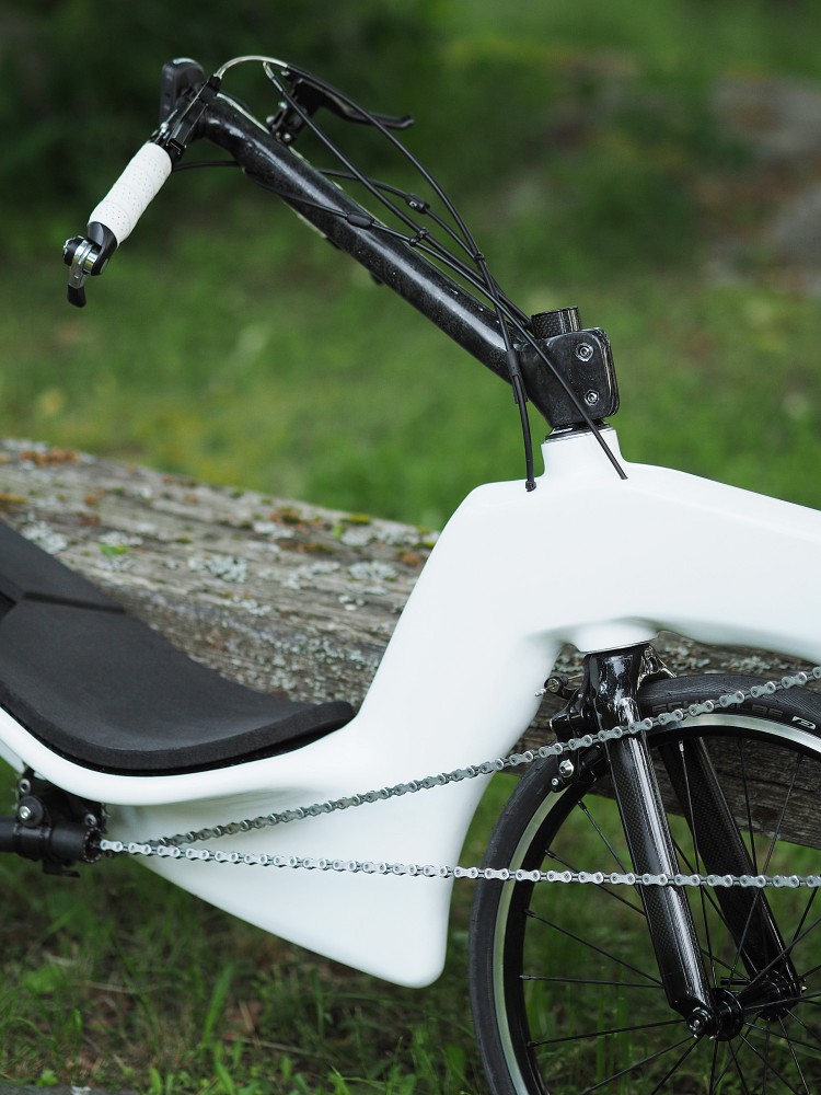

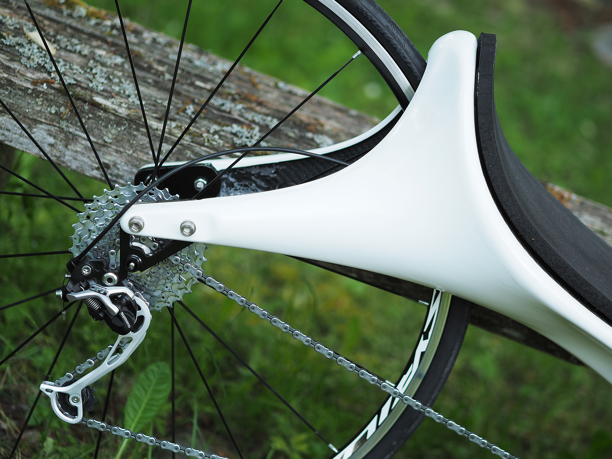

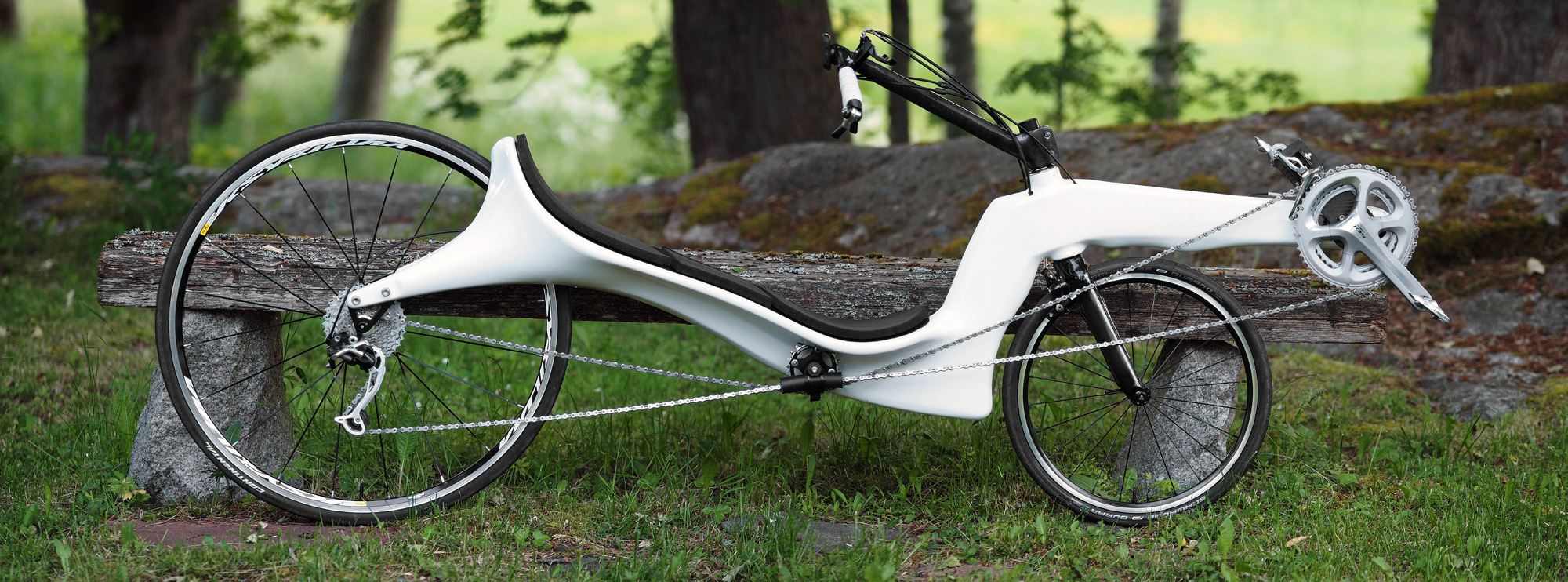

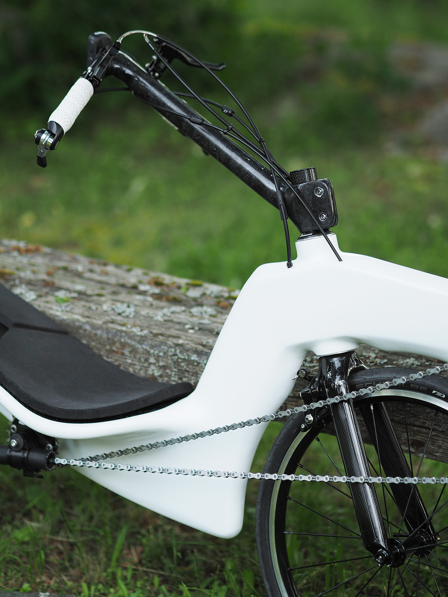

Tässä tuoreita kuvia (melkein) valmiista pyörästä. Penkin pehmuste on tehty EVA-retkipatjasta jota leikkaa muuten yllättävän kätevästi ylösalaisin kiinnitetyllä nytkysahalla.

Aika mykistävä lopputulos :shock: Siis ihan mielettömän hieno! Tästä taas näkee että toiset tekee mitä osaa ja toiset mitä haluaa :)
Viestit: 1273
Re: Lowracer 2.0
Oho! Uskomattoman hieno lopputulos
Viestit: 5255
Re: Lowracer 2.0
Taideteos. Valkoinen väri tuo rungon muodot hyvin esiin, kruunaa kokonaisuuden. Varmasti projektiin uhrattujen työtuntien arvoinen lopputulos.

Punnitsin kasausvaiheessa ennen polkimia ja pehmustetta painoksi 10,2 kg. Tavoite oli tasan 10 kg joka vastaisi '86 vuoden teräsmaantiepyörääni :)

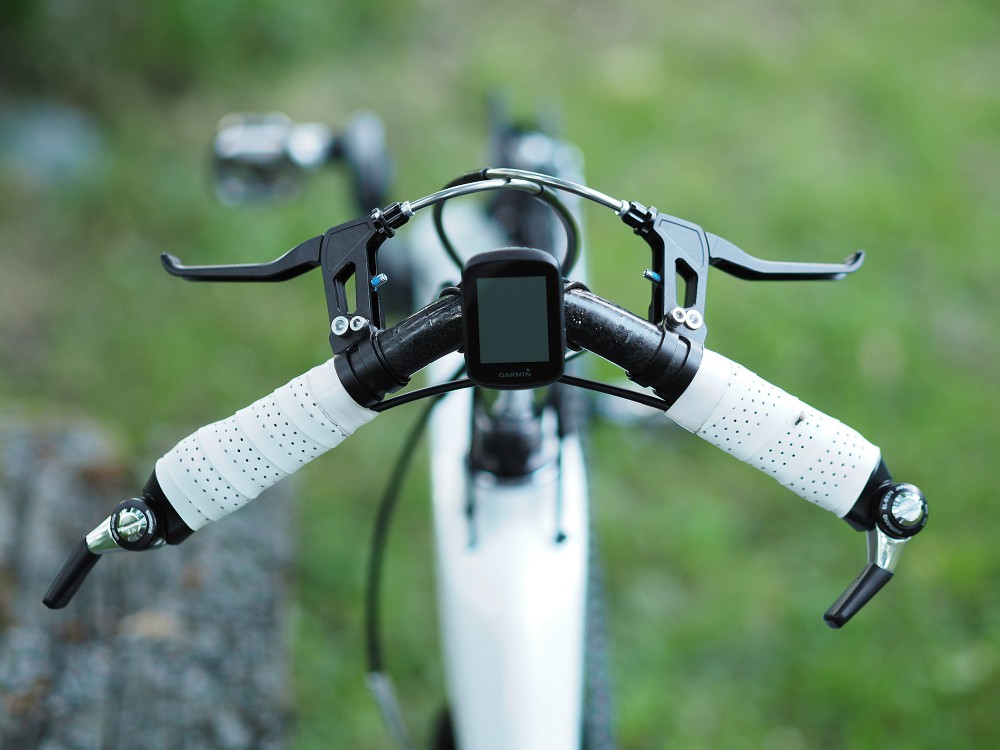

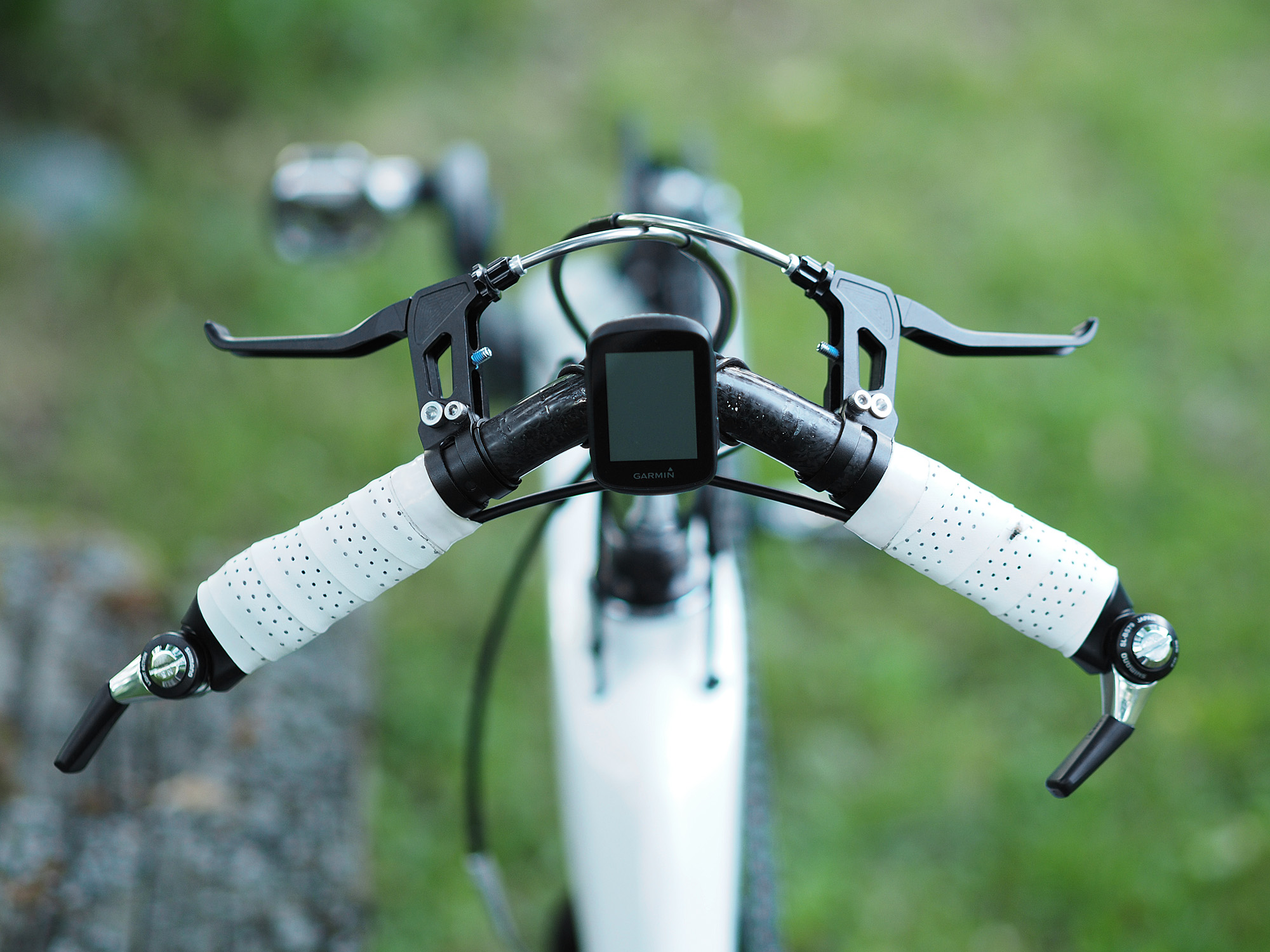

Olen ihan tyytyväinen painoon, etenkin kun varsinaisia kevennysosia ovat vain etukiekko ja jarrukahvat. Lisäksi sisurit ovat vähän kevyempää mallia. Hommasin nuo jarrukahvat muuten täältä, voin suositella kaikille sivuvetojarruttajille - hyvän tuntuiset kahvat ja painoa melkein sata grammaa vähemmän kuin esim. Shimanon BL-R780 -kahvoissa. Kevyehkö paino on mulle lähinnä mukavuusjuttu kun joudun kantamaan pyörää ylös hissittömän kerrostalon kolmanteen kerrokseen :lol:
