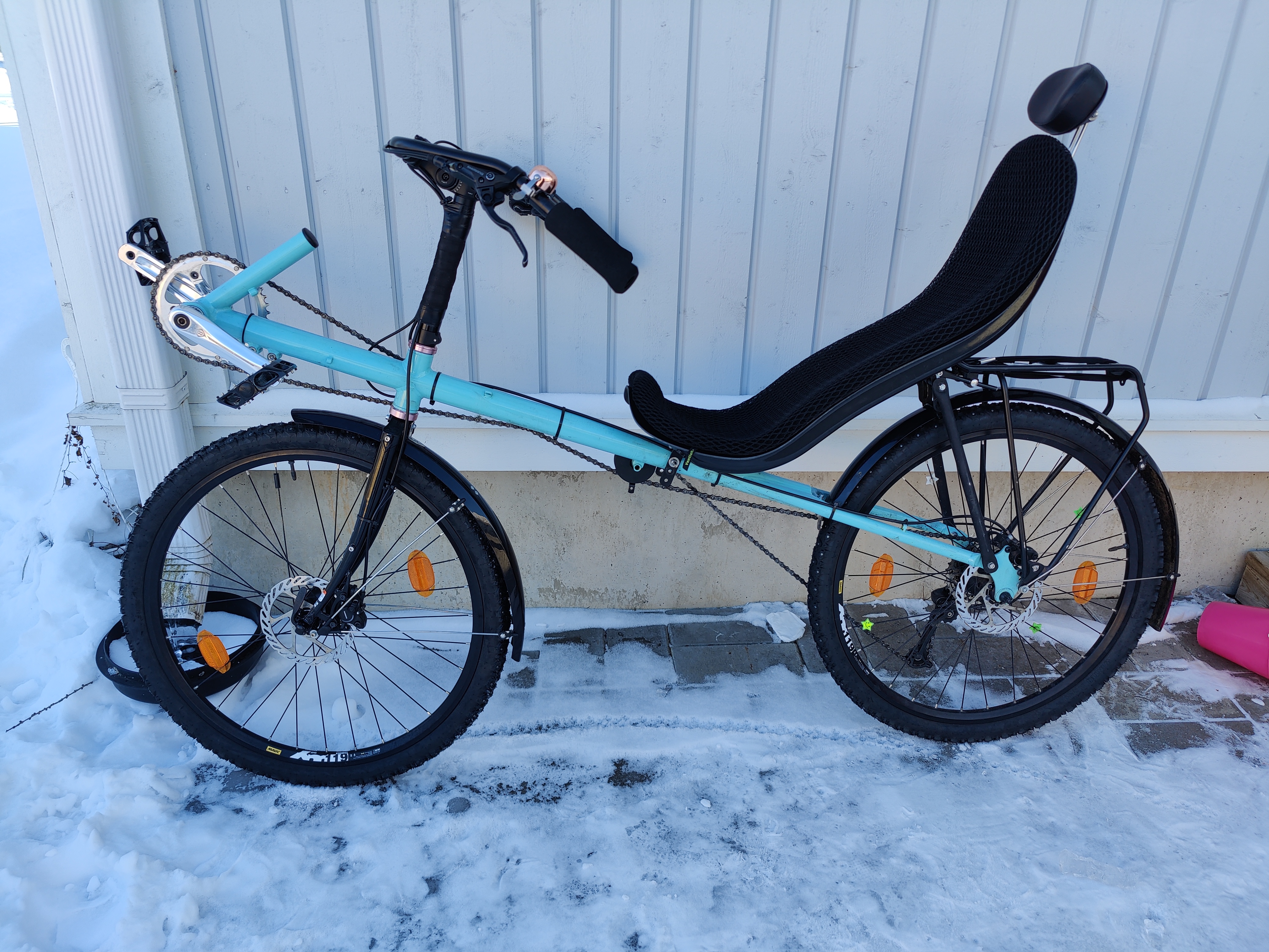

miksi pystyputkeen on kiinnitetty kiinnityspantoja?
Alempi puristaa varmaan kiinni haarukan kaulaputkeen ja keskivaiheilla oleva säätää pystyputken pituutta. Se on siis teleskooppimainen.

Yksi asia mitä kannattaa myös huomioida tuossa muutoksessa on se että joudut lähes varmasti pidentämään kaikki vaijerit ja kaapelit jotka tulee ohjaustangolle.

Kiitoksia molemmille vastauksista. Todennäköisesti kyseessä on teleskooppivarsi kun asiaa nyt miettii. Levyjarrujen ja vaihteiden pituudet ovat normaalin mittaisia tällä hetkellä, niitä ei ole pätkitty tai pidennetty. Tutkimpa asiaa. Tuntuu, että tuo tilleri ei ole täysin oma juttu.

Ei ole paljon kokemusta tillereistä, mutta sen vähäisen perusteella on mielestäni epäintuitiivinen tapa ohjata, kun tankoa käännetään kaukana ohjausakselin takana ja eri suuntaan kuin mihin haluaa pyörän kääntyvän. Olen tykästynyt "teräsmiestankoon", jossa ohjausliike tapahtuu enemmän normaalin polkupyörän tapaan: toinen käsi työntää eteen ja toinen vetää taakse. Siis juuri se tanko, mikä tuossa kuvan Bacchettassa on.

Pistin osia tilaukseen, niin pääsee muokkaamaan varmaan parin viikon päästä. Tietojen perusteella ohjauksen pitäisi olla vakaampi.

Noniin, viimeinkin erilaisia osia yhdistäessä päädyin tämmöiseen. Uusi haarukka lyhentämättömänä, lyhyt ja säädettävä ohjaintangonkannatin. Itse tehty kiristyspanta, pari spaceria ja muovihyllyn putkijalka katkaistu suureksi spaceriksi viel väliin varmuuden vuoksi pitämään kiristykset kunnossa. Kokeilen vielä joskus pidemmällä kannattimella, mutta nyt on säädöt just eikä melkein.

Hyvän näköinen kokoonpano sulla. Niin ohjaus kuin koko fillarikin.
