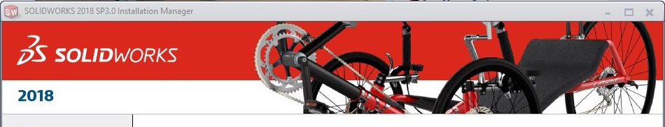

Mitenhän tuo trike on päätynyt Solidworksin asennusohjelmaan otsikkokuvaksi... :D
