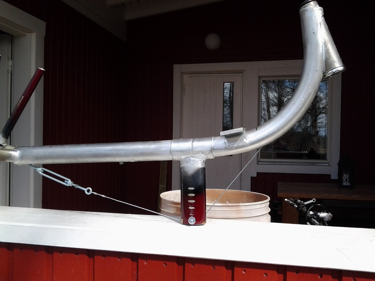

Viestit: 4180
Re: Alumiini-nojakki Techno-Weldillä?
Mä päädyin hankkimaan TW:tä ja kokeilin hieman. Halusin aluksi rakennella itselleni kunnollisen takavalon kiinnikkeen kun nykyinen taivutettu alumiini liuska on katkeillut aikaajoin väsymisestä johtuen ja olen aina joutunut sitten taivuttelemaan uuden.
Tämä ei ole vielä valmis, mutta tässä näkee minkälaista jälkeä sillä saa aikaseksi. Harjoittelemalla sillä varmaan onnistuisi tekee puolella siitä aineesta mitä mä noihin käytin, mutta oon kohtuu tyytyväinen jälkeen, mutta todellinen onnistuminen mitataan kun toi pyörässä kiinni ja se kestää mun ajoa vuodesta toiseen. :mrgreen:
Materiaalit on rautakaupasta ostettu alumiiniputki 25 x 1,5 mm sekä alumiiniliuskat 25 x 2 mm ja 30 x 2 mm
Ei harmainta aavistustakaan mikä alumiinin seos on kyseessä.

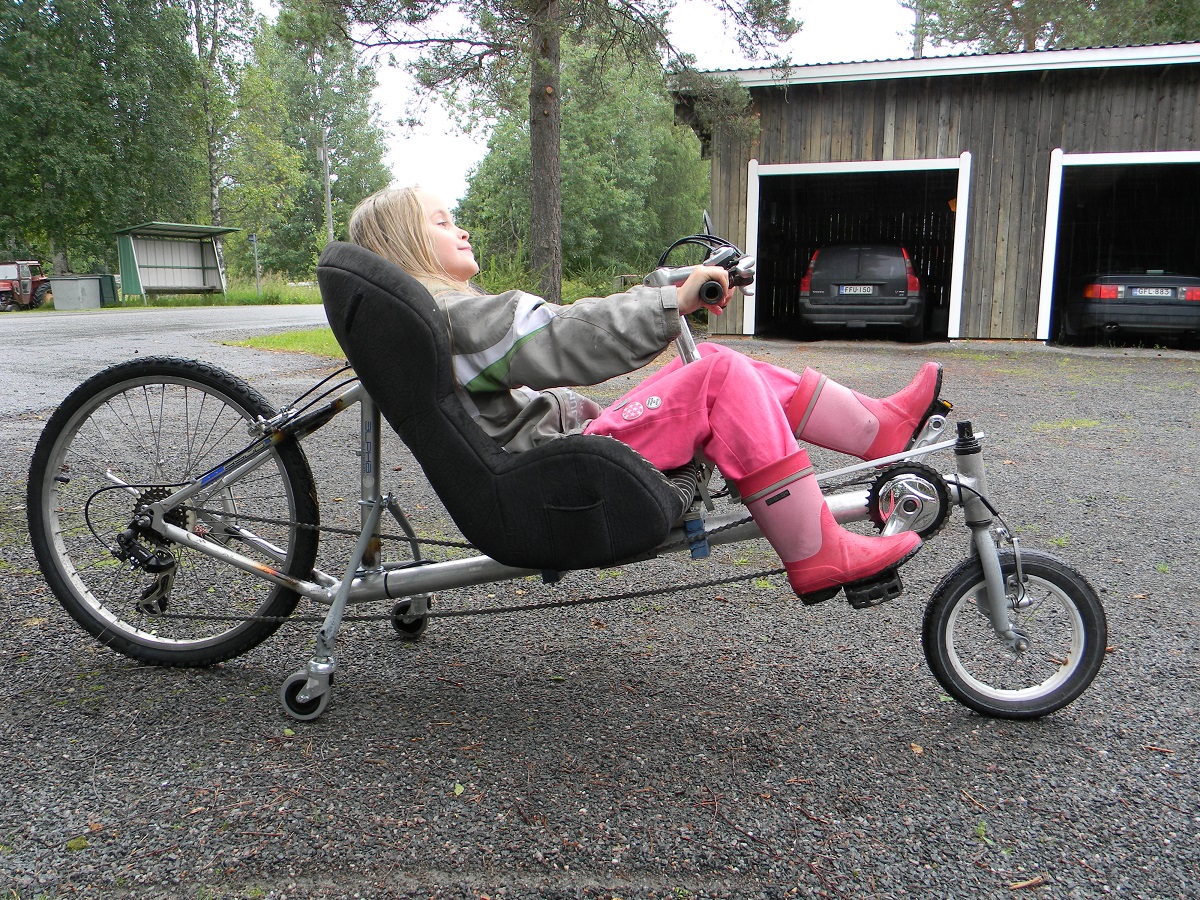

loppupäätelmiä tecno-wellistä
tuote toimii kun liitoksen pinta-ala on suuri, ohjainputki,runkoputket,vaijeritappi,penkin etukiinnike pysyneet hyvin kiinni
penkin takatolpat siirsin taaksepäin ja tein 25x2mm putkesta mutta ei pysy ilmeisesti syynä takaosan joustoliike joka murtaa sauman
sarvet läksi irti jatketusta ohjain putkesta, melkoisella väännöllä tosin olivat kun harjoitteluvaihe menossa
tytölle tekemäni alu nojakki hyvin kestänyt mutta siinä onkin isot liitospinnat ja kuski köykäänen
nyt näillä tiedoilla jos aloittaisin tekemisen niin wellillä heppailisin palikat kasaan ja sitten oikeelle hitsarille,kumminkin melko kallista ainetta ja menee vähän turhaan jos ei kestoon voi täysin luottaa
wellin päälle voi siis huoletta hitsata,itse vien rungon hitsarille joka vetää kaikki saumat päältä uusiks,josko sitten kestää
