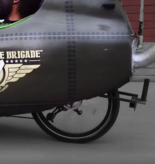

Deja vu. Paluu viime kesään :wink:
Viestit: 6164
jooseha kirjoitti: 17 Tammi 2021, 15:37
Tätäkö tarkoitat?
Niinpä.
Viestit: 14444
Tai oikeastaan näin.
Viestit: 6164
Tosin tuota tavaratelineen ja vetokoukun välistä tukea tuossa laittamassani kuvassa ei näytä olevan. Harmillisesti kate peittää lopun toteutuksen rakenteen.

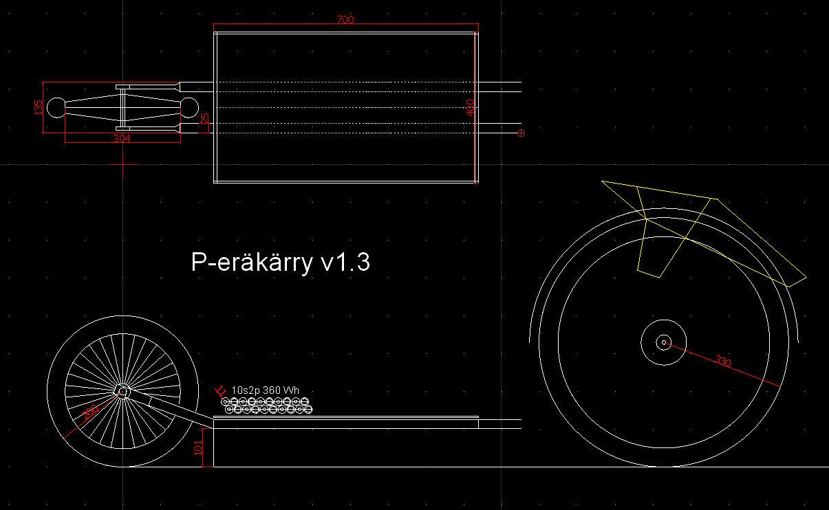

Tämäkin ajatus muhii aina silloin tällöin.
Uusia ideoita:
  • Jos kärryyn tekisi akkukotelopohjan (irrotettava akku) ja sinne 36V (10s4p) litteän akun
  • Jos taivuttaisi kuitenkin alurunkoputkia sillä vanerimenetelmällä, saisi pohjaa lähemmäs maata

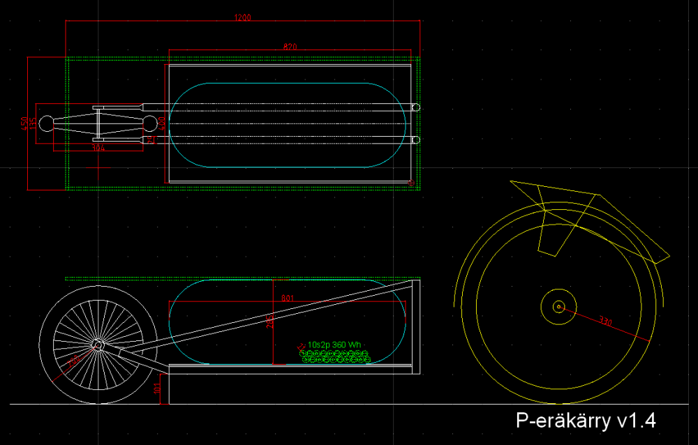

Tämän illan piirtelyt. Ohjelmana Qcad.
Viestit: 6164
Illan piirretyt. Vihreä on aurinkopaneli. Turkoosi on merimiessäkki.
Viestit: 14444
Laita kyömyt sivukaiteet, niin saat kunnon tuen aurinkopaneelille. https://youtu.be/_YRsDEH0AJ4?t=195
