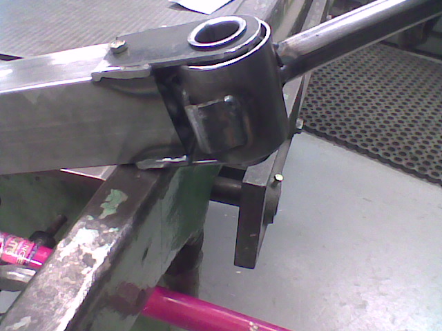

Onkos tässä nyt jokin erityinen syy tehdä limittäinen runkotaitos. Eihän tuossa nyt ole muuta hyötyä, kuin tuon kumijousen helpompi asentaminen. Limiliitoksesta ei ole edet tuota paremman taittuvuuden ominaisuutta, jos käytetään kumivaimenninta.
Limiliitos on selvästi painavampi ja työläämpi tehdä. Kaiken lisäksi 20 pultti on tuossa kohdassa varsin joustava ja jännityksenkin kannalta aika tiukoilla verrattuna kouraliitokseen, jossa akselin kuormitus on vain pieni murto-osa tästä ja akseli voidaan tehdä vaikka huonekaluputkesta. Limiliitoksen pultin valmistustoleranssivaatimuksetkin ovat tuplasti vaativammat, sillä välys rakentuu kahden reikäparin mukaan eikä vain yhden, kuten kouratapauksessa.
Tuo valmistustoleranssi onkin aika vaikea tavalliselle pyöränrakentajalle. Pelkkä pultti painaa 600 grammaa ja 20 mm reikä on vaikea saada pyöreäksi ja oikean kokoiseksi. Siksi pari vuotta sitten "MBB-tavaratandem" ja QD-Karhee-ketjuissa ehdottelin simmilevyjen hitsaamista kouraan poraamisen sijaan. Ennen hitsausta levyt on helppo asettaa täsmälleen oikeisiin paikkoihin puristimilla, katsoa pyörä aivan suoraksi ja vasta tämän jälkeen täpätä levyrenkaat paikoilleen.

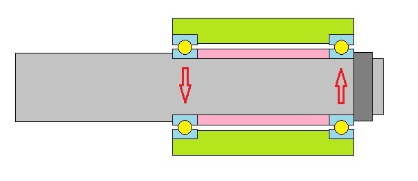

Jos on edes pienintäkään hajua miten laakerit kiristetään, ei holkki sisäkoolien välissä ole pakollinen. Mulla on ollut useampi nivel ilman eikä kaikki muutkaan käytä. Esim tuossa PW: yllä esitellyssä nivelessä ei ole.
Urakuulalaakerin välystä ei kuulu kiristää mutterilla. Laakerointi on moninverroin kestävämpi ja tukevampi väliholkilla ja paketiksi kiristettynä. Tämä koneopillisesti oikein rakentaminen on ehkä insinöörisaivartelua. Polkupyörähommissa reilusti ylimitoitetuilla laakereilla homma toimii myös vähän huonosti toteutettuna :D
Re: Jalkaohjattava taittopyörä
Maailma on täynnä rakenteita, joissa urakuulalaakerin kooleja ei ole puristettu kahdelta puolelta. Perustele miksi väliholkki lisää laakerien kestoa ja tukevuutta. En usko muuten.
Asia on tietysti eri, jos holkkia vasten kiristämällä poistetaan alikokoisen akselin väljyys, mutta vika on silloin väärän kokoinen akseli. Ei holkiton rakenne :wink:
Holkiton rakenne toimii silloin jos kuorma on vain radiaalinen, ja silloinkin laakerit on usein lukittu akseliinsa.
Homma muuttuu heti, jos kuorma onkin aksiaalinen tai akselia taivuttava (kuten ohjauslaakeri). Käsin paikoilleen pukattu akseli ei ole lähelläkään välyksetöntä. Näin yksittäisiin laakereihin tulee sivuttaista momenttia, jolloin akseli ja pesä alkavat väljistyä jatkuvan nitkutuksen takia. Väliholkin kanssa paketiksi puristettu saadaan välyksettömäksi ja sivuttainen nitkutus muuttuu radiaalikuormaksi. Saiko tästä sekavasta selityksestä mitään selvää?
Ja se tosiasia että maailma on täynnä huonoja rakenteita, ei tee niistä yhtään parempia.

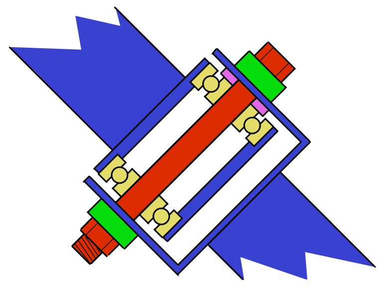

Onko koura siis tällainen? Vihreällä holkit, esim. https://www.puuilo.fi/Warma-hitsattava- ... 35-20-20mm violetilla prikka, joka pitää laakerin ulkopuolen irti kourasta. Pitäisikö alhaallakin olla vastaava prikka? Nythän nivel pääsee hölskymään ylös alas. Entä väliholkki? Silloin kouran voisi puristaa kiinni?

Polkumiehen kuvasta puuttuu väliholkki ja toisen sisäkoolin prikka. Väliholkkiakin käyttäisin, jos akselina on pultti. Väliholkin voi jättää pois ja akselina käyttää vaikka huonekaluputkea, kuten kuvassa alla.
Limiliitos on paljo helpompi tehdä kuin koura, jos jättää turhan kikkailun pois. Homma ei voi mennä paljon helpommaksi kuin pultin kannan ympäri hitsaaminen.
No joo, jos hyväksyy, että rungon jäykkyys rajoittuu alle akselipultin taivutusjäykkyyden, mikä ei ole paljon se. Tuosta samasta syystä pultin pitää olla vähintään kaksi kertaa rungon paksuuden plus mutterin pituinen, eli akselipultti painaa melkoisesti. Kourarungonkin voi tehdä varsin yksinkertaisesti ja saa vieläpä suoraksi niin, ettei ohjaus vetele, kun poraa latat valmiiksi ja hitsaa kiinni vasta kun ohjausakseli ampuu tarkasti eturenkaan kosketusalueen keskilinjalle.

Just tommonen polkumiehen kuvan mukainen rakenne mulla oli toisessa pythonissa. Hyvin toimi kun laakerpesät oli niin tiukkoja että alempikin laakeri pysyi paikoillaan. Jos pesä on väljä niin valahtaa ulos ja hinkkaa "kouraan".
Edit: Ei tosin ollut noita vihreitä holkkeja, pelkät prikat pultin kannan ja mutterin alla.

Haluatko nopeasti purettavan/kasattavan vai välyksettömän kouran? Näistä pitää valitettavasti valita. Kumpikin ominaisuus ei samaan kouraniveleen tahdo sopia.

Kouran kanssa voi käyttää ohuempaa akselia kuin toispuoleisessa, koska akseli on tuettu molemmista päistään. Pyyttoneissa on tyypillisesti 10 tai 12 milliä.
Polkumies kirjoitti:
Mulla oli ekassa pyyttonissa tuollainen ilman holkkeja ja prikka alemman laakerin ja kouran välissä. Mutteria kiristin sen verran että päittäisvälys katosi, Hyvin toimi :)
Sai tuosta. Onhan tämä aikanaan mietitty, että akselin taipuessa se auttaa, mutta eihän sitä kaikkea muista :oops: Aksiaaliseen kuormaan holkki ei kuitenkaan auta. Jos auttaisi tarvitsisi ulkokoolienkin olla tuettu molempiin suuntiin ja holkin työstötarkkuuden hyvin suuri. Muuten kuorma ei jakaudu laakereiden kesken.
