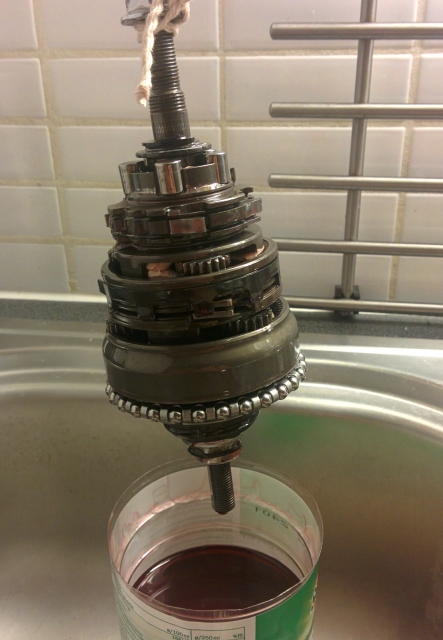

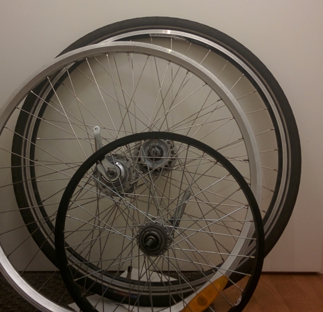

Tänään huolletaan napavaihteita, yksi tähänkin pyörään. Yritän korvata rasvat automaattivaihteistoöljyllä talvipyöräilyä varten.

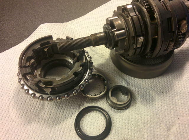

Yhden Nexus 8:n purin viimeistä ratasta ja jousta myöten, ja uudelleenkokoamiseen meni varmaan työpäivän tunnit :) mutta sainpa toimimattoman navan toimimaan.
Tälle kuvan Nexus 7:lle saa riittää tähän asti purkaminen ja pesu. Kuivuttuaan se uitetaan öljyssä, valutetaan, laakerit rasvataan ja vaihteisto takaisin kuoreen.
Re: MBB hitsaamatta
Automaattiöljy pelittää hyvin , kunhan pesee tuon navan sisältä huolella. Sen jälkeen kuivaa ja upota sopivaan astiaan . Kun olet ne sisuskalut ensin kasannut . Anna sen kompleen olla jonkinsen aikaa ja valuta liiat pois.
Hyvin on minulla näin pelannut . 8)

Re: MBB hitsaamatta
Juuri näin. Ihan kaikki rasva ei taida lähteä, ellei pura koko hoitoa, mutta eiköhän tällä pärjää.
Toivottavasti öljy ei laimenna laakerien rasvoja. Tässä yhdessä navassa on vielä jalkajarru, joka toimii rasvattuna sekin kuten Shimanon rullajarrut. Vaan kiinnostaako tällaista jarrua, onko välissä öljyä vai rasvaa?
Ainakin pakkasessa luulisi voitelun pysyvän sisällä. Otin öljypullon ulkoa ja koostumus vastasi hunajaa.

Siinä valumassa:
Kaikki kerralla sarjatuotantona:
Kyllä ne nyt pyörii nätimmin kuin rasvassa, mutta huomaako polkiessa mitään eroa...
