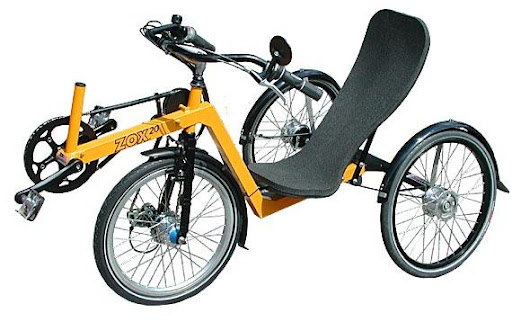

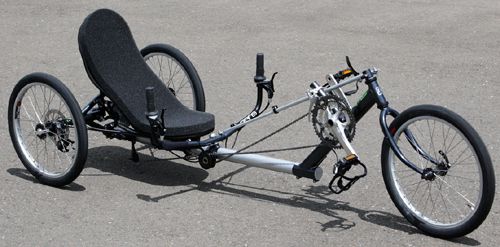

Tässä on syntynyt muutamakin ratkaisu "yksinkertaiseksi katetuksi nojapyöräksi". Deltoja kaikki:
  1. etuveto, lähellä Zoxia, huonoin pito, ehkä liian huono minulle, vaikea tasapainottaa pito ja vakaus mutkissa, helpoin rakentaa
    unnamed (11).jpg (53.38 KiB) Katsottu 2779 kertaa
  2. LWB, pieni kääntösäde, toispuoleinen takaveto, pitoa asfaltille mutta ei ylämäkiin soralla tai talvella, jotain kuvan kaltaista
  3. LWB, pieni kääntösäde, molemminpuolinen takaveto, pitoa kaikkiin tilanteisiin, vaikein rakentaa
Näihin sitten katteet päälle. Takapyörät ehkä ulos katteesta.

Mites olis 2wd takaveto Zoxin tyyliin? Eturenkaan kotelointi siihen kyllä jää, mutta tulis lyhyt, omaperäinen ja pito riittää :D
Tämä ketju on aiheuttanut mulle pienen mielenkiinnon mbb-kinneriin. Pätkänä siinä olisi varmaankin kääntösäde aivan riittävä :?
Re: Yksinkertainen katettu nojapyörä
Lähetetty: 07 Marras 2021, 14:51
Kirjoittaja Polkumies
jooseha kirjoitti: 07 Marras 2021, 14:34
Eipä siinä muuta ongelmaa olekaan LWB-2WD:iin verrattuna kuin ketjun reitti. Lyhyt nojakki olisi aina plussaa. Hyvä vaihtoehto :)
