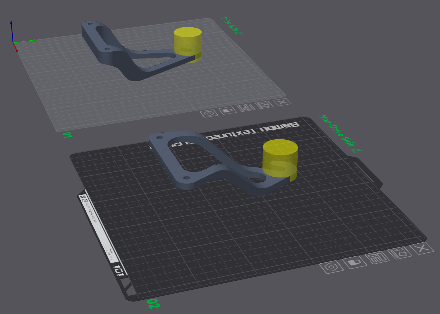

Re: My little PONY4

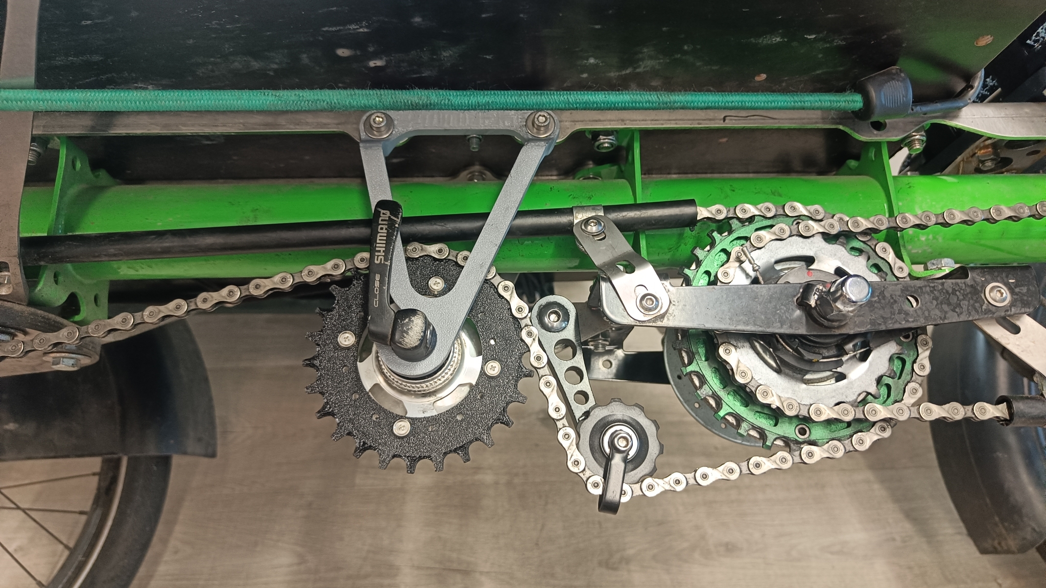

Tässä on sitten alustavat kiinnitys vänkyrät joilla napadynamo saadaan kiinni runkoon. Toivottavasti alustavat mittailut on sen verran lähellä että noilla saa dynamon kiinni pyörään ja pääsen testailemaan.
Näiden lisäksi täytyy vielä kehitellä sopiva muokkaus ketjun kiristimeen ja mahdollisesti myös pidentää ketjua hieman koska kiristin pitäisi siirtää reilusti eri asentoon enkä halua tehdä mitään pysyvää muutosta pyörän osiin kunnes on selvää että napadynamo on toimiva tuolla tavalla asennettuna

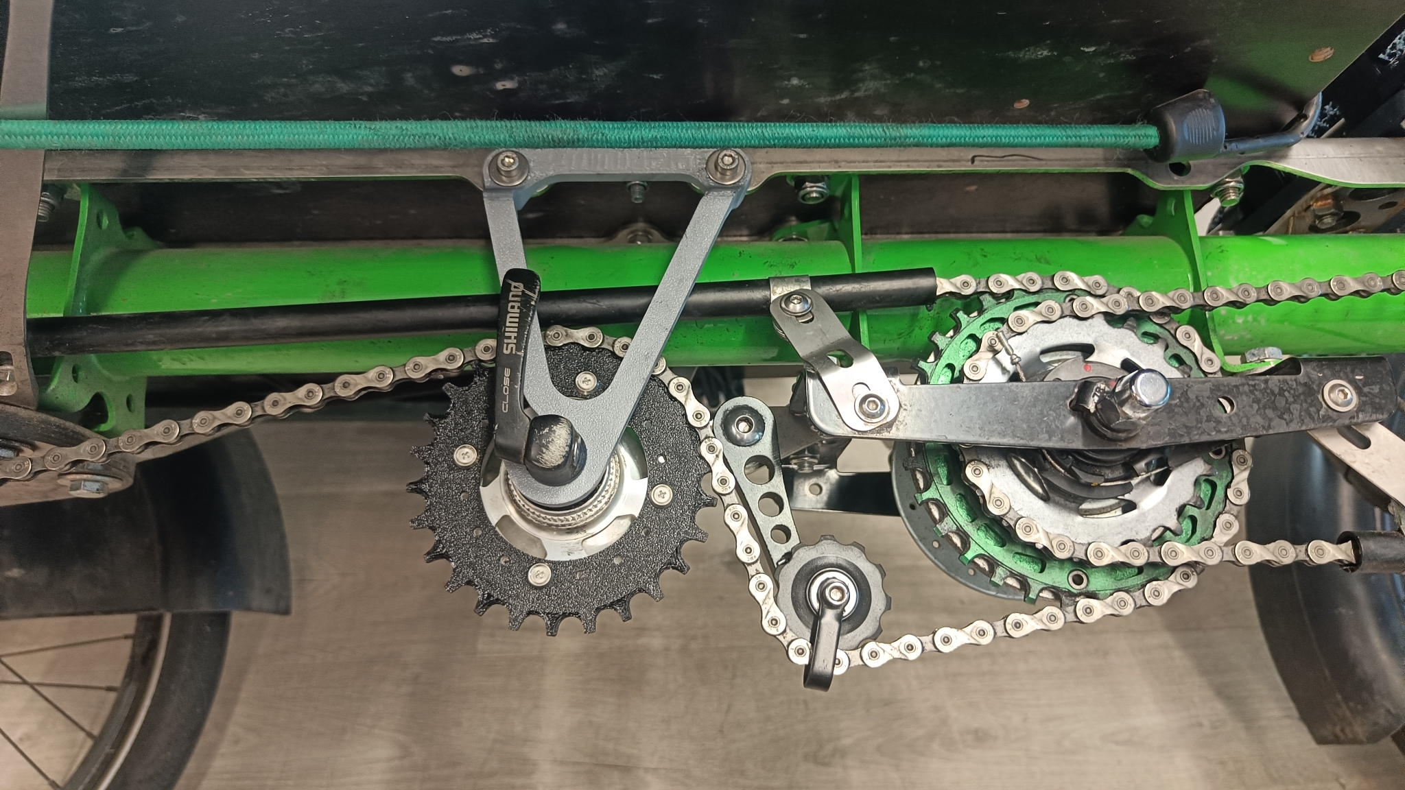

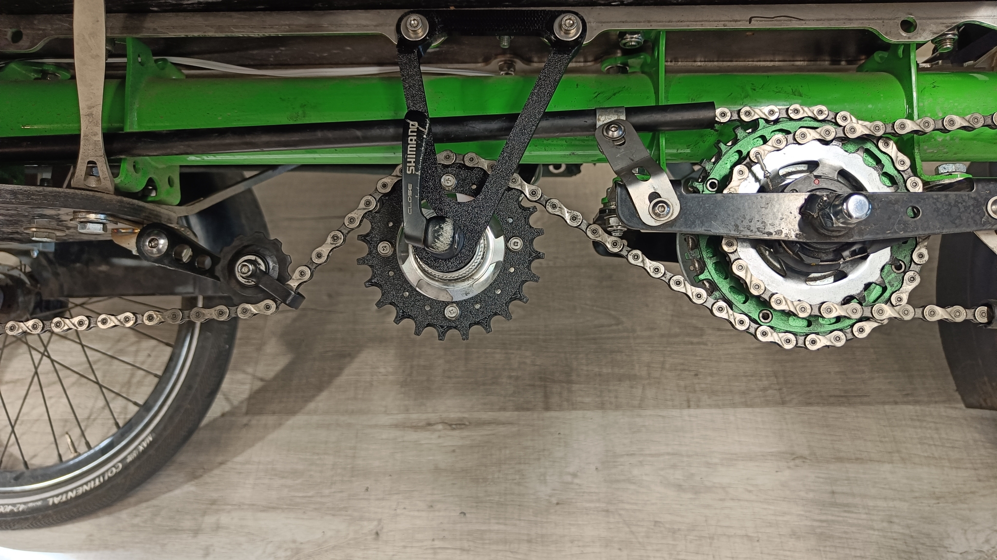

Re: My little PONY4

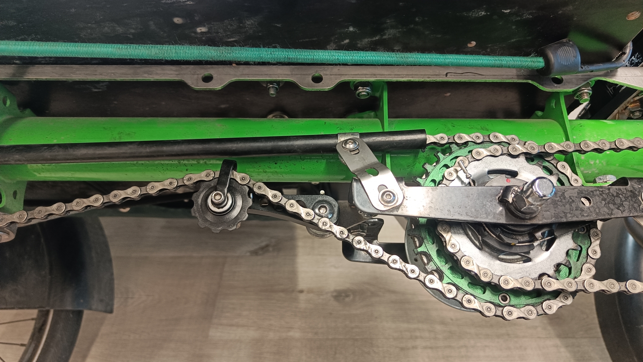

Tässä kuva ennen asennusta
Asennettuna näyttää tältä. Ketjua piti pidentää kaksi paria ja kiristimen reunaan piti kovertaa pykälä jousen päälle joka oli hyväksyttävä muutos pyörään.
Pikaisen testailun perusteella valo syttyy, mutta yllättävän korkeassa vauhdissa ja testaillessa käytössä on vain etuvalo.

Re: My little PONY4
Tuohon napadynamolle tulee välitys, joka vastaa 26-piikkistä takaratasta käyttävää vaihdetta. Näyttäisi sinulla olevan vetävällä akselilla summittain saman suuruinen ketjupyörä. Napadynamo pyörii siis samaa nopeutta kuin se pyörisi taka-akselillakin, mutta vain silloin kun poljet. Lopultakin hiljaisessa kruisailussa ei koko ajan poljeta, jolloin sähköäkään ei synny, toisin kuin kiekon napaan kiinnitetyssä napadynamossa.
Jos jännite jää liian alhaiseksi, voinet printata uuden, pienemmän ketjupyörän napadynamon kylkeen. Kovin paljon pienempää siihen ei mahdu, mutta varmaan 22-piikkinen mahtuisi. Tai jos muutat myös kiinnityksiä ja printtaat ketjupyörään korotuksen dynamon sivulle, voi ketjupyörää pienentää vaikka 11-piikkiseksi asti. :?

Re: My little PONY4
Ketjun kiristäjä vaihtoi paikkaa kun paluu ketju dynamolta tuppasi osumaan takalehtijousen kiinnityspultin päähän.
Polkiessa kovempaa kuuluu aikamoinen jurnutus ääni vaikka ketju on kiltisti rattaalla videon perusteella. Arvion että dynamon kiinnikkeet ei ehkä ole tarpeeksi jämäkät ja se alkaa resonoimaan osittain myös rattaan takia, tosin videolla se ei näy. Täytyy kokeilla jämäkämpiä kiinnikkeitä jos se ylimääräinen ääni loppuisi niillä

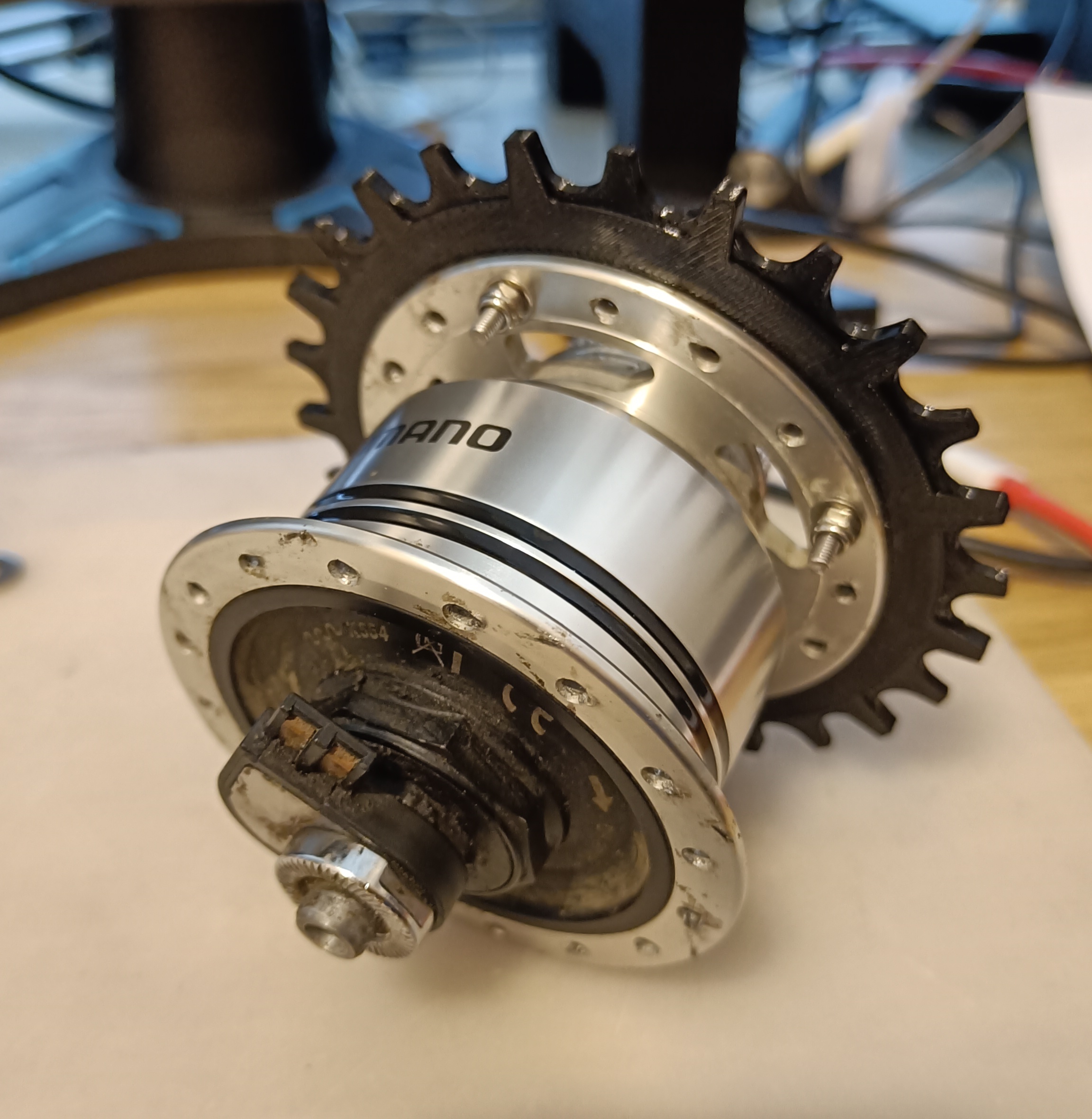

Viestit: 1239
Re: My little PONY4
Onko siinä nyt tulostetut kiinnikkeet ja ratas? Mistä tulee tuollainen röpelö pinta?
Viestit: 4176
Re: My little PONY4
Polkumies kirjoitti: 10 Syys 2024, 21:19
Juu ne kaikki on tulostettu.
Tulostimen mukana tullut PEI-tulostusalusta tuottaa tuollaisen pinnan.
https://eu.store.bambulab.com/en-fi/pro ... -pei-plate
Erilaisilla tekstuureilla alustassa voi saada hyvin mielenkiintoisia pintoja tulosteisiin.

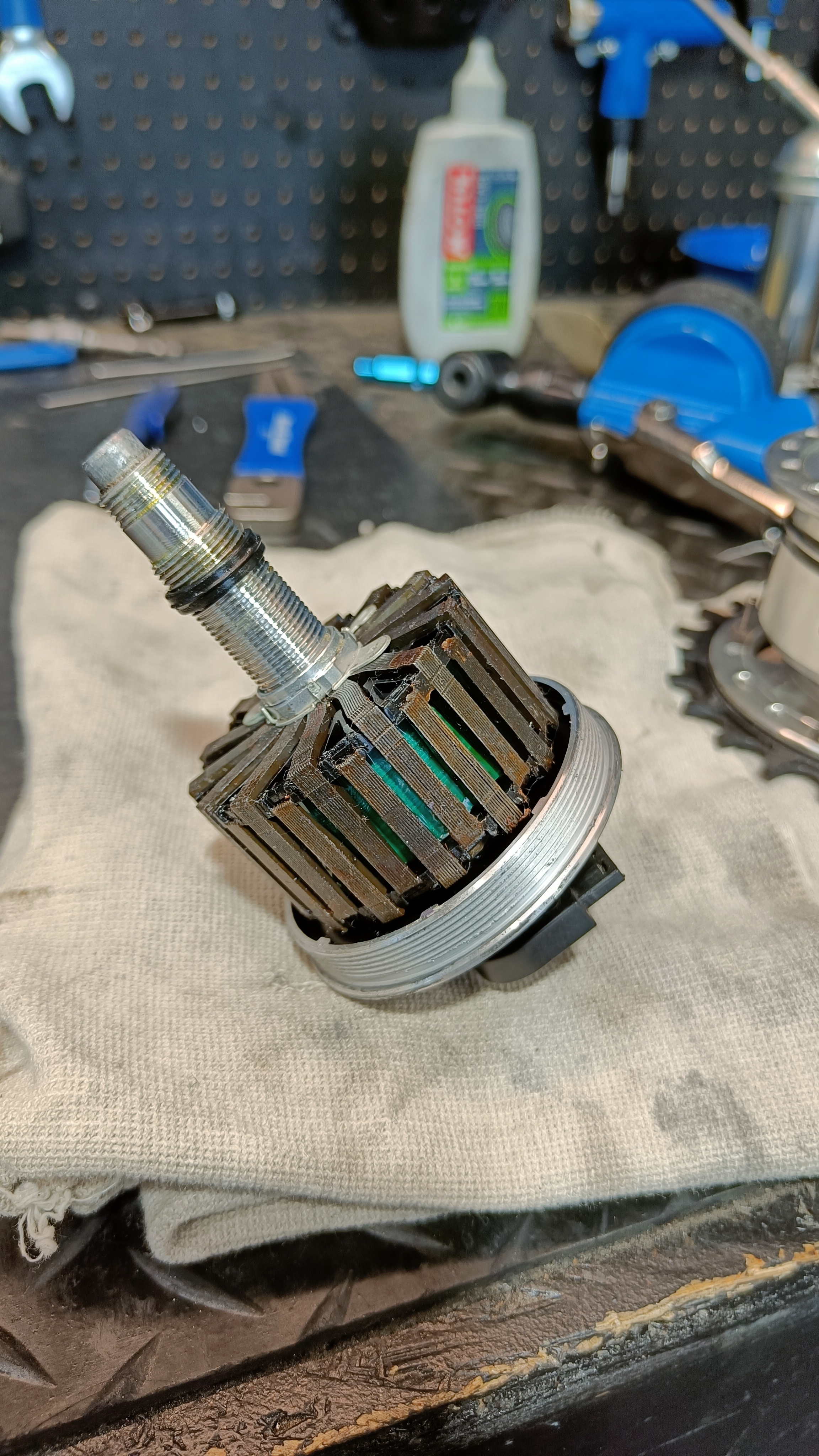

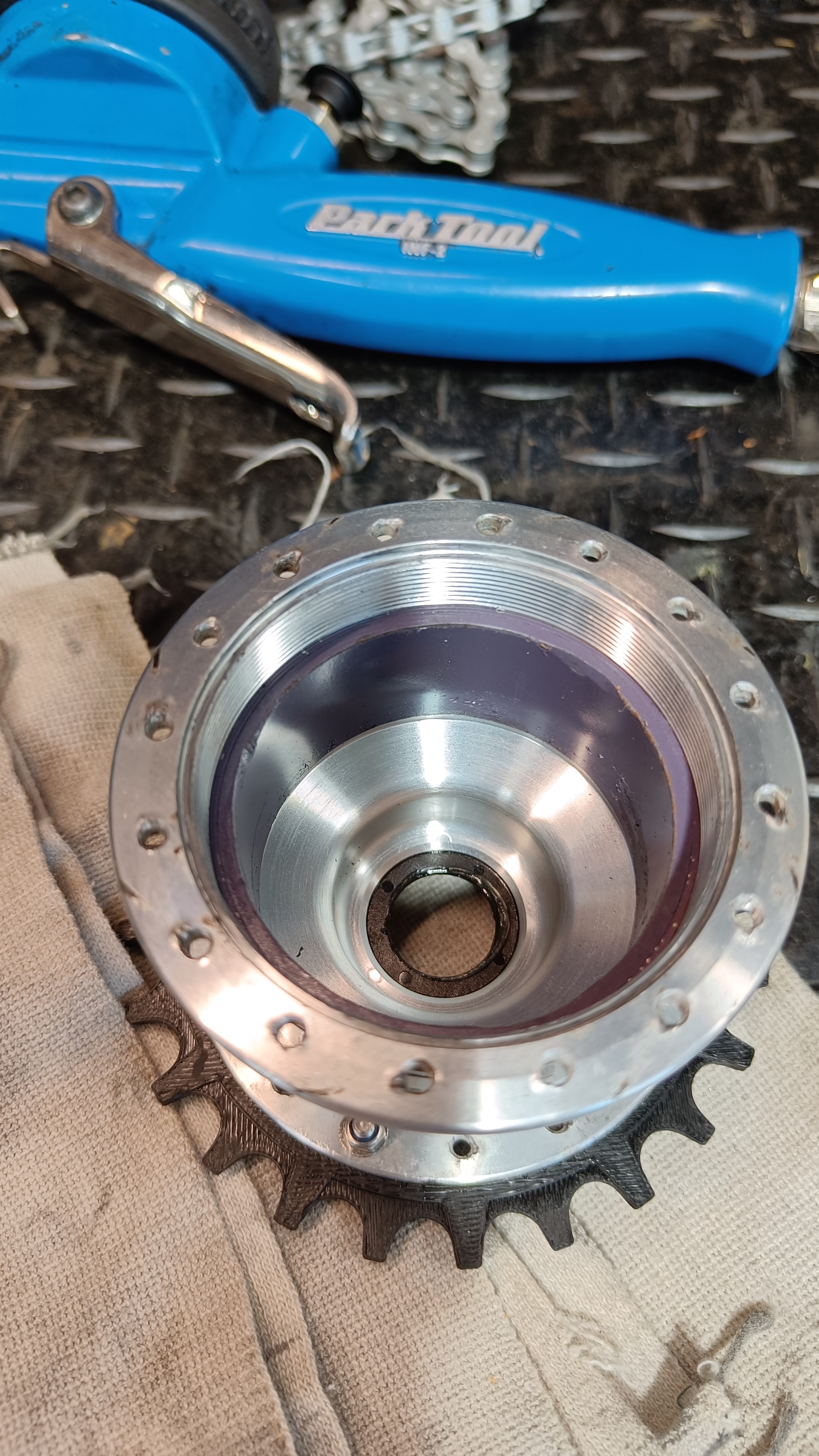

Viestit: 4176
Re: My little PONY4
Jämäkämmät kiinnikkeet ei auttaneet tässä. Testailun perusteella dynamo on syypää tärinään ja ääneen joka tulee vain kun polkee. Dynamo pyörii suunnilleen kaksin kertaista nopeutta vrt. suunniteltu, mutta se ei oikein selitä miksi 10 kilometrin tuntinopeudessa alkaa täristys ja äänet. Päätin avata dynamon jos se on rikki tai ruostunut sisältä ja potenttiaalisesti vaihtaa sisukset toisesta tuohon.
Eipä näytä olevan mitään ilmeistä vikaa sisällä. Ehkä tässä täytyy hommata dynamo joka on suunniteltu 20" kiekon kanssa toimimaan jos se nyt on kuitenkin se ongelma jotenkin. Jollei jollain ole mielessä jotain mitä mä olisin missannut joka voisi aiheuttaa todella voimakasta tärinää ja jurnutus ääntä. Pyörä kuitenkin rullaa ilman lisä ääntä kovassakin vauhdissa ja dynamo pyörii silloinkin tuottaen toki vähän vähemmän virtaa. Lisäksi pyörä ei pidä ylimääräistä ääntä kun nappaa dynamosta johdon irti.

Viestit: 14435
Re: My little PONY4
Tärinä johtuu siitä, että tuollaisen pelkän navan hitausmomentti on vain pieni murto-osa pyörän kiekon keskelle kiinnitettyyn nähden. Käämitys näyttää olevan täysin poikittainen, eli ei ole yhtään tingitty tuotosta vääntövärähtelyn minimoimiseksi.
Tärinä ei ole niin voimakasta, kun momentti tulee taka-akselin suunnasta, kiristyy generaattorin rattaalle tuleva ketju enemmän ja ottaa paremman kontaktin rattaalla. Toisin päin, eteen ajaessa ketju tulee jäykältä rattaalta generaattorille, joten se ei ehdi reagoida vääntömomenttivaihteluihin.
Vika ei siis ole isompihalkaisijaiseen kiekkoon tarkoitetussa napadynamossa, vaan yksinkertaisesti siinä, että vääntövärähtely välittyy ketjun ja toisaalta generaattorin runkokannakkeiden kautta runkoon.
Generaattorin hitausmomenttia ei kannattane kasvattaa, koska se onnistuu vain lisäämällä massaa, mutta rattaan ja generaattorinavan väliin jotenkin lisätty vääntöjousto voisi helpottaa tilannetta.
Toista ketjunkiristäjää generaattorin etupuolelle kokeilisin itse ensiksi. :?
