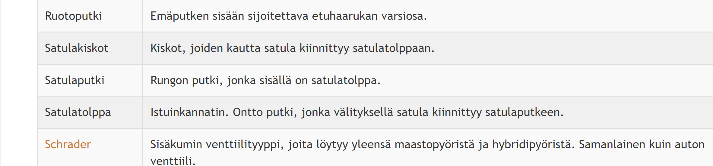

Twisterin teräsmiestanko alkoi vaikuttaa niin hyvältä, että Radiukseenkin piti saada sellainen. Vuosia liiterin seinällä ollut cruisertanko sopi tarkoitukseen. Tuumainen stemmin jatkoputki on tuntunut notkealta koko ajan. Jostain romupyörästä purettu ulompi satulaputki (mikä sen nimi on?) sopi juuri ja juuri nihkeästi tuumaisen putken päälle. Laakerilukitetta varalta putkien väliin. Loppui notkumasta.

Vilijami kirjoitti: 29 Elo 2023, 21:58
...Jostain romupyörästä purettu ulompi satulaputki (mikä sen nimi on?) sopi juuri ja juuri nihkeästi tuumaisen putken päälle.,,
satulaputki (mikä sen nimi on?) = satulaputki (mikä sen nimi on!)

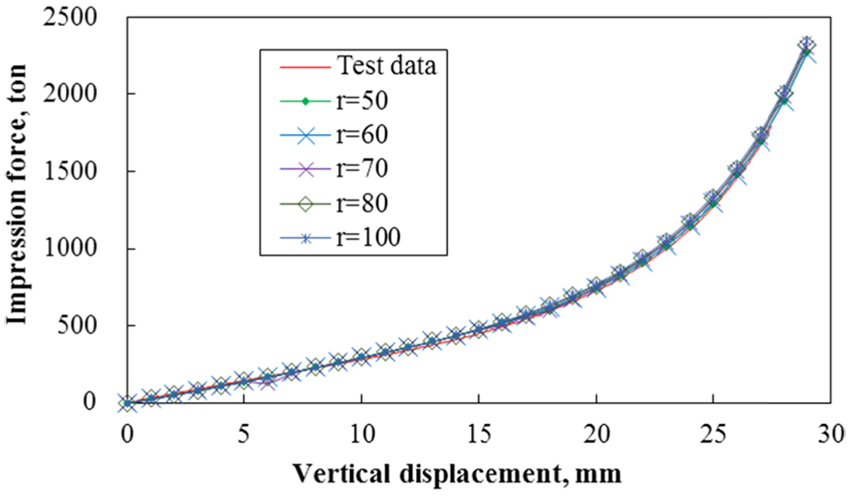

Re: Radius C4
Lähetetty: 06 Syys 2023, 09:34
Juu, näin se menee. Tässä kuvana erilaista kumia olevien lätkien eri suuruisten puristusten alaisena tuottamia voimia.
