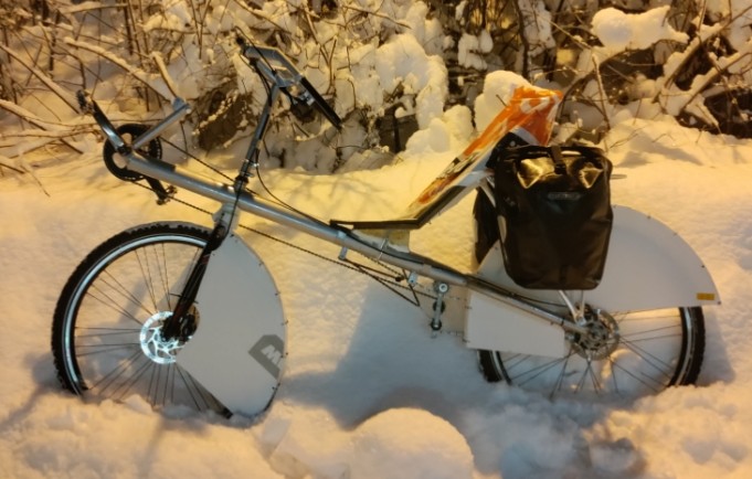

Re: Tikkurunkoinen talvipyörä
Lähetetty: 13 Joulu 2022, 19:41
Kirjoittaja Polkumies
Tällä on yllättävän helppo tasapainoilla, mutta parit kaatumiset on tullut jo otettua sohjolla. Onneksi pudotus on pehmeä. Näillä keleillä pitäisi olla läskipyörä.
Etulokari ei kestänyt jatkuvia potkuja kantapäästä ja puolet lohkesi irti. Muuten lokarit ovat pelittäneet. Pakkasella ne ovat tietysti aika turhat.
Lonkkakulma tuntuu tiukalta. Taitaa olla nyt 120° luokkaa. Ehkä tähän tottuu. Takapuoli puutuu vähän pystyn selkänojan vuoksi. Voittaa tämä silti pystärin mukavuudessa 6-0.
Lähetetty: 13 Joulu 2022, 20:37
Kirjoittaja tm
Hienoa että pyörä toimii ja on käytössä!
Kiinnostaa kuulla miten nuo lokarit pelittävät erilaisissa talvikeleissä, esim. holvautuuko jollain lumikelillä täyteen.
Toivottavasti jaksat laittaa kommentteja näkösälle talven ajojen edetessä.
Mun nojakeissa taitaa lonkkakulma olla luokkaa 130-135 astetta. Mutta makuasiahan tuo osaksi on, moneen asiaan tottuu.
Tikkurungossa nyt vaan täytyy hyväksyä se, että keskiö on korkealla penkkiin nähden: jos penkin selkänojan kulman haluaa talviajoa helpottavaan suht pystyyn asentoon, niin lonkkakulmasta tulee pieni...
Lähetetty: 19 Tammi 2023, 12:04
Tällä pyörällä kun ei voi kiskoa käsillä tangosta MBB:n tapaan, käsille tulee välillä aika tylsää. Tuntuu hölmöltä vain roikottaa niitä tangosta. Alaohjaus voisi sopia tähän paremmin. Toisaalta nyt osaan ajaa kiskomatta tangosta :)
Etulokari irtisanoutui kokonaan kun talutin portaisiin. Alin osa pitäisi olla joustava kuraläppä eikä samaa jäykkää rakennetta. En ole vielä havainnut lumen holvautumista lokarin sisään.
Miellyttävä yllätys, että vaihteet ovat pelittäneet täysin. Tähän varmaan vaikuttaa se, että takalokari pitää vaijerin ja navan välisen mekanismin puhtaana, ja se, että vaijerinkuoren molemmat päät aukeavat alaspäin, eli sinne ei pääse vettä jäätymään. Kuori on myös täysin yhtenäinen.
Penkin istuinosa kaipaisi lisäpehmikettä. Nyt siinä on vain senttinen solumuovi täysin tasaisen vanerin päällä. Alaselkään ei tunnu tarvitsevan samanlaista tukea kuin MBB:ssä, mikä johtuu varmaan tämän pyörän tiukemmasta lonkkakulmasta, joka laittaa selän etukumarampaan ja alaselän luonnollinen kaari suoristuu.
