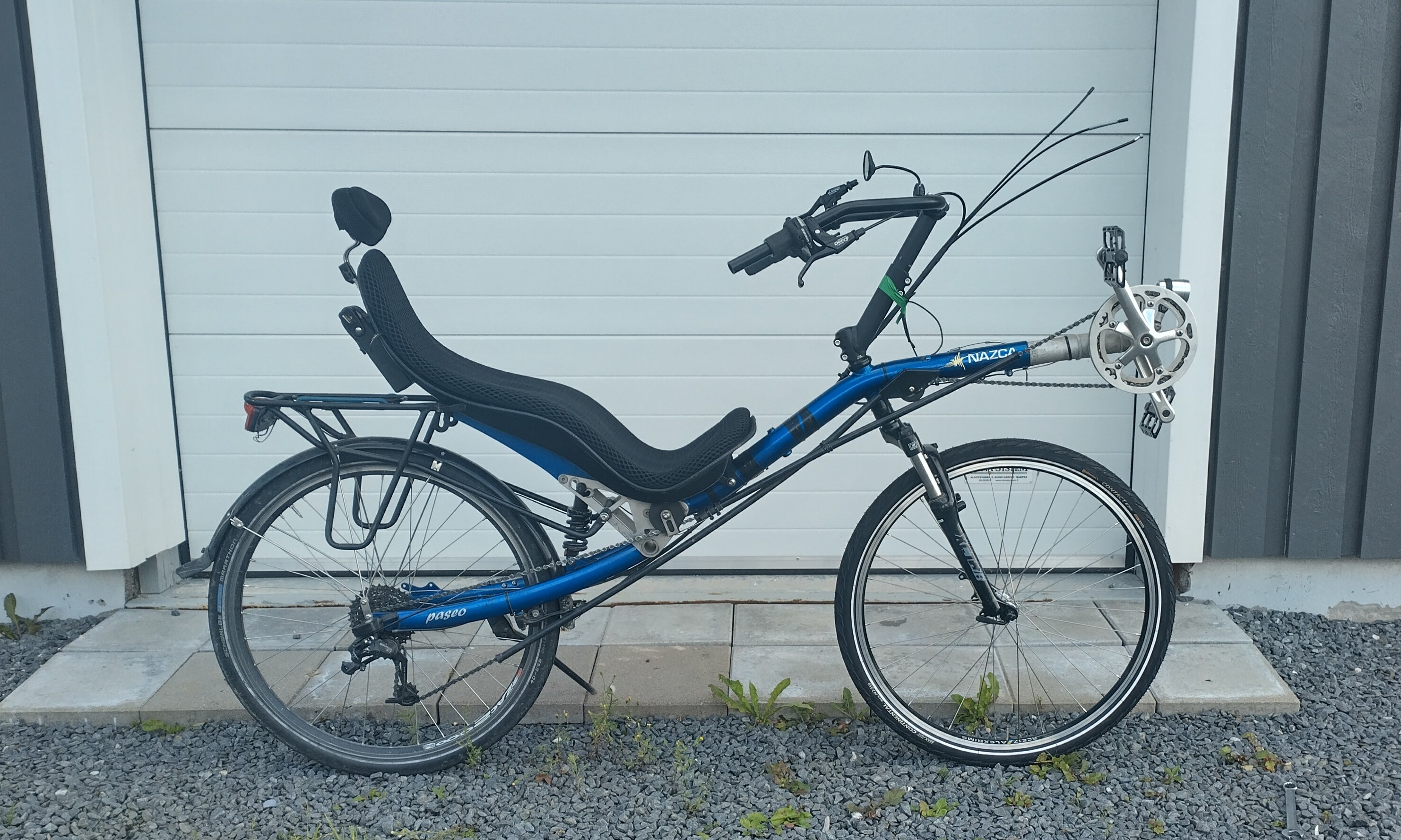

Ensisavut otettu. Ainoastaan takajarrun maltoin kytkeä kiinni pikaista kokeilua varten ja laitoin jotkutvaan flättipolkimet.
Liikkeellelähtö tuntui parin kokeilun jälkeen ihan luontevalta ja ajo hyvin vakaalta ja huomattavan rullaavalta. Potkaisin kuitenkin säären vähän kovempaa runtatessa ohjaustankoon. Teki höpöä jalkaan ja aiheutti vauhdikkaita ajoliikkeitä. Täytyy etsiä jostain shimmejä ja koittaa vähän nostaa stemmiä ylemmäs. Pidemmäksi en enää uskalla stemmiä säätää, pitäisi mieluummin saada 10-15 mm lyhennettyä, kun on niin reunalla jo.
Kyllä tästä vielä pyörä tulee. Täytyy vielä tutkailla kulmat ja ketjulinjat paremmin läpi, mutta ainakaan pikaisella polkaisulla en huomannut mitään ongelmaa. Asento on melko makaava tuossa asetuksessa, ihan hyvältä se kuitenkin tuntui. Loput nippuun ja 1000 km alle, tuumataan sitten lisää.

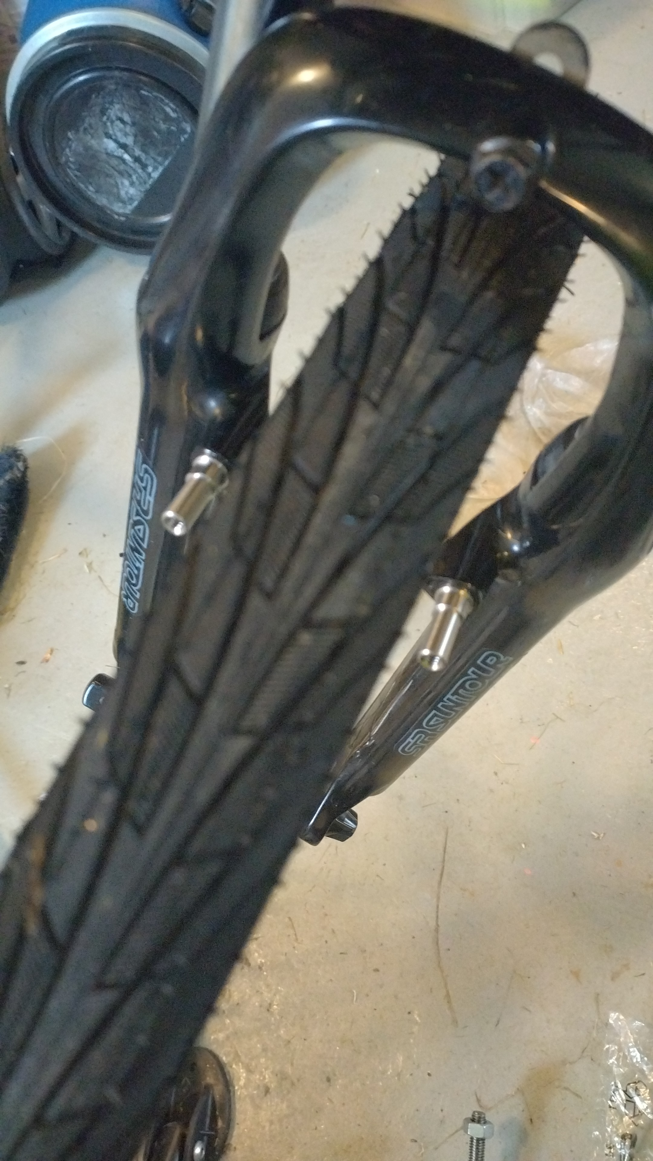

Pyörä on muuten ihan hyvässä kuosissa ja ajettavissa, mutta keulan vaihdon kanssa tuli ylläri. Vanhassa keulassa oli V-jarrut kiinni M8 kierteellisissä tapeissa, uudessa on M10 kierteet. En ole sopivia tappeja vielä onnistunut saamaan käsiini. Ei oikein huvita pelkän takajarrun varassa ajella.
Ja keulaputken spacerit pitää myös vaihtaa. Pikaratkaisuna korkeussäädön kokeilemiseen tein sopivat avaruudettimet 3D printterillä, mutta ehkä ne on syytä korvata metallisilla.

On mulla kokonaisiakin pyöriä, olen mä ajellut, mutta en nojakilla. Ei tuo pelkällä takajarrulla pysähdy, varsinkaan märällä kelillä. Kokeilin kyllä ja totesin että ei jatkoon.
Viestit: 14444
Re: Keksi ite parempi otsikko (Pökön Paseo)

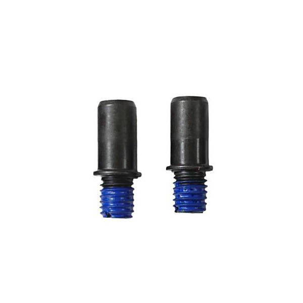

Ymmärsinkö oikein, että haarukassa oli varttituumaiset naaraskierrereiät ja ostit niihin kierrettävät tapit, kirkkaat mutta periaatteessa tällaiset.
Noin kympin näyttävät maksavan.
