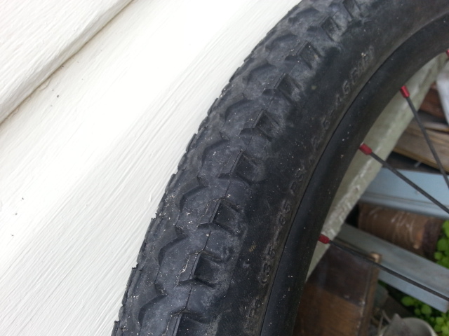

51mm rengas 17mm vanteella - tämä kuva ei taida 1000:ta sanaa korvata:(

Toiminee. Tossa oli muistaakseni karvan alle 60 millii noi - vanteet oli joktu roskalavalta.
Mutta tee leveemmillä kehillä.

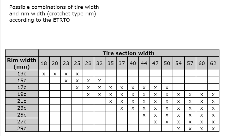

17 millin vanne toimii Schwalben Ameriikan konttorin mukaan 50 mm rengasleveyteen saakka: http://www.schwalbetires.com/tech_info/tire_dimensions
Kuvakaappaus tuolta sivulta:

Parin millin kasvu vanteessa, sallii renkaan kasvattamista reilusti.
