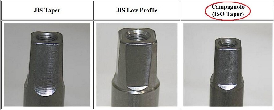

Pitääkö olla JIS nelikantti vai kelpaako ISO?

JIS

Onko nelikanttejakin kahta sorttia :? :shock: Kumpi on se "tavallinen"?

Mikä toi ISO sitten on?
Viestit: 14444
Enhän minä tiedä, mutta noilla italialaisilla ja ranskalaisilla on aina ollut oma tapansa tehdä pyörän osia. Kuvasta katsoen Campan nelikantti näyttäisi muuten samalta, mutta jyrsimen reuna on ollut jyrkempi, viistetty, kun JIS standardin mukaisessa on jyrsitty pyöristetyllä terällä. Pyöristetty on väsymisen kannalta parempi, mutta kampi ei saa painua pyöristykseen asti. Sopivuuden näkee siis akselin menopuolta tutkimalla. Sheldon-setä selittää yksityiskohdat.

JIS on "tavallisempi". Nelikantti on kapeasta päästä leveydeltään erilainen. ISO kampi ei mene tarpeeksi syvälle JIS akseliin ja JIS kampi ei välttämättä edes kiristy ISO keskiöön koska pultti pohjaa akselin päähän ennenkuin kartio menee niin syvälle että kiristyy. Kantapään kautta opittua :oops:

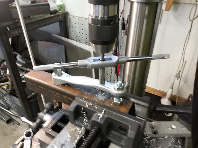

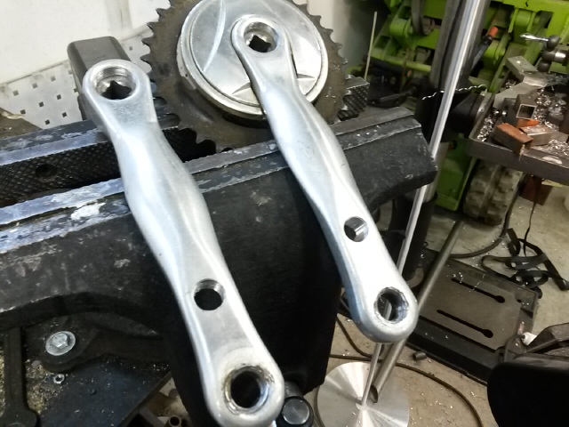

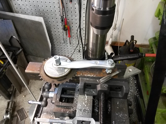

Innostuin tekemään kammenlyhennysjigin. Ihan toimiva tuli. Jos 13mm poralla tekee alkureiän, niin kierre tuntuu jäävän hieman väljäksi. Nuihin kampiin tein 12,5mm alkureijän, tuntui paremmalta, mutta vähän ahdisti niin ettei polkimen kierre pyörinyt käsin pohjaan asti. Avaimella kyllä helposti. Ehkä joku 12,8mm pora ois hyvä?
9/16" hienokierteelle taulukko antaa poran kooksi juurikin 12,8mm. Taisit luntata :lol:

9/16-20 kierteelle suositellaan 13.000 poraa, 9/16-18 kierteelle 12.8 ja 9/16-24 kierteelle 13,097.
http://www.fastenersinc.com/downloads/f ... _chart.pdf
