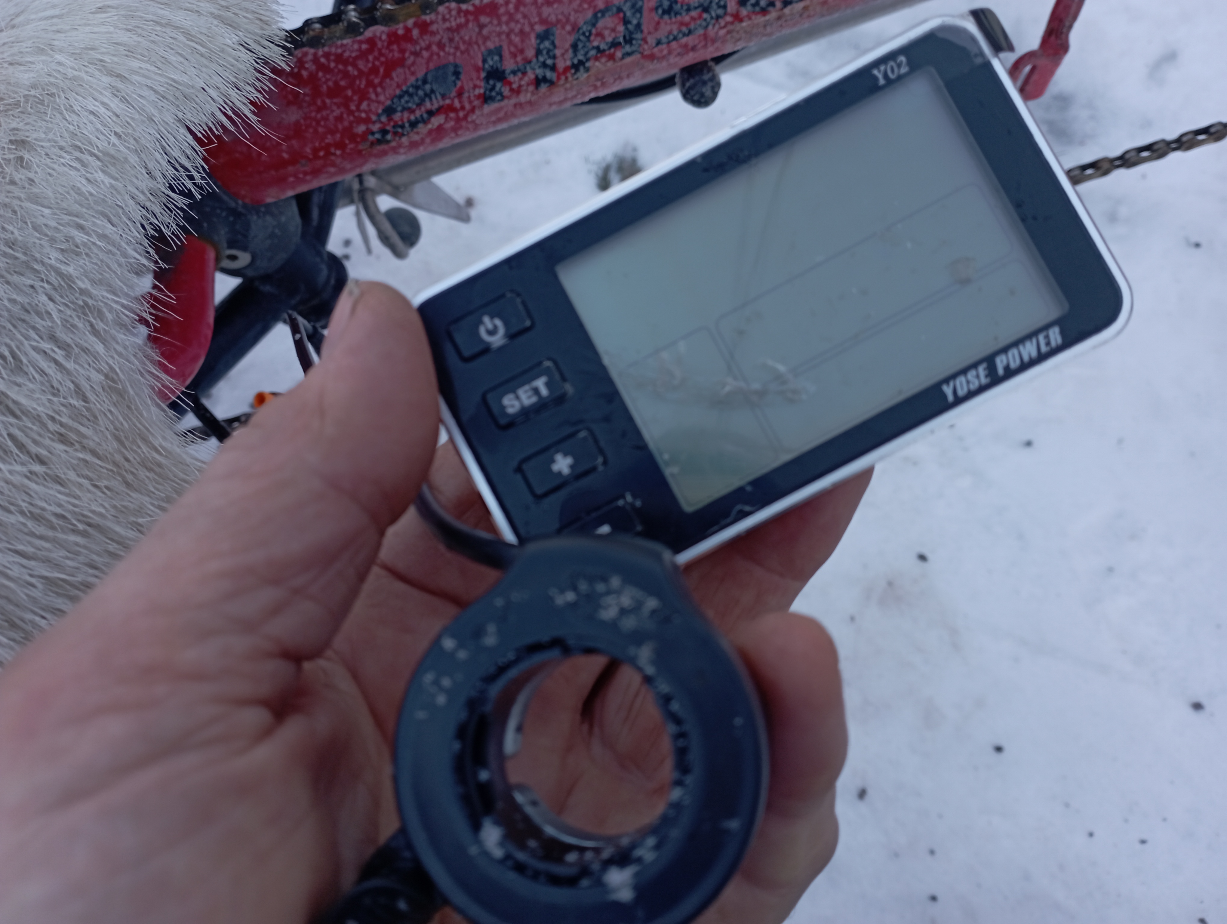

Tuleeko akun johdoista sähköä? Se yleismittari käyttöön.
Laita kuva näytöstä, että minkä tyyppinen se on.
Akun värivaloja en ole paljon katsellut, mutta mielestäni punainen tarkoittaa melkein tyhjää akkua ja siitä ylöspäin syttyy vihreitä valoja lataustason mukaan.
Entä onko itse sähkösarjassa sulaketta?
Painoitko näytön virtanappia riittävän pitkään? Mulla ainakin pitää painaa noin 2 sekuntia, joka on yllättävän pitkä aika napin painamiseen.

Näyttö ja peukalokaasu, nappia painettu pitkään. Nyt se nappi jo liikahtikin, aamulla tais olla jäässä.

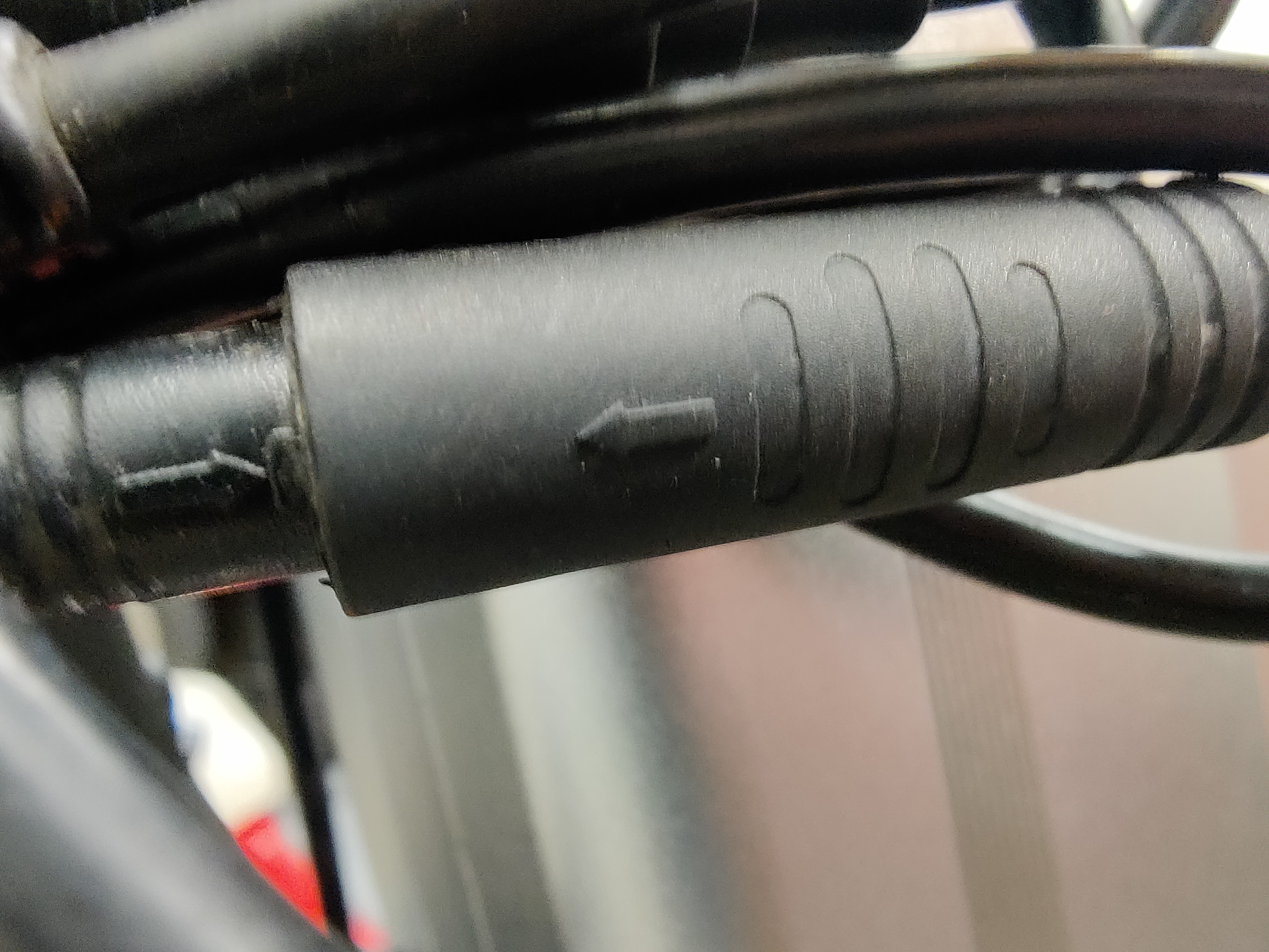

Ei sun tarvi niitä vesitiiviitä mustia liittimiä repiä irti, päinvastoin koita painella ne niin syvään kiinni ku vaan suinkin.
Akulta lähtee vaaksanmittaiset johdot joiden päässä on pyöreät putkimaiset metalliliittimet. Ne eivät ole niin tiukassa ja niistä pitää mitata tuleeko akulta jännitettä.
Viestit: 7888
Re: Punakettu - Hase Kettwiesel
Isommissa liittimissä näkyy vasemman nuolen päässä tuo poikkiviiva. Siihen asti liittimen pitää mennä, eikä pikkuvoimalla mene. Jos nuo liittimet eivät ole ihan pohjassa, niin polttelevat sulaketta räpsiessään.

Niinhän se oli, pari liitintä tyrkkäsin pohjaan ja nyt kulkee 8)

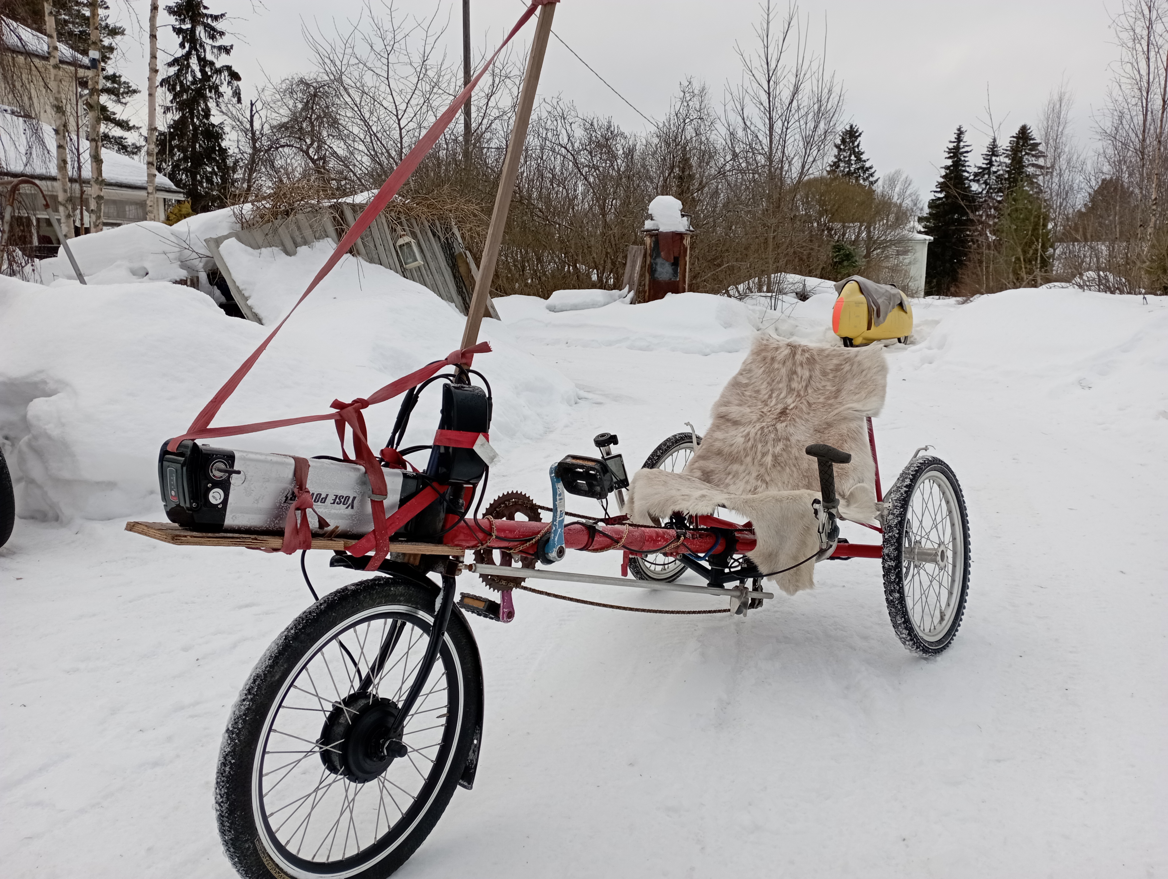

Annin eka kommentti lyhyehkön ajon jälkeen: "polvet ei kestä". Ni siihenhän meillä olis lääke :mrgreen: Nyt kammenpituus on 152mm.
Ite pyörittelin vaan tuossa omalla kadulla, poljin tunnistinkin toimi. Semmonen huomio, ett peukkukaasulla kulkee kovempaa ku tunnistimella. Onko normaalia?
Paikallaan ollessaan etukiekko pyrkii kääntymään linkkuun akun painosta ja siksi hankala käsitellä, työntää, vetää ym. Pitää tuota parannella, olisko kuitenkin paras laittaa akku pystyyn? Muutenkin pitää tukevoittaa kiinnitystä. Jos löytyis joku sopiva valmis kotelo.
Tuntuma, ettei ryntää niin kovin poljintunnistin käytössä ku Maxaraya - siinä tunnistimen käyttö oli lähes häiritsevää.
Etuvalokin tuli mukana mutta siihen pitäisi jatkaa piuhaa, jotta sen sais keulalle yltämään.

Sama ongelma mulla 406 CF:ssä. Laitoin vahvan keskitysjousen. Ei hyvä, mutta menettelee.
Eikö hyvä akun paikka ois Kettwieselissä kampien välissä runkoputken päällä tai alla?

Voishan se kampien väliinkin mahtua.
Kävin reilun Vuoksen lenkin kokeilemassa n. 9km. Peukalokaasu täysillä ja polkemalla avustaen :mrgreen: kulkeehan se ihan kivasti. Välillä tuntu, ettei poljintunnistin toimi kun kaasua löysäsin mutta loppumatkasta kuitenkin toimi.
Paikaltaan ylämäkeen lähtiessä etukiekko tietty sutii, esim kevarilta äsken jouduin nousemaan tien ylitykseen, ni joutuu polkasemaankin kunnolla.
Itselle ei vaan tuo Hasen penkki oikein istu, muutaman kilsan jälkeen pakaroissa alkaa tuntua. Reidet ja pakarat ottaa penkkiin kiinni polkiessa ja se häiritsee. Penkki on myös liian pysty miun makuun mutt jos Annille välttää ni hyvä.
