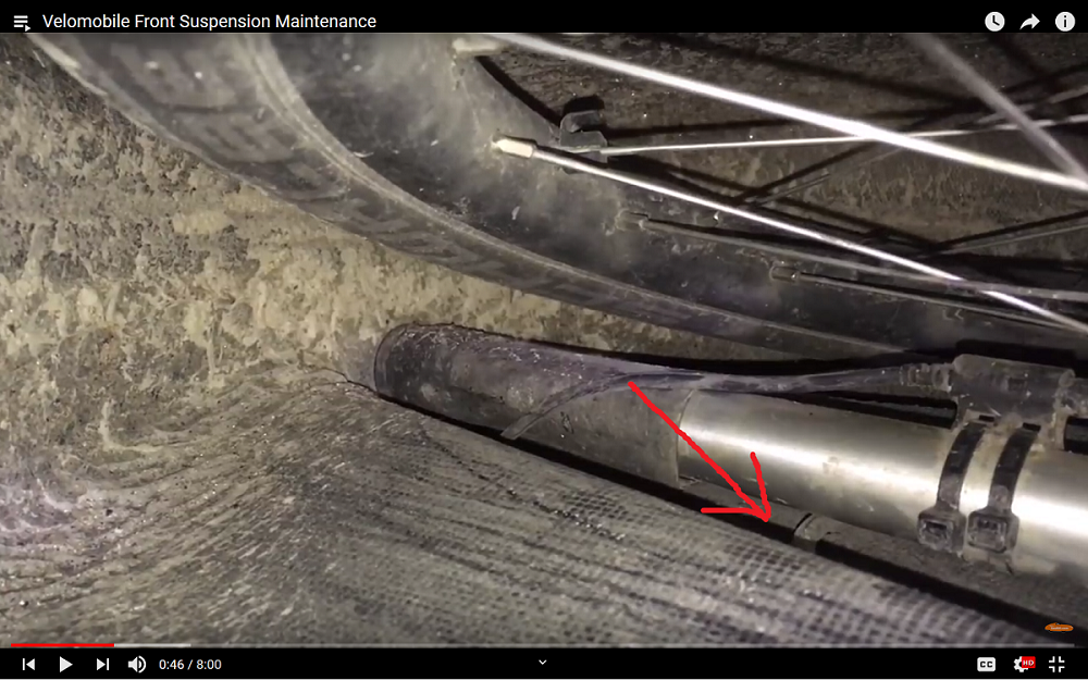

Jep, laitoin sen kuoren nippusiteellä iskariputkeen kiinni kun vaihdoin vaijeria - en muista miten se aikasemmin oli :oops: Täytyy tsekata. Kulkeehan se vaijerinmutka kiekon ja iskarin välistä? Näytti miun silmään sujuvimmalta reitiltä. Iskariputken toisella puolen oli hankauma, ihan kuin vaijerin kuori ois hinkannu siihen, eli ois kulkenu iskarin ohi sisäpuolelta :?
Iskarin ja rungon välistä se aiemmin meni.

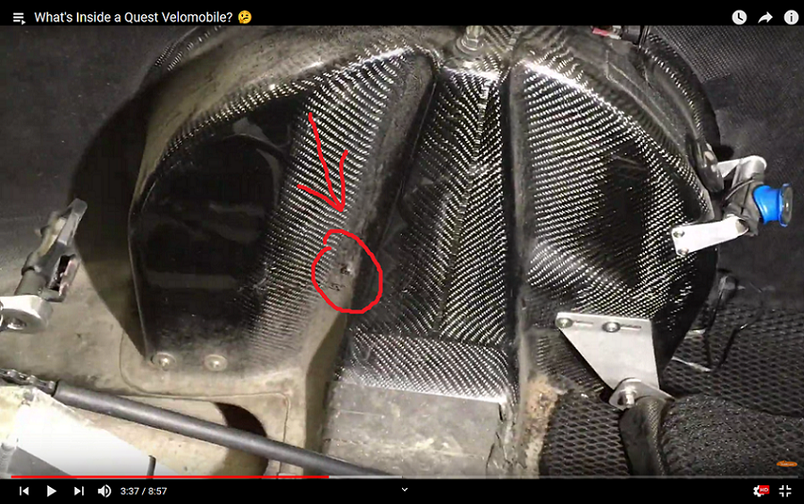

Eikös tuossa liiku nimenomaan kuori, kun jarrutetaan. Siksi kiinnitys pitäisi olla jarruvivusta katsoen mutkan jälkeen, jotta kuorella on tilaa "oikaista" sen jarruliikkeen verran.
Minusta oikea paikka kiinnittää jarruvaijeri pyöräkotelon puolella olisi kuvaan merkitty paikka ja siinäkin siten, että ylämutka pysyy loivana, eikä rungon reiän kohdalle tulee siihenkään jyrkkää mutkaa.
ED. Eikun hups. Luin valokuvaa väärin päin. Vaijerihan tulee pyöräkoteloon tuolta oikealta ja kiinnittyy jarruvipuun vasemmalla. Nippusiteen paikka ulostuloreiän jälkeen onkin siis oikealla, eikä vasemmalla kuten kuvaan on piirretty. :oops:

Toi kuva on Mangosta, ei identtinen Questiin. Jos vaijerin vetää rungon ja iskarin välistä, ei tule suorassa linjassa vivulle :? Koteloon pitäs tehdä reijät nippusidettä varten, ei niitä aiemmin ainakaan ollu.

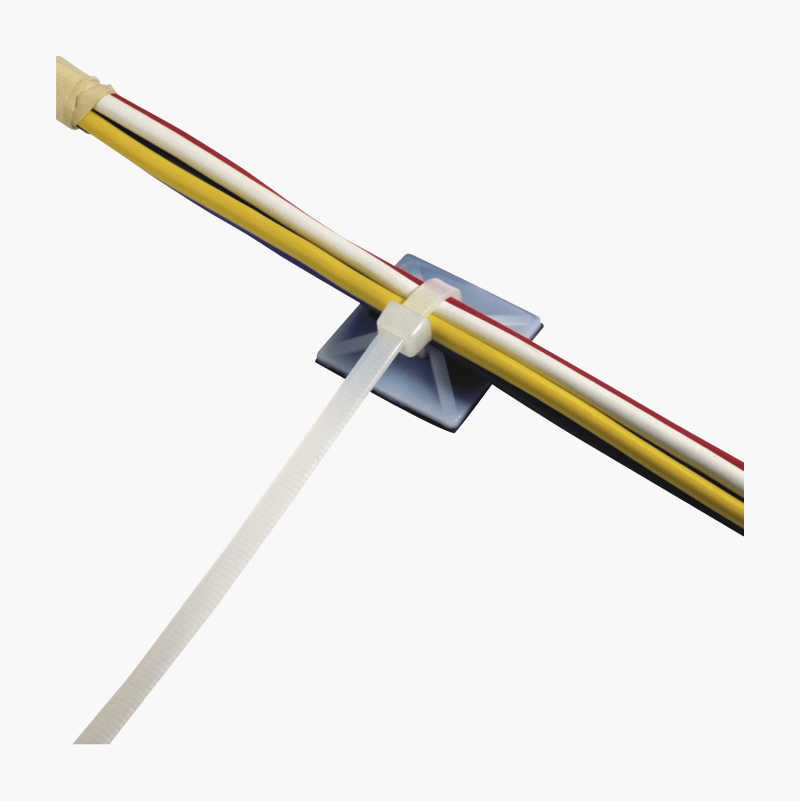

Älä turhaan tee reikiä. Tuollainen tarralla kiinnitettävä kiinnike ratkaisee ongelman.
https://www.biltema.fi/autoilu---mp/sah ... 2000030821

No tuossa kuvassahan näkyy nippuside tuossa vaijerissa iskarin oikealla puolella. Samalla tavalla se on myös minun Questissä kiinnitetty. Siinä on yksi nippusiteen mentävä reikä pyöränkotelossa. Nippuside pitää pujottaa reikään kinnerin sisäpuolelta, kiertää jarruvaijerin ympäri ja sitten takaisin samasta reiästä. Reikä on riittävän pieni, ettei nippusiteen "lukko" pääse siitä läpi.
