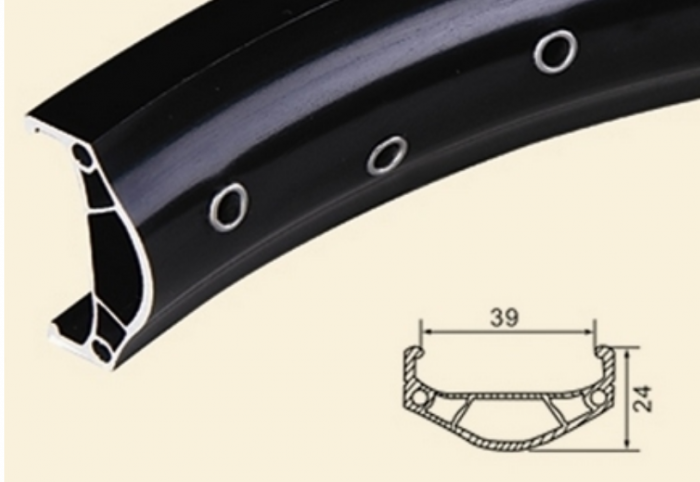

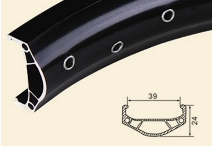

Kustomfillarien vanteet olis leveitä ja vahvoja, vaikkei olisi edes ontelovanne. Tuossa sattuu olemaan sekin:
http://www.styleride.fi/46mm-musta-aluv ... -2931.html
Ulkomaan kaupoista varmaan saa halvemmalla.

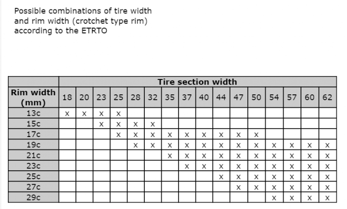

Tämähän on jämyn näköinen vanne. Jos tuo ei kestä, niin ei sitten mikään. Suositusvanneleleveydet ovat aivan epäloogisia. 13 mm vanteelle voi laittaa 18 mm renkaan, mutta esim. 25 mm vanteelle ei pienempää kuin 44
Liian pienen renkaan asentamisessa leveälle vanteelle lienee ainoa este vanteen paineenkesto. Tietysti renkaan reunalangan paineenkestokin hieman heikkenee, jos vanne on leveämpi kuin rengas, mutta ei niin merkittävästi. Vanteen paineenkesto on olennainen tekijä vain yksikerrosvanteilla ja sellaisilla, joissa vanteen muoto on huonosti paineenkestävä. Tuo vanne, jonka Jarcco linkkasi kestää kyllä paineita, joten en näe mitään syytä, miksei tuolle 46 mm vanteelle voisi laittaa mitä vain renkaita 28 mm leveyksisestä lähtien.

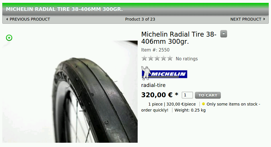

Onko kukaan käyttänyt radiaalisia renkaita?
Sattumalta törmäsin tällaisiin http://www.gingko-feine-veloteile.de/gi ... 300gr.html kun selasin ginkon valikoimaa. Ei sinänsä itseä tuo tuote kiinnosta, mutta vierintävastuksista (ja renkaan kestosta..?) puhuttaessa tuleevat radiaaliset aika usein keskusteluun mukaan, vaikka mistään niitä ei tunnu löytyvän.. tuolla niitä nyt olisi kai saatavilla. Ennätysten tekijöille edullisesti. :roll:
Viestit: 14265
Re: Renkaat
juuva kirjoitti:
Joo, näyttävät nyt olevan myynnissä myös yleisölle. Hinta pitänee harrastelijat loitolla. Tuon renkaan kulutuspinta on hyvin ohut, ehkäpä noin puoli milliä. Yksi lukkojarrutussekunti ja rengas on pilalla. Mutta suoritusarvot ovat sitten melkoiset. Rengas vierii puolta pienemmällä teholla kuin paras kilpapyörän rengas, vaikka on vain 406-kokoinen.
