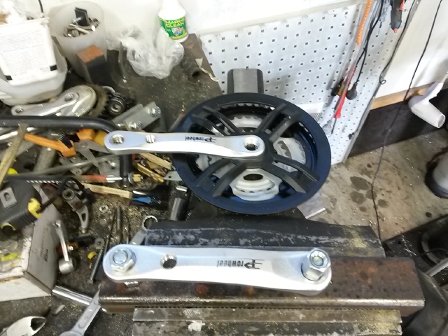

Reijästä tahtoo tulla isompi mitä terän koko on, niin 12,8 poralla tulis varmaan 13mm reikä :D
Mitä käytit leikkuu nesteenä . :?:

En käyttänyt leikkuunestettä. Tuntuu että alumiinin kans neste vaan huonontaa tilannetta, lastut sylttääntyy tapin ja reijän väliin, eikä tipahda pois.
Kierteen tein aluksi kiristämällä kierretapin pylväsporan istukkaan, pora päälle ja painoin niin pitkälle kun tappi alkoi sutimaan istukassa. Sitten käsiväännin paikoilleen ja keskiökärjellä painoin kierretapin päähän, että tappi pysyy suorassa koko kierteen matkalla.
Suosittelen kokeileen "tenua" , tulee kierteet paremmat .

13 millin poraa olen itse käyttänyt ja tavallista leikkuunestettä.
Nojanallen ehdottamaa tenua on tullut kokeiltua taannoin vain paksun alumiinikappaleen sahauksessa, siinä toimi hyvin.
Viestit: 7892
Flevon kammet lyhensin 130 milliseksi. Nyt käytin leikkuunestettä reippaasti. Tuli parhaat kierteet mitä oon tehnyt.

Öljyä, emulsiota vaiko spriitä?
Viestit: 7892
Spraypullosta joku öljymäinen leikkuuneste.

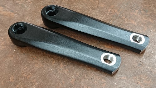

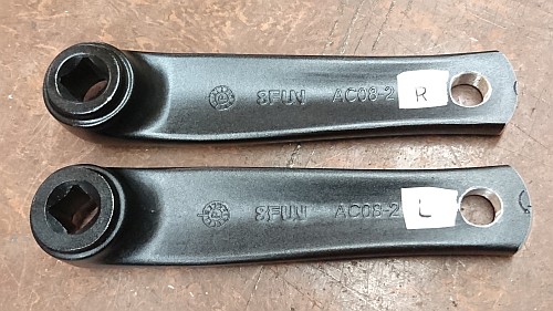

Vuoden viimeinen kampien lyhennys meikäläisen pajasta meni heikkig:lle.
Bafangin keskiömoottoriin tulevien kampien uusi mitta on 140 mm.
