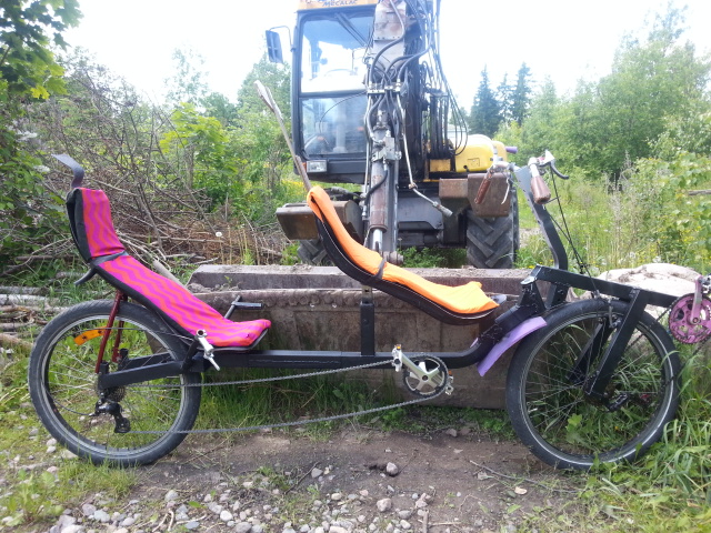

Penkkiä on ollu tarve tai ainakin halu, siirtää eteen päin - 3cm siirtyikin mutta nyt pitäs jatkaa keulapuomia, joka taas tuntuu turhalta ja vaikeelta 3cm takia :roll: Jos oikeen hurjaks heittäytysin ni vaihtasin 170mm kammet :mrgreen:
Miksi penkkiä pitää siirtää edemmäs, tarvitsetko enemmän tavaratilaa, vai oletko vaihtamassa pidempisääriseen takamoottoriin. Piti oikein hakea kuva, kun jäin ihmettelemään tämän tarpeen ilmaantumisen syytä. Ei auttanut kuvakaan.
Itse en keksi muuta syytä istuimen siirtämiseen edemmäs kuin kuskin ja takapenkkiläisen pidemmät jalat ja parempi vetopito yksin ajaessa. Näistä kummallekaan en ole kuullut tulleen erityistä syytä. Mikä siis panisi ehjää korjaamaan. :?
Re: MBB tandem 2WR
Lähetetty: 23 Kesä 2017, 11:52
Kirjoittaja PW
Tavasti yrittää välillä varpaillaan hiplata miun takamusta :mrgreen: sitä aattelin vältellä :wink: Ehkä penkin sais samalla hiukan loivempaan kulmaan mutta voihan se olla turhaa säätämistä :roll:

Oisko penkin nostaminen ollut helpompaa vai ottaisiko tanko reisiin kiinni :?
Varmaan pystyy nostamaan - miulla kummitelee päässä varmaan vieläkin (välillä) ajatus, ett penkki pitäs saada mahollisimman alas ja paino mahollisimman eteen (etuvetosessa).

Kyllä tuossa mahtuu penkin alapään kiinnitystä nostamaan. Tuumakin on jo melkoinen välys, jos tähän saakka on vain toisinaan hälppinyt varpaat pakaraan.
Kokeile asentamalla laudan pala takapuolen kiinnityksen ja istuimen väliin ja säädä selkänojan kiinnitystä sen mukaan, että asento on luonteva. Kannattaa ainakin kokeilla tämä ennen kuin rupeat suureellisempiin operaatioihin. :)

Alkaa vähitellen näyttää siltä, ett tämän saan ajokuntoon Lowrideen - yksin ajaen ainakin toimii, yhtään ei oo kahestaan ajettu :roll: mutta viikonloppuna kerkee harjotella ja Ecotripillä sitten lisää :mrgreen:

Ajokunnossa, yhteisä ajotestiä oottelemassa. Takajarru puuttuu, laiskottaa - ehkä se jää taas.

Hienot värit, lokaria myöten! :D
