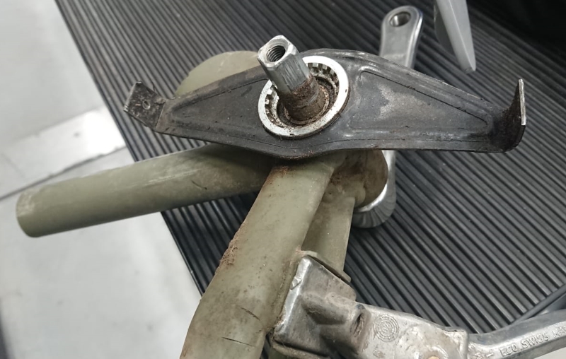

Bulvaani toi 68 mm keskiömuhvin. Kiitos.
Viestit: 6167
Re: Spectri (SpecBike tadpole trike) ja Arcus II-kangaskate
Heh. Kun nukkuu yön tai muutaman, ilmestyy romupyörä työpaikan metalliroskikseen. Vieläpä alumiinilaatikkoon. Ei ollut runko alumiinia ei...

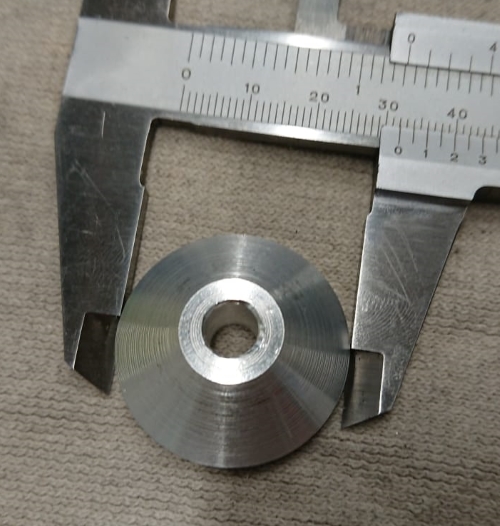

No eikä taida joutaa tälläkään viikolla valokaarta tuijottaa. Pienen osasen sain taas tehtyä. Kartio, jolla saa (onton) sylinterin kiinni 10 mm lattaan ennen hitsausta (hitsausjigin osa). Samalla tuli tuollaisenkin osan sorvaaminen opiskeltua, vaikka se vähän 2D-aivoille tuottikin aluksi päänvaivaa.

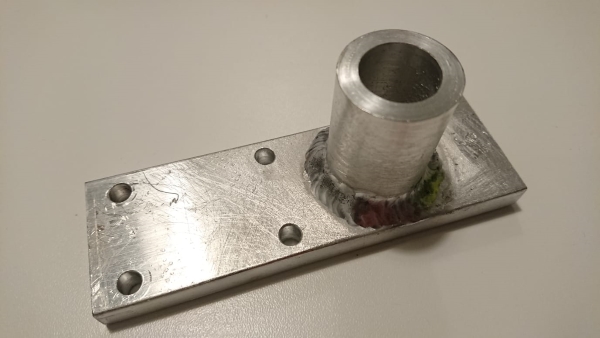

Tänään harjoiteltiin jälleen alumiinipalojen liittämistä toisiinsa sähkölaitteen avulla. Työkaveri kuvaa tätä "se, jota tavallinen ihminen ei voi oppia" -taidoksi. Kyllä tuota jo meikäläinenkin sai järkevän näköistä saumaa kahden palan väliin. Tämä on kuitenkin erään toisen työkaverin taidonnäyte, koska harjoitusaika loppui tällä erää kesken. Ja mehän mennään jo valoa kohti...
Saas nähdä tuliko tuo sylinteri liian kauas.

Viestit: 7897
Rohkea kaveri kun hitsaamalla tekee alumiinista ohjauksen osia :shock:
No eihän ne kovin kovalle rasitukselle joudu ja paksuseinäiseltä näyttää materiaali, mutta täältähän löytyy esimerkkejä hitsattujen alumiinirunkojen ratkeiluista, kun niitä ei lämpökäsitellä ollenkaan tai kunnolla hitsausten jälkeen.
Viestit: 6167
10mm alumiinia (5000-sarjaa, merialumiini) on seinämävahvuudet. Onhan ne penkin kiinnikkeetkin alumiinia. Paljon kovemmalle rasitukselle ne joutuvat kuin tämä osa. Ohjauspuomi liikkuu eteen ja taakse - ei laita vastaan (poislukien ääriasennot). Jos eturenkaat pääsevät käätymään, ei pitäisi niidenkään vastus aiheuttaa ongelmia käännettäessä. Varmaan suurin kuorma tähän osaan kohdistuu, kun ottaa ohjauspuomista tukea, kun istuu alas.
Viestit: 6167
Pitihän sitä kysellä työkaverilta, kun yllytettiin. Vastaus oli jotakuinkin: "Kyllä se joskus murtuu, mutta siihen voi mennä pitkänkin.". :mrgreen: Nämä epäilysten herättelyt hidastavat projektia. No ei vara venettä kaada. Huomenna piti jatkaa tätä projektia, mutta luonto puuttui peliin. Tästä alkaa tulla traditio. Viime jouluna olin kuumeessa...

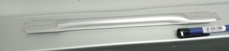

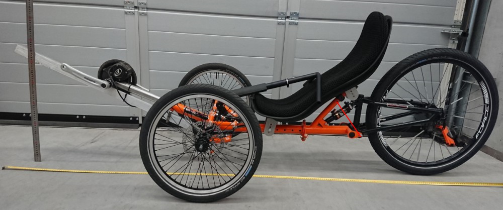

No projekti on ollut muiden kiireiden takia pysähdyksissä, mutta tänään se taas eteni. Tein littupääputkirakennetta hyödyntäen alumiiniset lisätuet ylemmän kuvan punaisen viivan kohdalle. Lisätukena putken sisään naputtelin 13x3mm alumiinilattaa. Alemman kuvan kynää ei vahingoitettu tuotannossa.
152mm kampisarjakin taitaa kolistella kohta lähipostiin Saksasta. Pääsee hahmottelemaan uutta etupuomia 66 mm keskiömuhvilla. Edelleen on hieman epäselvää, että teenkö etupuomin tyköistuvana 40mm putkesta vai lisämateriaalin kanssa vähän ohuemmasta.
