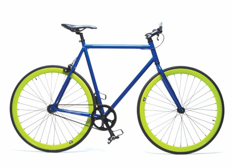

Premnas kirjoitti:
Tuo lila runko näytti silleen lupaavalta että ei ainakaan taida alumiinia olla eli jos tai kun joutuu hitsaamaan niin pitäisi olla työstettävissä pajalla.
Helppo testata ettei ole alumiinia: ota mikä tahansa magneetti, testaa että toimii teräsosiin ja sitten kokeilet sitä runkoa...

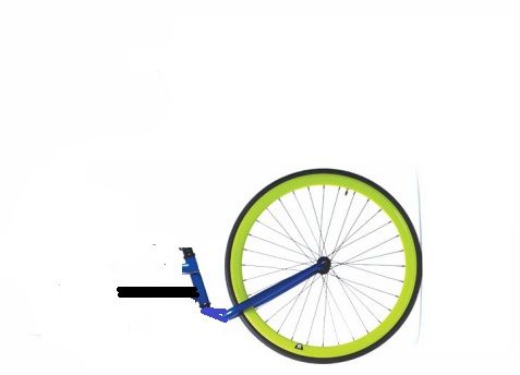

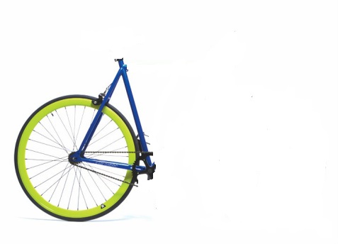

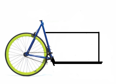

Premnas kirjoitti:
En tosin oikein vieläkään hahmota miten siitä takakolmiosta saisi sopivasti kärryyn rungon.
Vaikka näin:
Eli takakolmio säilytetään kokonaisena, keskiöön hitsataan putki joka menee kuormatilan ali.
Kiinnitys pyörään tehdään etuhaarukasta ja emäputkesta. Haarukkaa levitetään ja taivutetaan mutkalle niin että emäputken kylkeen voidaan hitsata kärryn pohjaputki kiinni:
Viimeisessä kuvassa oleva eturengas esittää nojapyörän takarengasta.

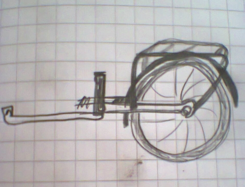

Joo, kyllä sen pakko terästä on olla koska rungossa näkyi jossain kohtia ruostetta ja oli painava rakenteeseen nähden. Mitään muuta en tänään pajalla tehnyt, kunhan mietin rakennetta mutta taisi selkiintyä tosi hyvin. Ensi kerralla pääsee sitten pätkimään, hitsaamaan ja muotoilemaan. Piirsin hienon kuvan tulevasta (hienosta?) peräkärrystä mutta valitettavasti piirros on käsityötä joten ette ainakaan vielä pääse nauttimaan minkäänlaisesta kuvallisesta taidenäyttelystä vaan joudutte lukemaan näitä tylsiä hapatuksia :mrgreen: .

Tällanen tuherrus:
Mittakaavassa ei ja muutenkin perspektiivi ei oo ihan kohilleen :roll: . Mutta saa tuosta kuitenkin ideaa. Tuollainen kärri mua esteettisesti viehättäisi. Pajaohjaaja meinasi että kiinnityksestä voisi tehdä toispuoleisen mutta rupesin miettimään jälkeenpäin että kuinkahan paljon sellanen kiinnitystapa vääntää koko rakennetta että kestääkö se.
