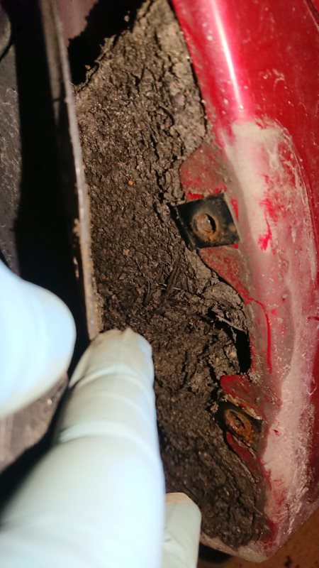

Kevät tulee, mutta pyöräprojekti edistyy hitaasti. Mm. tämän auton vaihdon takia. Niin kauan kun auton vaihdosta tullut autonhuoltokiinnostus on päällä, on se käytettävä hyödyksi ja priorisoitava muita projekteja.
90tkm huolto alkaa olla tehtynä jakopäätä (tämän tekee korjaamo) ja vaihdelaatikon öljynvaihtoa lukuunottamatta. Teen perushuollot pääasiassa itse (joiltain osin teetän korjaamoissa). Siihen on syynsä, sillä autoa tulee silloin katseltua vähän tarkemmin, kun siellä auton alla makaa. Nyt kun on vielä 2 ajokuntoista autoa samaan aikaan, niin saa tehdä rauhassa.

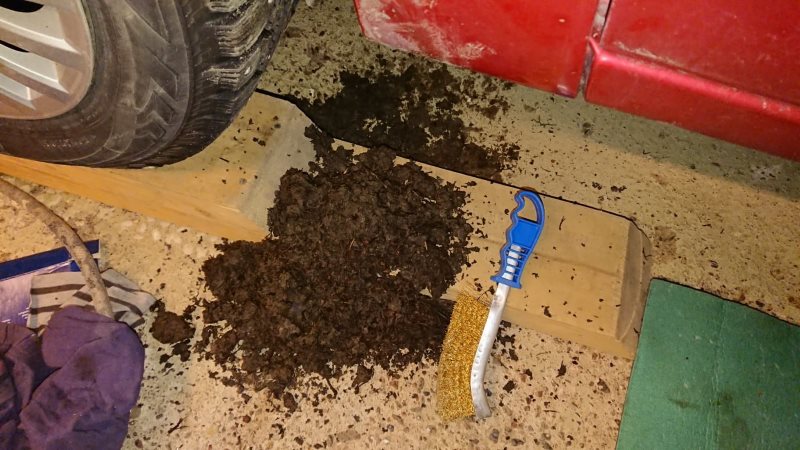

Lancer on varsin säännöllisesti huollettu ed. omistajan toimesta, mutta roiskeläppää ei liene irrotettu sen jälkeen, kun se on siihen asennettu. Ei ihme, että etulokari aina ruostuu tuosta roiskeläpän takaa alhaalta. :mrgreen:
Roiskeläpän takana on moskaa 800.jpg (70.49 KiB) Katsottu 5468 kertaa
Moska on nyt poistettu 800.jpg (92.18 KiB) Katsottu 5468 kertaa

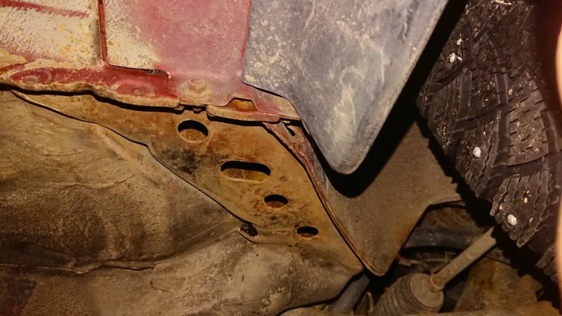

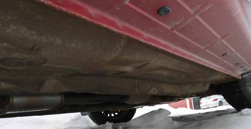

Pohja on ihmeellisen hyvässä kunnossa 13 vuotta vanhassa japanilaisessa autossa. Yksi älyttömyys kyllä löytyy, valitettavasti. Heti eturenkaan takana pohjassa on neljä avonaista reikää ja niiden takana kotelo, jossa alkavaa ruostetta siellä täällä. Eipä tuossa oikein voinut muuta, kun vetää ulkopintaan fluorihappoa (Dinitrol Annitrol) ja laittaa sitten massaa ohuesti pintaan. Koko pohjan massaus alkaa näyttää myös tarpeelliselta. Mitähän tuonne koteloon reikien taakse voisi edes harkita laittavansa, ettei aiheuta enempää vahinkoa?
Reiät ja kotelo eturenkaan takana pohjassa 800.jpg (79.04 KiB) Katsottu 5468 kertaa

Kotelonsuoja-ainetta koteloihin ja myös noihin ruosteesta ruskeisiin näkyviin kohtiin. Kokemuksen mukaan alustamassa ei niissä tahdo pysyä.
