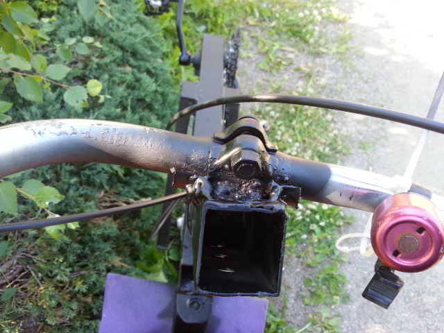

Ohjaustanko vinossa
Ohjaustanko vinossa
Lowridessä Jorin ohjeen mukaan paikattu tangon kiinnitys. Siinä tohinassa tanko jäi vinoon, kyllä sillä voi ajaa mutta pieni pelko, ett vasemman olkapään oireilu johtuutuosta. Virossa olis kiva ajaa mukavasti.
Korjauskonsultointia kyselen, olisko hyvä jos rälläköin pystyn viillon, vasempaan laitaan pystyputkea, väännän tangon suoraan ja hitsaan viillon umpeen?
Re: MBB tandem 2WR
Lähetetty: 10 Heinä 2017, 10:22
Eikös tuo ole ihan hyvä korjaussuunnitelma. Mikäli siis tarkoitit pystyputkella tuota vinoa, ja pystyllä viillolla tuon putken pituussuuntaista viiltoa. Onhan tuo melko paljon vinossa, joten jos vasemman posken kiristäminen ei riitä, voit kääntää lisää löysäämällä oikea poskea. No, puikolla raon täyttäminen on ikävää hommaa, joten toivotaan, että vasemman kyljen kiristys riittää. :roll:

Kirjoittaja PW
Löysäsin klemmarin ja menin sit vaan vääntämään tanko, suoristu - vähän liiankin helpontuntusesti :? Klemmaria kiristäessä, huomasin siitä menneen kierteen - taidan hitsata tangon kiinni klemmariin ja vähän viel varmistella edellistä paikkausta :roll:
Re: MBB tandem 2WR
Lähetetty: 10 Heinä 2017, 10:36
No joo, voihan tuon tehdä etukäteenkin, jos ei halua Viron maaseudulla seikkailla hitsausmahdollisuutta etsimässä. :mrgreen:
