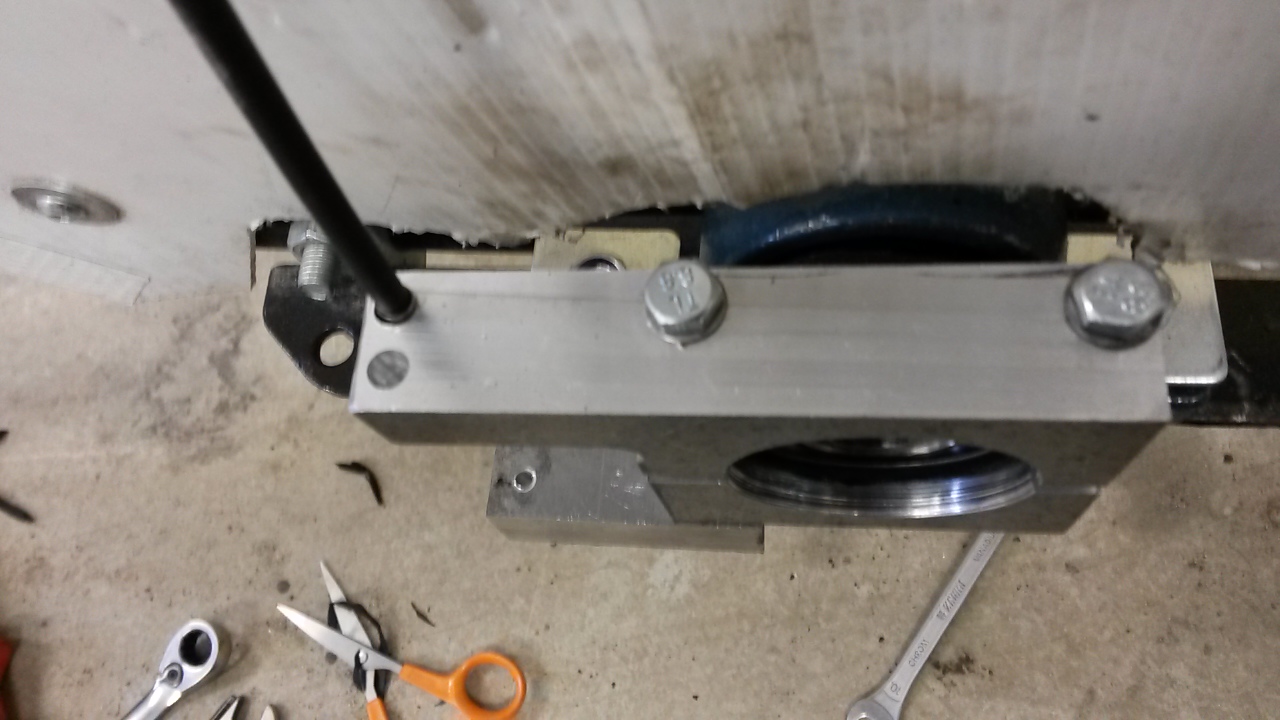

Tuleeks se pukkilaakerin tilalle? Siihenkin lukitteella kiinni?
Eiku viereen. Pyörii vapaasti kun poljetaan eteen ja kääntää jarruvipua kun poljetaan taakse.
Mutta mitenkäs sitten kun pyörällä pitäisi peruuttaa? Taaksepäin työntämimen pyörittää myös kampia taaksepäin ja yksisuuntalaakeri vetää jarrut päälle.
Eikö tätäkään voinut kukaan kertoa etukäteen :mrgreen:

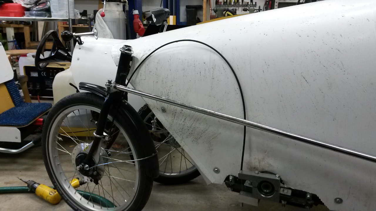

Etujarru kytketty ja takajarrulle on paikka. Nyt koeajolle.
Viestit: 7733
Re: Räntäpäivän kinneri
Hyvin toimii, paitsi peruuttaessa pitää nostaa vetävärengas ilmaan. Tosi vähän jarrutus tarvii polkuvoimaa, eli yksisuuntalaakerin momentin kesto ei ole ongelma.
