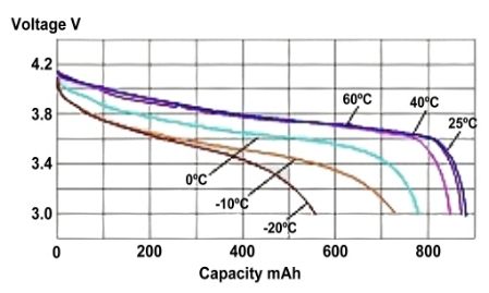

Lähetetty: 21 Tammi 2022, 14:58
Näissä jänniteasioissa pitää kuitenkin pitää mielessä tämän kuvan osoittama lämpötilan vaikutus jännitteeseen ja kapasiteettiin. Tämä kuva on litiumpolymeeriakuista mittailtu, mutta periaate on sama myös litiumioniakuissa, joita noissa ajoneuvoakuissa lähinnä käytetään.
Tuo kapasiteetin putoaminen on oikeastaan vain tuon jännitteen putoamista ja kapasiteetti putoaa vain siksi, että jännite lähtee alempaa ja putoaa nopeammin. Jos tuollainen kylmänä tyhjäksi ajettua akku lämmitetään, kuinka ollakaan siellähän se sähkö kuitenkin on akussa ja pääsee nyt pois, kun jännitetaso lämmityksen myötä nousi. Puhelinten kanssa tämän lienette kaikki huomanneet. :)
