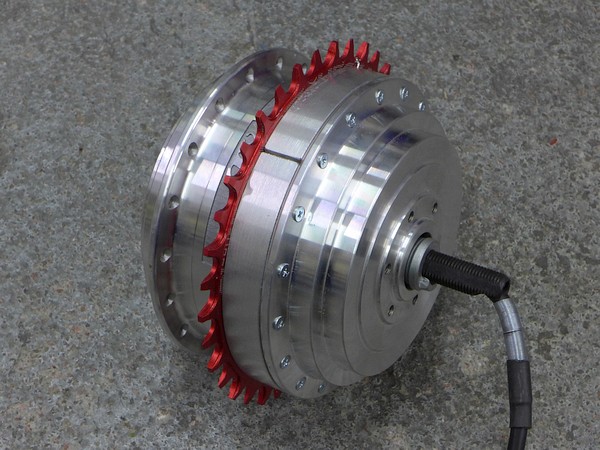

Jos sähköjä alkaa vaihtaa tehokkaampiin, niin kannattanee samalla luopua ketjuvälityksestä -> yksi huoltokohde vähemmän.
Tarkoittaisi toispuoleisella akselilla varustettua napamoottorikiekkoa.
Tulee lisää jousittamatonta massaa, mutta kai sen sietää tällaisessa urbaanivehkeessä.
Netistä osui silmiin tällaiset napamoottorit (36 V 750 W sekä 48 V 1000 W):
https://www.leafbike.com/products/diy-b ... -1004.html
https://www.leafbike.com/products/diy-b ... -1002.html
Mistähän Euroopan putiikista mahtaisi löytyä vastaavia?
Tuollaisen voisi saada sopimaan nykyisen korin sisään, toisin kuin normaalin napamoottorin molemminpuolisella kiinnityksellä.

Mikäs tuossa sähkövedossa on kuormittamaton nopeus. Laita nopeusmittari sähköllä vetävään pyörään ja aja pyörä ilmassa referenssinopeus. Tämän nopeuden ei kannata olla kovin paljon korkeampi kuin ajattelemasi korkein ajonopeus normaaliajossa. Näyttäisi siltä, että olet valinnut välityssuhteen nopeuttavaksi. TÄmä nostaa moottorin ottamaa virtaa vasrsinkin huonoissa (lumisissa) olosuhteissa. Hitaampi nimellisnopeus nostaa hyötysuhdetta ja parantaa moottorinohjaimen kykyä vastata pahoihin olosuhteisiin lopettamatta vääntöä kesken. Itse valitsisin sähköavun nimellisnopeudeksi enintään 30 km/h.

Jos rajoittamaton nopeus (ilman kuormaa) on esim. yli 30 km/h, niin nopeuden voisi säätää takaketjupyörän koolla alemmaksi -> lisää vääntöä.
Moottorissa on nyt 36-hampainen ketjupyörä, eikä siihen pienempi mahdu. Takapyörässä 32-hampainen, jolloin lopputulos vastaa 26” kiekkoa. 36-hampainenkin mahtuu taakse vielä jarrun kanssa, siitä isommat tarkoittaa jarrun poistoa. Ei sekään poissuljettu vaihtoehto, jäisihän kuitenkin kolmeen pyörään jarrut...
lisäsin selventävät kuvat -jori

Enpä ole kokeillut, kuinka lujaa pyörii ilman rajoitusta, tuossa ollut kaiken aikaa 25 km/h raja päällä...
No nyt sekin on mitattu: takarengas ilmaan kakkosnelosen varaan, ja sähkösetistä maksiminopeuden rajoitus pois hidastamasta. Nopeusmittari näytti takapyörältä lukemaa 33 km/h.
Jos takarattaan vaihtaisi 32 -> 36-hampaiseksi, niin lukema olisi n. 29 km/h. Ja jos vetäisi vähän överiksi, niin vaihtaisi taakse 42-hampaisen, tosin silloin jarrusatula pitäisi irrotella pois.
Jännitteenlisääjän (step-up converter, joka on akun ja moottorinsäätimen välissä) asetus näkyy olevan nyt 43,8 V. Jos sitä ruuvaisi vielä parisen volttia isommalle, niin moottoriin saisi aavistuksen lisää kierroksia kompensoimaan tuota lyhyttä välitystä (etu 36, taka 42). Siinä olisi vääntävin yhdistelmä nykyiselle sähkösysteemille niin, että maksiminopeuden saisi 25 km/h tuntumaan. Jos tuokin tuntuisi vielä vaisulta, niin sitten ei auttaisi muu kuin suunnata moottorikaupoille...

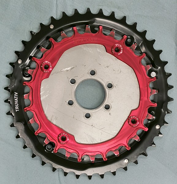

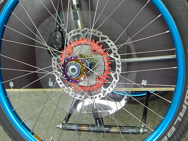

Takakiekon ketjupyörä vaihtoon: 42/32=1,3-kertainen vääntömomentti.
Jännityksellä odotan, miltä tuntuu...

tm kirjoitti: 30 Huhti 2019, 22:51
Lisää kikkareita askarreltu. Sähköavun takarattaalle (ketjupyörälle) väkästelin kiinnityslevyn, sekä takajarrulevyille väliholkkeja.
Huomenna jos saisi aikaiseksi kiinnityskorvakkeet takajarrusatuloille.
Jos ihmettelette takajarrulevyjen laittamista öljyisten ketjujen viereen, niin jarrulevyjen suojaksi on tulossa muovilevyt. Muotoilu vähän vielä auki, vajaan millin paksuisesta polykarbonaattilevystä ajattelin.
Pystyisikö kuppimaisella kiinnityslevyllä siirtämään ketjupyörän sijaintia pinnoihin päin niin paljon, että suurempikin ratas ketjuineen ohittaisi jarrusatulan?
Eipä tulleet kuvat näkyviin, mutta tarkoitin 30.4.2019 viestin kuva nro 6, jossa näkyy jarrulevyn ja ketjurattaan asema pinnoihin ja pystytankoon nähden.

Eikös Teppo juurikin tehnyt niin asentamalla tuon 42-piikkisen tuon aiemman 32-piikkisen kylkeen. :?
MM
Viestit: 306
Re: 4-pyöräinen Teppoën 1CV
Viesti Kirjoittaja MM »
Ymmärsin tuon kuvan niin, että siinä mallattiin vain rattaan kokoa eikä ratas ole kiinnitetty. Isompi ratas on kiinnityslevyn väärällä puolella offsetin siirtoa ajatellen Mutta tekijähän sen osaa selvittää.
