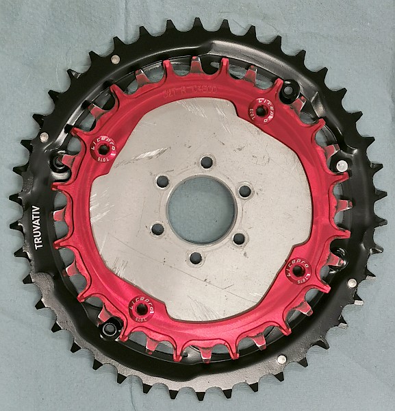

Takakiekon ketjupyörä vaihtoon: 42/32=1,3-kertainen vääntömomentti.
Jännityksellä odotan, miltä tuntuu...

tm kirjoitti: 30 Huhti 2019, 22:51
Lisää kikkareita askarreltu. Sähköavun takarattaalle (ketjupyörälle) väkästelin kiinnityslevyn, sekä takajarrulevyille väliholkkeja.
Huomenna jos saisi aikaiseksi kiinnityskorvakkeet takajarrusatuloille.
Jos ihmettelette takajarrulevyjen laittamista öljyisten ketjujen viereen, niin jarrulevyjen suojaksi on tulossa muovilevyt. Muotoilu vähän vielä auki, vajaan millin paksuisesta polykarbonaattilevystä ajattelin.
Pystyisikö kuppimaisella kiinnityslevyllä siirtämään ketjupyörän sijaintia pinnoihin päin niin paljon, että suurempikin ratas ketjuineen ohittaisi jarrusatulan?
Eipä tulleet kuvat näkyviin, mutta tarkoitin 30.4.2019 viestin kuva nro 6, jossa näkyy jarrulevyn ja ketjurattaan asema pinnoihin ja pystytankoon nähden.

MM kirjoitti: 24 Helmi 2021, 10:15
Eikös Teppo juurikin tehnyt niin asentamalla tuon 42-piikkisen tuon aiemman 32-piikkisen kylkeen. :?

Kirjoittaja MM
Ymmärsin tuon kuvan niin, että siinä mallattiin vain rattaan kokoa eikä ratas ole kiinnitetty. Isompi ratas on kiinnityslevyn väärällä puolella offsetin siirtoa ajatellen Mutta tekijähän sen osaa selvittää.
