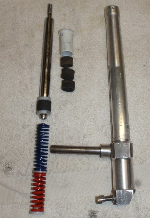

Kinneri kyljellään, huomasin vasemman etukiekon liikkuvan ylös/alas pari senttii - iskarissa jotain väljää? Pitääkö olla huolissaan? Tehdä jotain?
Tuo oli jo silloin, kun kinnerin hankin, ei estä ajamista. Jousi hieman kuoleentunut, tullut vapaaliikettä. Joustomatkaa on kuitenkin ollut vielä hyvin jäljellä, joten en hankkinut uusia jousia. Vapaaliike ei itseäni normiajossa haitannut. Jos häiritsee, niin jouset vaihtoon. Muussa tapauksessa ei muuta kuin kovaa ajoa :lol: .
Kolina tuntuu lisääntyvän mutta ei haittaa ajoa. Jos kuitenkin tilaan uudet jouset, onko eri vaihtoehtoja? Oliko niin, ett jotkut on vaihtanu jousien tilalle jotain muuta?
Hieman ihmettelen mistä on oikein kyse, oliko sitä liikettä siis iskarin pituussuunnassa? Se on täysin normaalia, sillä iskarin männän (onko oikea termi?) taitaa pystyä periaatteessa milloin vain vetämään vaikka kokonaan ulos iskarin ulkoputken sisältä. Siellä on jouset pelkästään sisäänpäin joustoa varten ja ulospäin mäntä on käytännössä kitkan varassa. Iskarin ulkoputken yläpäässä on vaihdettavat liukuholkit joita vasten mäntä liukuu, niissä voi olla väljää, mutta se aiheuttaa klappia iskarin poikkisuunnassa. Normaalisti noissa on kai yhdistelmäjousena pätkä sinistä ja pätkä punaista teräsjousta. Sininen on löysempi ja Stradassa ne siniset olivat itsellä menneet katki molemmista iskareista aikanaan. Velomobielin kanssa asiasta viestittelin ja sanoivat että niitä sinisiä katkeaa säännöllisesti. Punaisia jousia eivät olleet löytäneet rikkoutuneina kai koskaan. Eli hyvin voi olla jouset rikkoutuneina, mutta ei sekään tosiaan ajamista estä. Uudet ei paljoa maksa, olikohan muutaman euron kappaleelta.

Joo, toinen kiekko liikkuu iskarin suuntaisesti ehkä pari sentti mutta oikean puolen kiekko ei, siitä päättelin, ett kolina kuuluu vasemmasta iskarista.
Viestit: 14444
Vaikuttaa siltä, että vasemmalla edessä on jousi poikki, tai joku noista kolmesta vaahtomuoviholkeista puuttuu.
Viestit: 18010
Pitää varmaan tilata jouset, ennen ku alan aukomaan. Jos tilaan parin sinisiä ja punasia, sittenhän voi kokeilla vanhojen punasten kanssa uusia - edellyttäen, ett vanhat on ehjät.

Tilaa samalla varuiksi noi iskarin yläpään liukuholkit, nekään ei kalliita ole ja kulutustavaraa kuitenkin.
Tuosta jorin kuvasta hyvin näkee että kyllä sitä oikean puolen iskariakin voit varmasti alas/ulospäin vetää ja liikettä sinne saada kunhan vedät vähän kovempaa. Käytännössähän tuossa on niin paljon liikevaraa alaspäin, että ohjauksen linkusto ottaa reikiensä reunoihin kiinni, ennen kuin nuo kitkaa lisäävät ja vaimmennusta parantavat vaahtomuoviholkit ottaa yläpään liukuholkkiin kiinni.

Mistäs sen tietää mitä pituutta tartten, pitääkö tuo kuitenkin purkaa ennen tilausta, vai osaavatko pyörän numeron perusteella laittaa oikeat?

Kyllä varmasti osaavat myydä oikeat jouset pyörän numeron perusteella. En muista mistään lukeneeni että noissa etuiskareissa olisi vuosien saatossa ollut mitään isompia muutoksia, joten voi hyvin olla että ne vakiojouset ovat pysyneet saman pituisina koko ajan.
Samaa mieltä TMS:n kanssa, eli kun ilmoitat tilauksen yhteydessä Questin numeron (233) ja vuosimallin (2008), niin pitäisi valmistajan osata valita oikeat sisuskalut noihin etu"iskareihin".

http://en.velomobiel.nl/onderdelen/
Tuota sivua, kun kelaat alaspäin, niin löytyy eri jousivaihtoehtoja. Mulla on tuollaiset lyhyet ja jäykät. Itseasiassa niitä lyhennettyjä jousiakin on eri mittaisia, ja mulla on ne lyhimmät. Voin suositella, jos hieman pienentynyt maavara ei ole ongelma.
