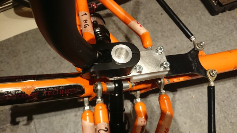

Sain ohjauksen adapterin paikalleen. Pientä sovittelua se vaati, mutta pärjättiin yhdellä 20 mm paksuisella nailonpalikalla. Mahtuu kääntymään laidasta laitaan. En saanut adapteria vääntyilemään, mutta aika näyttää miten alumiini kestää. Ohjauspuomillisia sivukuvia tulee joskus myöhemmin.

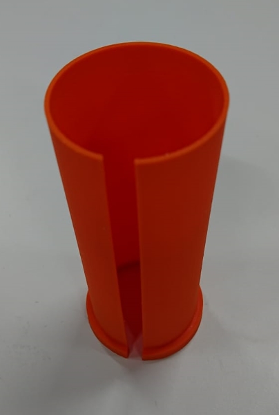

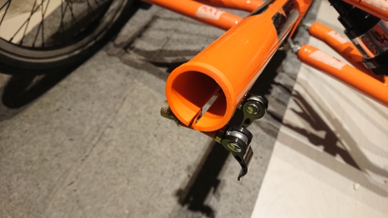

Etupuomi pitää askarrella uudelleen, koska edellinen on 100 mm keskiömuhvilla ja liian tyköistuvalla putkella (ulkoh. 40 mm). Päätin, että nyt tehdään lyhyemmällä muhvilla 38 mm putkesta. Tosin silloin tarvitaan sovite. Mikä neuvoksi, kun ei niitä kaupasta saa. 3D-tulostus? Malli syntyi TinkerCAD:ssä vartissa. Se on kyllä simppeli! Tulostin oranssista ABS:stä ja kuinka somasti se istuu runkoon. Vielä en ehtinyt kokeilemaan kuinka somasti se räjähtää kappaleiksi, kun ryhdyntään tosissaan sovittelemaan. Tuosta voisi kokeilla tehdä myös 45 mm putkikiinnikkeen...

Eiköhän tuo kestä. Eihän sille tule kuin puristus rasitusta. Jos se ei kestäkään, voit nopeasti tehdä uuden muovilevystä. Esim karkkilaatikon kyljestä. Ei se olaketta tarvitse. Maalaamattomaan putkeen muovi jämähtää kiinni, niin ettei liikahda vaikka maalattua sisäpuomia liikuttaakin.
Mutta onhan tuo kaupallisemman näköinen, jos sitä arvostaa.

Tulostettu putki meni sovittelussa poikki. Taitaa olla vähän liian ohutta tulostetta. Olake helpottaa säätämistä ettei muovi luiskahda liian syvälle putkeen. Pitänee tehdä etupuomi nyt tuosta ja maalata, niin näkee sitten tarkemmin, että paljonko tarvitsee sovitetta väliin. Ehkä sitten jo riittää tölkkialumiinikin.

janx kirjoitti: 20 Tammi 2021, 23:00
Noin mäkin luulin ennen kuin kokeilin. Homma toimii käytännössä niin kuin aiemmassa viestissäni kirjoitin.

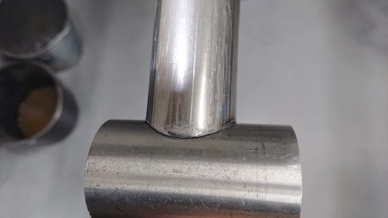

Minäkin hieman edistin taas projektia. Sovittelin 38mm putken päähän muhvia.

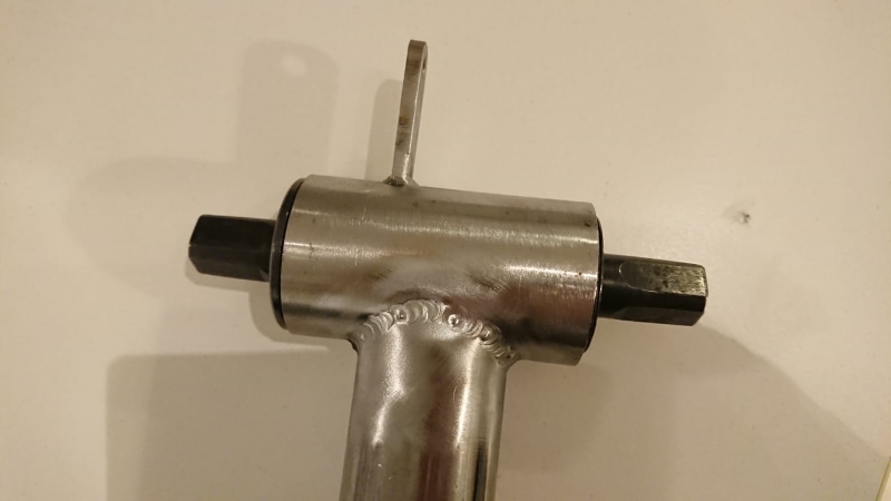

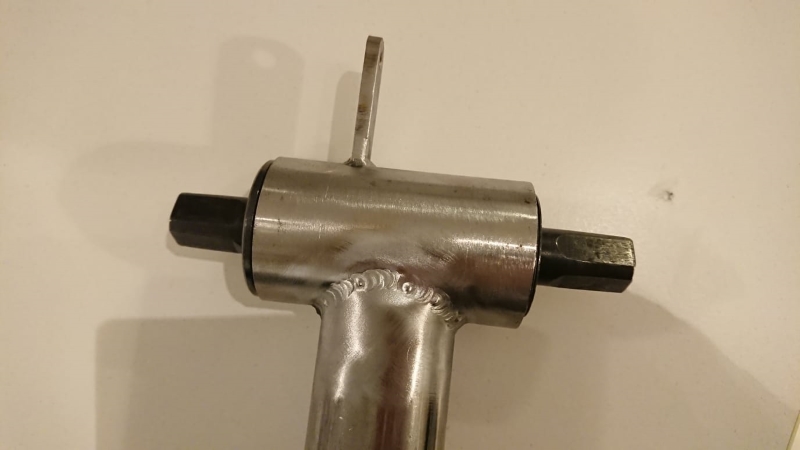

Ihan nättihän siitä tuli, kun kaveri TIG:llä voiteli nippuun. Sen verran hyvin jäähdyteltiin, että uhrilaakeri päällä hitsattiin ja ehjänä säilyi (kierteet ja laakeri). :) Samalla piti käydä ihmettelemässä hänen uutta Nissan (Datsun) Z-(auto)projektiaan ja vaihtamassa kuulumisia.

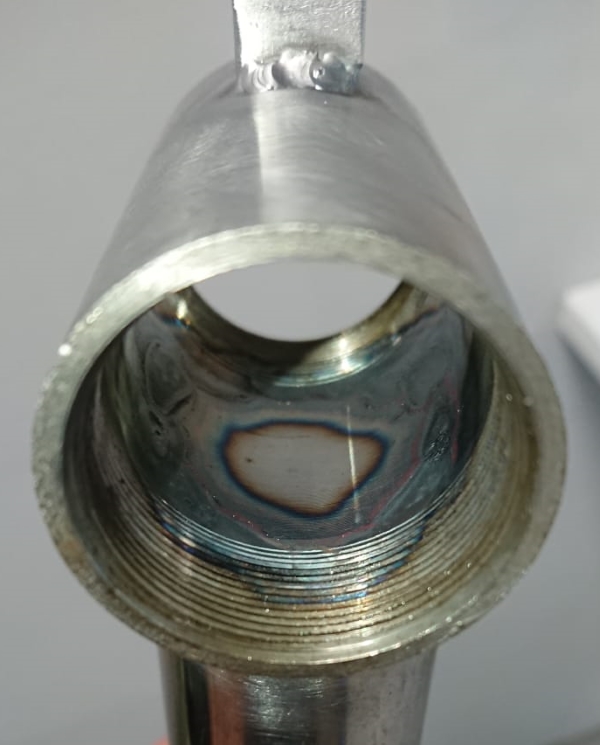

On siellä kuitenkin lämmintä ollut. Litistin tuota etupuomin putkea hieman kasaan, että kuumin kohta jäisi kierteiden välissä olevalla kierteettömälle alueelle. Etuvaihtajan putkea en ajattelut laittaa, jos pärjäisin E-tyypin etuvaihtajalla. Puomin ajattelin maalata CLWB2008c:n pinnoituksesta tutulla ruiskutettavalla Dinitrol 447 Protect Super Kiveniskusuojalla ellen parempaa keksi. Tuntuu tarttuvan ja pysyvän varsin hyvin. Vieläpä mattamusta. :mrgreen:

Kirjoittaja tm
On siellä kuitenkin lämmintä ollut...
Jos ei hitsauskohta erottuisi putken sisältä, niin sitten olisi kolvailtu liian pienellä virralla Kuva.

tm kirjoitti: 30 Tammi 2021, 22:00
Pikkupätkä sieltä täältä ja paineilmaa perään. Lopussa kierre kulkee. 8)

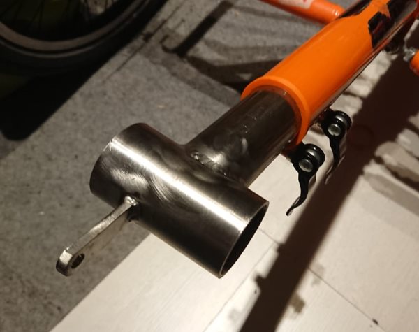

Hyvin tuntuu nappaavan tuolla katkenneella sovitteellakin.

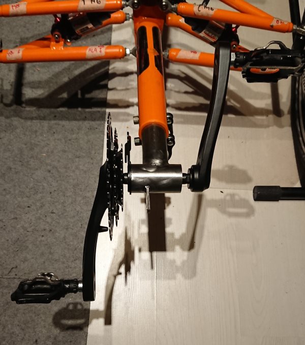

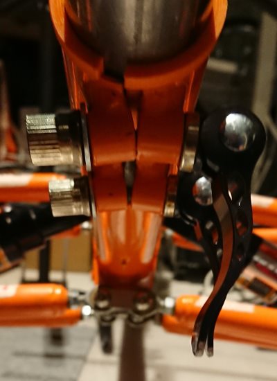

... mutta kun kammet tuo vipuvartta, niin loppuu kiristysvarat hieman kesken. Kyllä se just just pysyy, kun käsin vääntää kammista, mutta jaloilla voi olla eri tilanne. Maalikerros lisännee kitkaa.

Kirjoittaja Vilijami
Tee paksumpi holkki. Tuossa kiristyksessä on jo raudat yhdessä.

Kirjoittaja Härski
Komppaan Viljamia, nystyröiden olisi hyvä olla liki samansuuntaiset. On vähemmän murtumaherkkä ja paremmin puristuu.

Oliko printti muuten varmasti keventämätön. Automaattisesti ne yleensä keventää materiaalia sieltä sisältä. Ei tuo printattu muovi umpinaisenakaan ole umpiainetta vastaavaa. Se on pinnaltaan karkeaa ja joustaa paksuussuunnassa, minkä takia pitää holkin seinämän olla hieman paksumpi kuin umpiaineen ja puristusliike saman pitävyyden saavuttamiseksi pitää olla suurempi kuin puristumattomalla aineella. Avattuna ahdistaa, muttei puristettunakaan pidä kunnolla. Minä laittaisin sopivasta alumiini- tai muovilevystä.
JOs haluaa hifistellä ulkonäköä, voi kyllä printata, mutta voisi tehdä printtaamalla vain kapean kauluksen tuohon suulle. Siihen kaulukseen sitten printtaa sellaiset lohenpyrstömuodot, jolla se kiinnittyy muovilevyyn. :)
