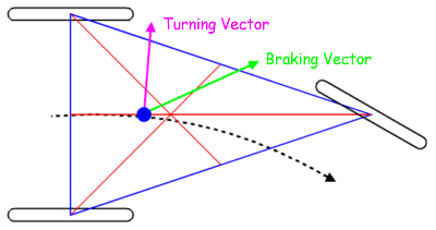

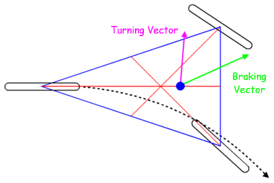

Ongelma on siinä, että puhut yleisesti deltasta ja tadpolesta unohtaen, että takavetoinen takapainoinen delta on aivan erilainen stabiliteetiltaan kuin etupainoinen etuvetoinen. Ohjausten jätöistä riippuu myös paljon kaarreajon stabiliteetti, kuten tuossa jo aiemmin pohdittiin. Tuossa JetTiken teoriasivulla näkyy, miten Hase-tyyppinen delta on selvästi stabiilimpi kaikissa tilanteissa kuin tadpole, joka kaatuu eteen siinä, kun Kettwiesel ajelee turvallisesti.

En näe kännyllä kuvia viime viestistä, mutta uskon, joten pinnat Haselle. Kehuin aiemmin PWn takapainoista deltaa, joka eli myös 2T3na ongelmien minimoimisessa matalasta painopisteestä ja arvaamani takapainoisuuden osalta.
Minusta tuo Jetriken kallistelun määrä per nopeus per kääntösäde ei ole ideaali. Kaupunkinopeuksissa hätätilanneväistöissä tarvitaan aika jyrkkää kallistusta, joten kallistumaton vasta haastava onkin. En ole katsonut sillä silmällä, että ulkoa muistaisin Jetriken painopisteen korkeutta. Siihen vaikuttaa pötsikin... Jos ei ole alemmaksi saatavissa painopistettä, plääh. Jos on ilman aerohaittaa, ok. Jetrriken sivuilla mainitsivat toistuvasti pystymmän penkin eduista kaatumisen välttämisessä. Ei minun tyyppinen ratkaisu tulkitsemani penkin taaemmas saaminen otsapinnan lisäyksellä. Ymmv.
Pitää katsoa kuvat pcllä myöhemmin. Lisäys: Eipä näy pclläkään.
"Kaatu eteen"? En näe automaattisesti takarenkaan ilmaan nousua isoimpana ongelmana, vaan ennemmin Reliant Robinin tyyppistä etukenoon kupsahtamaista. Top Gearin pätkässä omistaja antoi vinkin, että taka-akselin päälle painoa ja vauhti pois ennen liikenneympyrää ja ei jarrutusta kaarteessa. Eikö usein tadpolessa ole kuormaa mukana ja se tarakalla takana? Kuinka usein ei riitä jarrutus ja sitten kääntö tadpolella ja kuinka usein ei riitä sama deltalla? Jos ajattelee, että deltalla on jarruttaessa ja kääntäessä vaara, että viskaa kuskin kyydistä? Kattamattomassa voi toki onglemaa välttää deltassa nojaamalla sivulle, jos ei ole esteitä. Kaupungissa niitäkin piisaa. Ja minua hotsittaa katteet.

Korjasin edellisen viestin kuvat toimiviksi ja pysyviksi.
