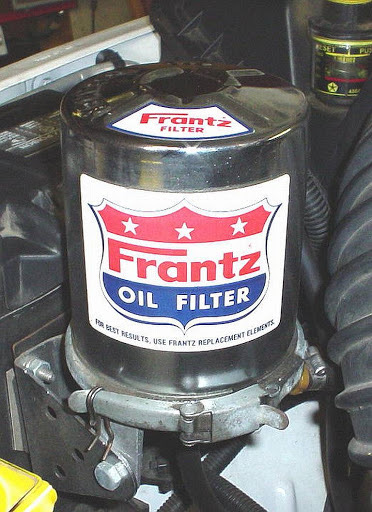

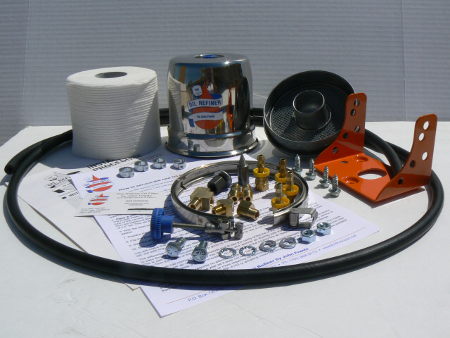

Muistaako kukaan 80-luvulla Karpossa esitellyn öljyn vessapaperirulla lisäsuodattimen?
