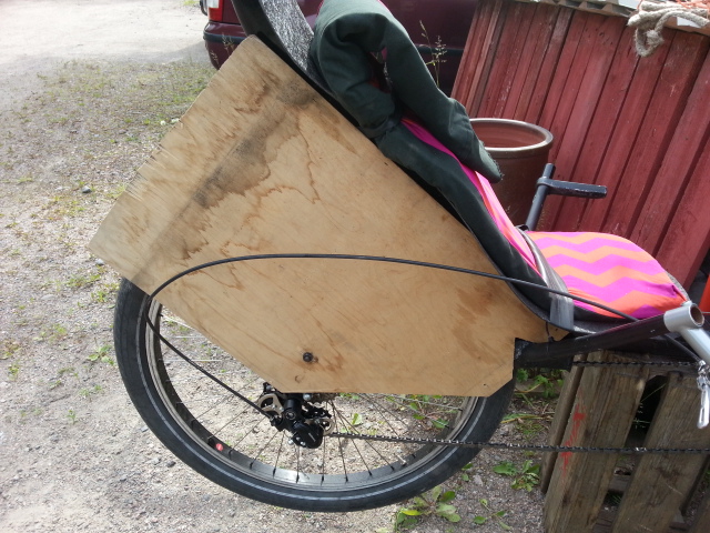

Jos tavarasäkit sitos tällä kertaa tuohon levyn kylkeen. Jättäs sen viime vuotisen painavan laatikon kotiin.
Tämä näyttää hyvältä ja selkeältä tavaratelineeltä. Itse asiassa tuollainen pinnat navan läheltä suojaava (pyörimätön) levy pienentää ilmanvastusta. :)
Jaa, tässä taitaa jäädä rataspakan takia sen verran paljon rakoa pinnojen ja levyn väliin, ettei ilmanvastuksen pieneneminen ainakaan tuon pumppausvaikutuksen vähenemisenä niin kovasti pienene. :?

Tuommoset levyt sattu löytymään ja haarukan kylkeen helpoin laittaa kiinni - valmis pulttikin siinä oli. Myöhemmin voi miettii ilman vastuksia - tai sitten ei :mrgreen:
