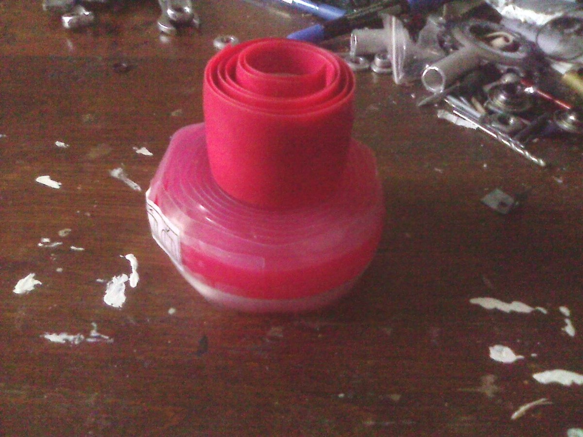

Piti lähteä koeajamaan uusia ketjunohjureita, mutta iski piru vie kevyen kuumeen päälle. Täytyy ottaa iisisti. Viimeksi ollut kuumetta joskus 90-luvulla.
Kuvissa puolustuslinjani tappajasepeliä vastaan parin vuoden ajan, sekä pieni kevennys, taukovaijeri. Tauon tarpeen yllättäessä purista kahvaa.
Viestit: 14406
Re: Talvipyöräily
Voihan se olla, että tuosta vaijerista vetämällä särkyy koko pyörä. Parempi olla vetämättä siitä.

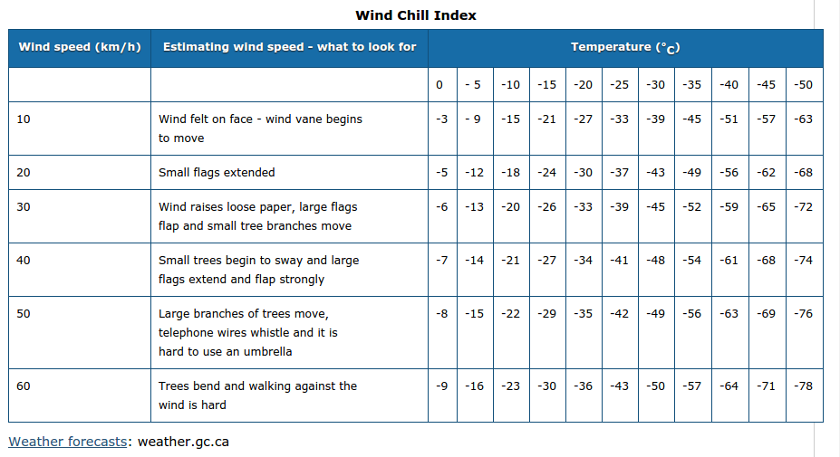

Älkääs nyt unohtako tuulisuojia. Nojapyöräilyssä jalkapohjat ovat lämmönsiirron kannalta pahimmassa mahdollisessa paikassa ja asennossa. Ensimmäisenä vastaanottamassa edestä tulevaa pyörteetöntä ilmavirtaa. Ei ole mielestäni järkeä antaa tuon kylmän ilmavirran päästä kengän pohjaan saakka ja yrittää sitten sen aiheuttamaa lämpövirtaa minimoida eristeillä. Mikä tahansa ilmavirran pysäyttävä levy jalkapohjan ja tuulen väliin muuttaa tilanteen summittain tämän taulukon mukaan:
Ajonopeuden vaikutus pukeutumistarpeeseen.
Siinä on ajonopeus (tuulennopeus) pystyakselilla ja lampötilalukemat vaakaan. Pyöräilijää koskee nopeudet 20 km/h tai kovimmilla kuskeilla 30 km/h sarakkeet. SItten vain vertaamaan vaikutusta vertaamalla pakkaslukemaa ylärivin lukemaan.
Itse asiassa tämä taulukko on laskettu seisovalle ihmiskropalle kokonaisuutena, joten tuo tilanne jalkapohjan osalta on selvästi pahempi, eli jalan pohjan suunnasta kokema lämpöhukka on vielä paljon suurempi. Lisään tuon oikean arvon tähän, jos löydän jostain.
Re: Talvipyöräily
Joo, hyvä taulukko, jonka tuntee naamallaan kyllä pitävän paikkansa.

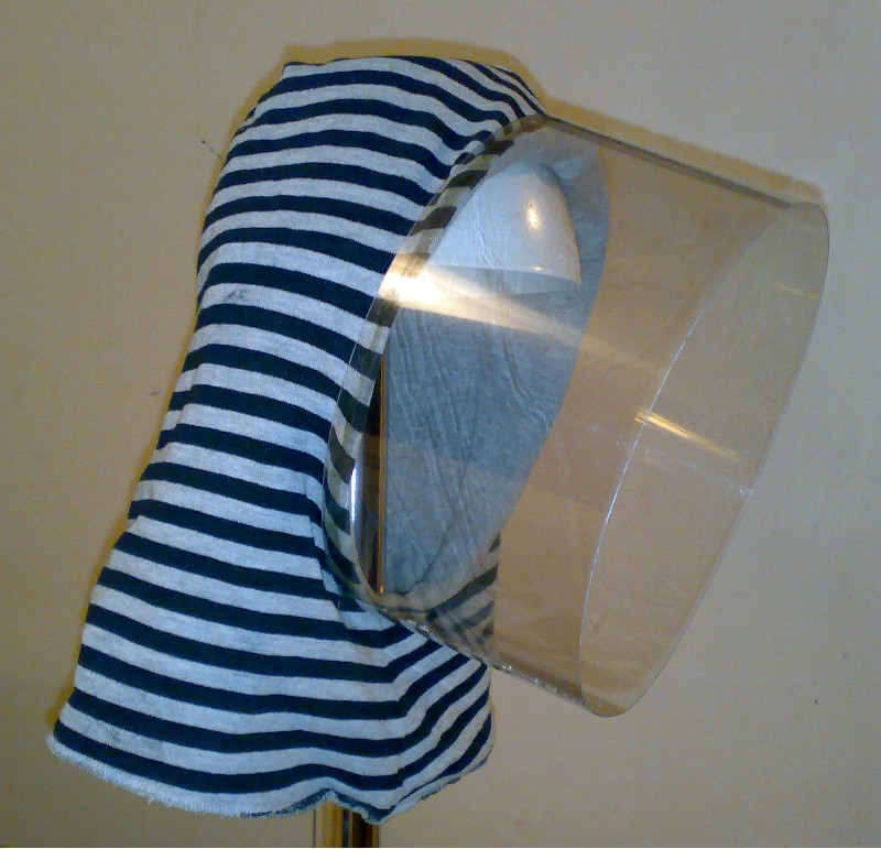

Tuolla aiemmin jo kerroin, että jalkojen palelu loppui minulla siihen, kun otin pois lukkopolkimet ja laitoin jalkaan lämpimät talvikengät. Jos käyttää lukkopolkimia, menee lunta kengän pohjassa olevaan lukon vastakappaleeseen, mikä hankaloittaa kengän kiinnittämistä, ja kyllähän lukkolaitteet johtavat kylmääkin.
Suurempi ongelma on sormien paleleminen. Olen nyt käyttänyt lammaskarvavuorisia rukkasia, joiden sisällä vielä on villavanttuut, mutta ei nekään auta yli 15 asteen pakkasilla. Minulla on käytössä jo aiemmin tekemäni viimasuojus, joka kyllä toimii hyvin.

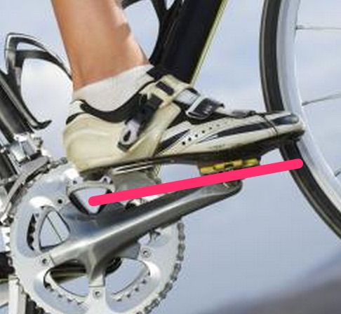

Terpan muinaiset pulloviritykset tai jokin kätsy levyratkaisu tohon polkimen toiselle puolelle. Mieluusti semmoinen josta muodostuu ilmatila kengän pohjan ja levyn väliin.
Edit. Sehän voisi olla pehmukkaa routaeristettä. Normi spd polkimiinhan sen saa sinne klosseilla kiinnin toiselle puolelle.
Edit 2. Anteeksi. Demokuva on pystärikuskin.
Mieluummin ei aivan suora levy, sillä suoran levyn reunojen ympärille tulee pyörteitä, jotka vievät levyn ja jalan välissä lämmennyttä ilmaa pois. Terpan pulloviritys on parempi, vaikkei sekään täydellinen. Petrillä oli joskus routaeristelevyt. Parhaat olisivat kuperretut katteet, jonka sisäpuoli vuorattaisiin ilmapyörteitä vaimentavalla materiaalilla.
