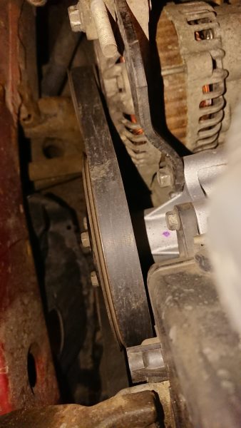

Melkein on tehty auton 90tkm huolto. Tänään vaihdoin mm. vaihdelaatikoon öljyt. Useampi tunti on auton kimpussa hääritty parin viikon aikana. Mietin vain, että miten noita tuolla korjaamoilla tehdään. Kiireellä ja kannattavasti?
Jakopään rempan jäljiltä oli laturin hihna laitettu ihan miten sattuu (hihna ei ollut urillaan), mutta silti kiristetty. Alempi kiristysmutteri oli löysällä. Laitoin itse kuntoon ja pistin korjaamoon reklamaatiota. Saa nähdä tuleeko koskaan mitään vastinetta. Jos en olisi kiinnostunut autoni kunnosta hieman syvällisemmin, olisiko tuota huomannut kuin vasta sitten kun laturin laakeri olisi sökönä. Kuka tietää.
Tuskin tuollainen pieni kumiremmin vinous laakeria särkee. Itse hihna tuossa olisi kulunut nopeammin pilalle.
Mutta korjaamojen jäljet on pääasiassa tuota tasoa. Tunnen monta asentajaa pitkältä ajalta ja en veisi omaa autoani suurimmalle osalle rikottavaksi.
Osien vaihtajia kyllä löytyy, mutta varsinaiset ammattiylpeät autonkorjaajat ovat todella harvassa.
