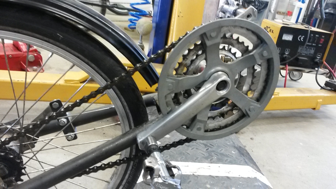

Hillsheadin "sähkökammet" pätkäisty 170 -> 140 mm.Kuva

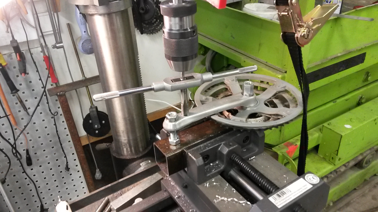

Ettei taito pääse ruostumaan, niin lyhensin kammet 170->145mm. :D
vph
Viestit: 1164
Viesti Kirjoittaja vph »
Arvasit varmaan, että joku tähän tarttuu: eihän noita kampia ole kuvassa lyhennetty! Saman mittaiset ovat kuin uutenakin :P
Viestit: 7892
Kyllä ne lyhenikin lopulta, ois kopsinu muuten ylimääräiset haarukkaan :D

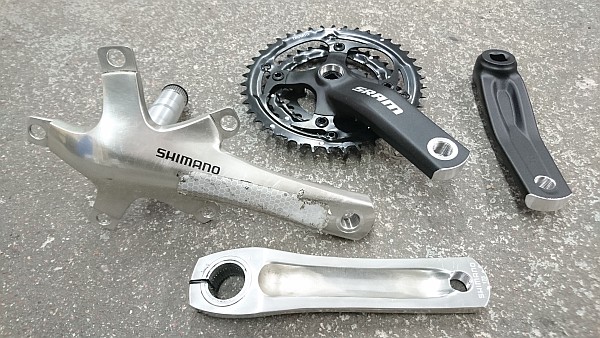

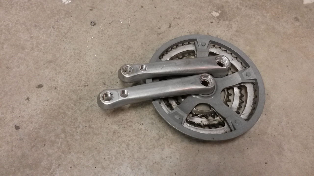

Keskiviikon saldo:
Pentti M Rekun Tiagrat (FC-R553) 175 -> 150 mm, ja tavastille Sramit 175 -> 130 mm.

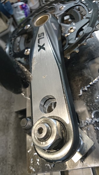

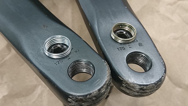

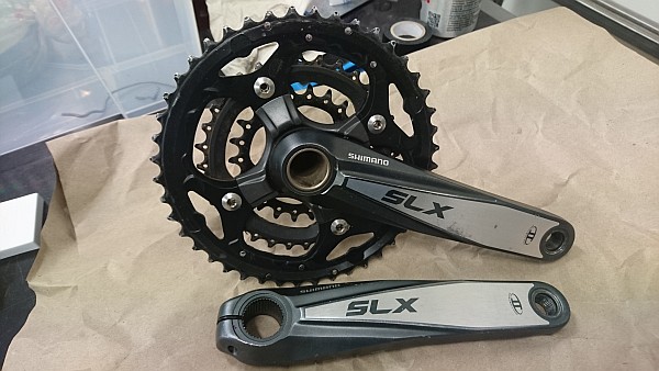

Saukin ontot 175 mm pitkät Shimano SLX-kammet saivat kierreholkit 153 mm:n kohdalle.
Omistaja lupasi rankaista kampia kunnolla tulevalla talvikaudella, jotta selviää holkituksen kesto kovemmassa käytössä :D .
Viestit: 1274
Kiitokset!
Yritän muistaa kirjata tänne, että miten nuo kestää.

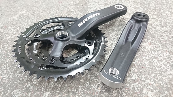

Premnasin Pläskipyörään kammet (Sram S600, 145 mm):
Viestit: 2684
^ Kiitokset kammista taas kerran, hyvää laatua :) .

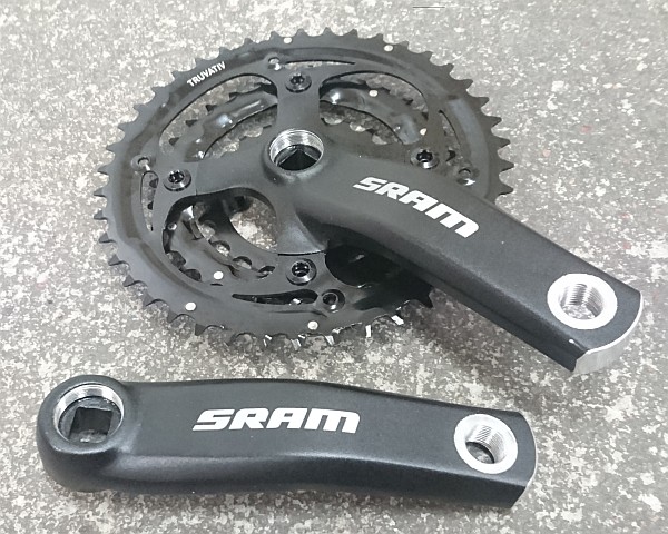

Kammenpätkijä heräilee talviunilta: vuoden ensimmäinen setti lyhentyi Mahelle (Sram S600, 130 mm).
Viestit: 1273
Hienot :) Tulis jo kesä... :)
