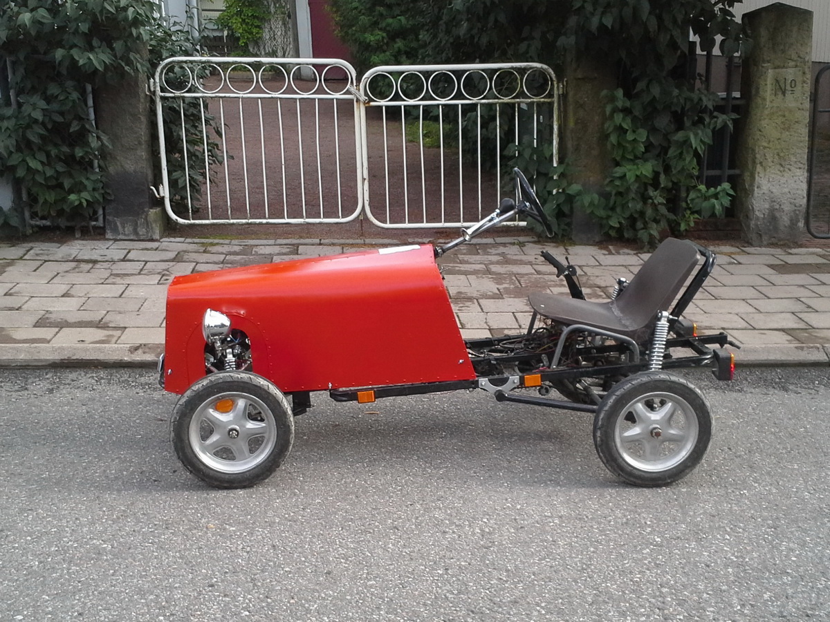

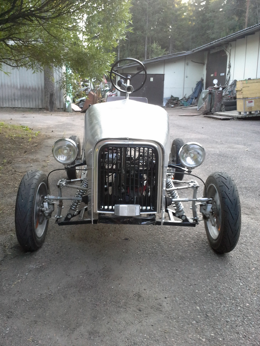

Tervehdys!
Nojapyöräilijä tai oikeastaan polkuautoilija Paimiosta esittäytyy.
Olen liikkunut kuvien ajopelillä paikallisilla kevytväylillä jo parisen vuotta,
joten se ei enää herätä täällä yhtä laajaa hämmennystä kuin ensi alkuun :D
Tätä nelipyörää rakentaessa elimenluovuttajana ovat toimineet Rocky-vuodesohva (runko), muutama vanha polkupyörä
(mm. poljinkeskiö ja Sachsin kolmivaihteinen takanapa), B-mallin Opel Kadett (tasauspyörästö ja vetoakselit) sekä
VW Passat (hammastanko-ohjausvaihde). Laitteen jokaista osaa coiloverit mukaan lukien on pitänyt jotenkin muokata.
Käyttöjännite 24 volttia, sähkömoottorin teho 250 wattia. Moottori avustaa vain polkiessa itse kehittämäni
mekaanisen systeemin avulla.
Kommentteja ja/tai vinoilua otetaan vastaan :lol:
t. Mika M
Tästä linkistä pääsee juutuubiin katsomaan videota edelliskesältä,
jolloin vehkeessä ei ollut vielä etukatetta ja akutkin olivat lyijyversioita.
En kalastele katsojia, niitä on ollut ihan tarpeeksi :wink:
https://www.youtube.com/watch?v=gqEzBt0 ... mXDJOpNHkQ

..Jotain vastaavaa on mullaki ollu pitkään haaveissa!
MAHTAVAA!upeeta
Ja juttupyyntöjä on varmaa sadellu ainaski vekkarista ja primeristä, veikkaisin? Jos ei, nii vinkkaa ihmeessä primeriä, varmaa tekeevät mielellää jutun!
Laita kans linkkiä H.A.M.B; iin ja Overdrivelle. Porukka varmaan tykkäis ihailla.
Olisko lisää kuvia tarjolla? Olis kiva ihailla tyylinäytettä!
Kateeks käy. :cry:

..Ainii.
Paljonko on painoo, entäs suorituskykypuoli?
Riittäkö potku ylämäkiin?
(Mussa tais herätä se huonosti piiloteltu pikkupoika!)

Kiitos kehuista :)
Itsensä vakavasti ottava henkilö ei voi liikennöidä tällaisella pelillä,
mutta yleisön suhtautuminen on ollut todella positiivista.
Peukkua näytetään vähän väliä,
ja nuoret naiset hymyilevät minulle enemmän kuin koskaan :D
Painoa nelipyörällä on noin 60 kiloa akun kanssa (LiFePO4 - 24V 40Ah).
Ylämäkeen mennään vähintään 10 km/h,
tasamaalla vähän päälle 20 km/h.
Vauhtia on pyörätielle ihan tarpeeksi.
Jos vauhtia lisätään, pitää siirtyä ajoradan puolelle.
Muuten liikennetilanteet menevät liian vikkeliksi,
kun pitää väistellä koiranulkoiluttajia, lapsia ja vanhuksia.
Tarkoitus olisi vähän uusia tekniikkaa.
Moottoriksi tulee muokattu auton vaihtovirtalaturi.
Nyt tuossa on 250 watin kiinalainen tasavirtamoottori.
Menossa on toinen moottori, ensimmäisestä
kärähti ankkuri, kun umpimöhkäleessä ei kiertänyt ilma :D
Tästä moottorista on porattu päädyt auki ja
24 voltin tietokoneflekti puhaltaa ilmaa moottorin läpi.
Kesällä sieltä käy sellainen lehmän henkäys.
Tähän nelipyörään on tulossa takapaksi,
nuotit on jo valmiina päässä.
Laite oli elokuussa näytillä Turku Kustom Show'ssa fillareiden osastolla
ja se vilahtaa näissä parissa videossa:
https://www.youtube.com/watch?v=Icb_jTKzdgU
https://www.youtube.com/watch?v=_BntgaW7Mok

Sähkömoottori mahdollistaa kaikki tuollaiset hauskat kulkupelit, ilman olisi turhan raskasta polkea. Etukuvan perusteella veikkasin renkaita isommiksi, sivukuva paljasti todellisen koon.
Viestit: 2680
Re: Pyöräsi kuva
Minusta hieno ajopeli, eturitilät ja kaikki, symppikset ajovalotkin!

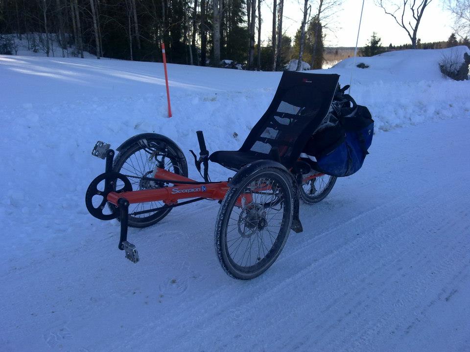

Tässä meikäläisen nojat, eli Scorpion FX ja just hankittu Fujin SL-1 (7km ehtinyt treenaan sillä, eli tuore on).
Scorppari talvikuosissa laukkujen kanssa.
Fujin SL-1, pikkuhiljaa mun mitoille säädettynä.
kogam
Viestit: 170
Liittynyt: 11 Heinä 2014, 11:18
Re: Pyöräsi kuva
Viesti Kirjoittaja kogam »
J-Drums Aiheuttaako triken takavaihtaja ongelmia talviajossa kun näyttää olevan aika lähellä tietä ?
