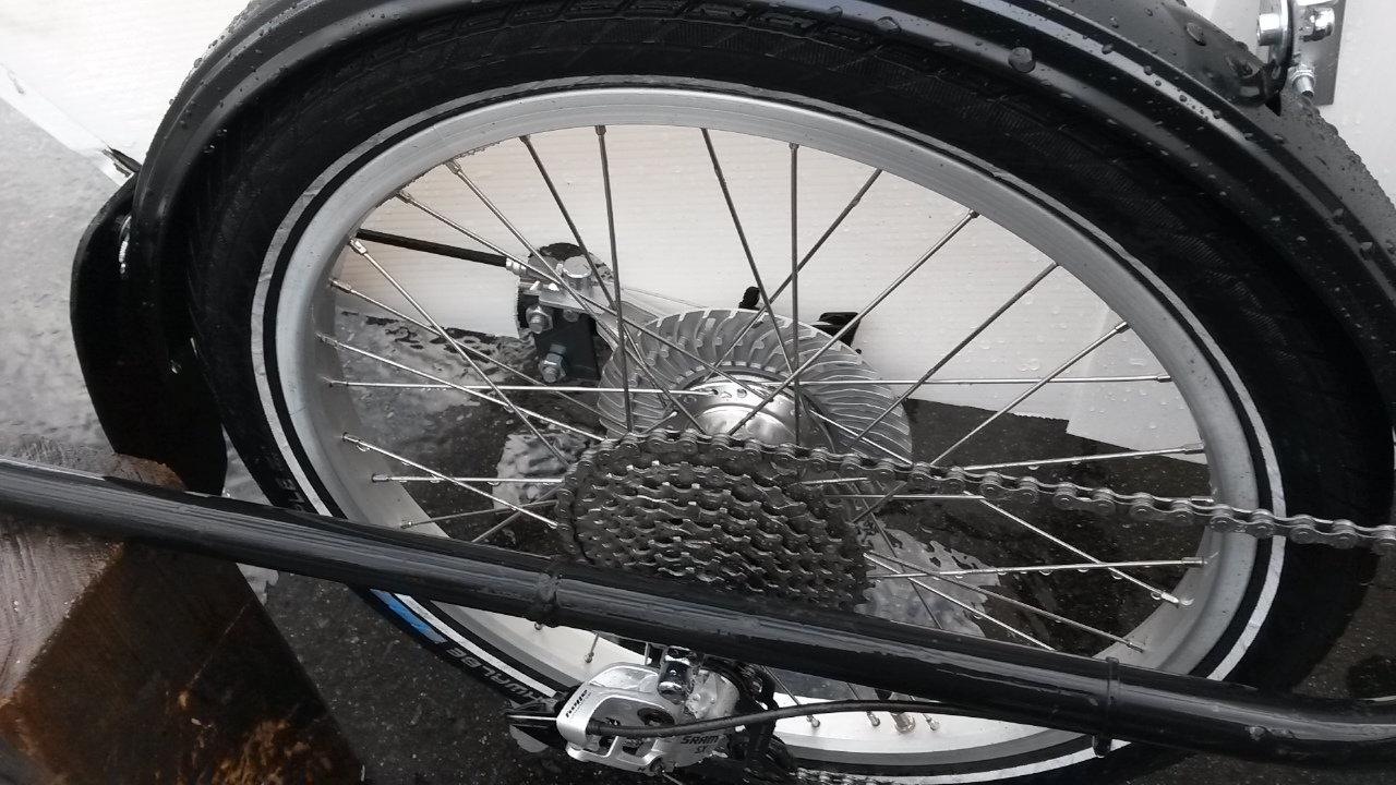

Jos tuosta haarukkaputkesta coroplast kylkeen virittelet pienen levyn, lähelle rengasta. Levyyn renkaan muotoinen kolo. Luulis ett pysäyttää ylös ja eteen roiskeet - ainakin vähentää.
Ei riitä että pysäyttää, paitsi jos on julmetun iso säiliö mihin sen pysäytetyn kuran kerää ja tyhjentää lenkin jälkeen. Tärkeämpi miettiä mihin kura saa lentää ja yrittää ohjata sitä sinne. Nyt kura on pysäytetty ja ohjattu tehokkaasti ketjulle.
Kuvittelin ett se ohjautus taakse? Lokarin pala tulis tietyst renkaan takapuolelle.

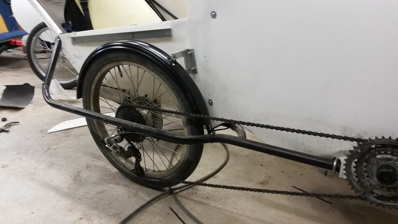

Mitä raati sanoo uudesta versiosta?
Räntäpäivän kinneri
Kaikin puolin paree... :-)
Paitsi että alas paluupuolen ketjuun tietysti voi osua jonniin verran valumaa/roisketta lokarin etureunasta (vaikka vähän sivussa linjasta onkin).

Erikoinen ratkasu ;) mutt toiminee paremmin.
Onko tässäkin todettava, että kyyyylllä se polkupyörän lokasuoja on vaan aika hyvin suunniteltu, helppo hankkia ja kohtuu hintainen :wink:
Re: Räntäpäivän kinneri
Samaa mieltä ja kallistelemattomassa pyörässä saattaa käydä niin että kaarteessa kaikki lokasuojasta valuva vesi menee suoraan ketjulle. Mitä pidempi lokasuoja sitä suurempi osa renkaan keräämästä kurasta valuu sitä pitkin, eli ongelma saattoi jopa pahentua ;)

Pitääkö tähän laittaa ohjarirulla paluupuolelle, että saa nostettua ketjun lähelle runkoputkea?
Jos sulla on likikään samalla profiililla olevaa lokasuojakourua niin jatka nykyistä edestä paluuketjun alapuolelle.
Lumen kans se aiheuttaa taatusti "paatamista", mutta sitähän ei luultavasti tule nyt puoleen vuoteen.
Ketjpuputki olisi vaihtoehto ja.

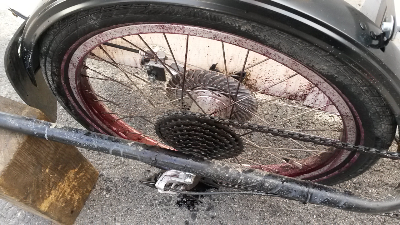

Takavanne, ketju ja vaihdepakka oli ihan mustassa sonnassa. Vävypojalla oli dragon's breath auton vanteiden pesuainetta, joka muuttuu kuulemma rautapölystä punaiseksi. Punaiseksihan tuo näytti menevän ja aika puhdaskin tuli. :D
